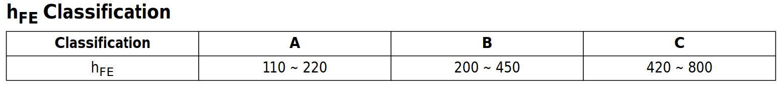

Hallo. Was bedeutet bei einem Transistor der Buchstabe nach der
Zahlenfolge? Etwa Hauptmaterial aus dem es besteht?
von pegel (Gast)
Stromverstärkung(sklasse).

von Enrico Eichelhardt (Gast)
Grober Verstärkungsfaktor (A, B, C). C ist dabei die höchste
Verstärkung.
Besser finde ich aber die moderneren Zahlenangaben. Denn die enthalten
Klartext, der nur noch mit 10 multipliziert werden muss (6, 10, 16, 25,
40).
von pegel (Gast)
Für den BC547 z.B., siehe Anhang.
