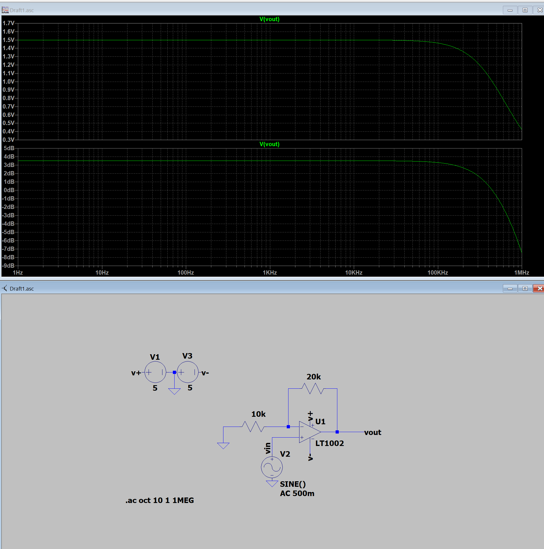

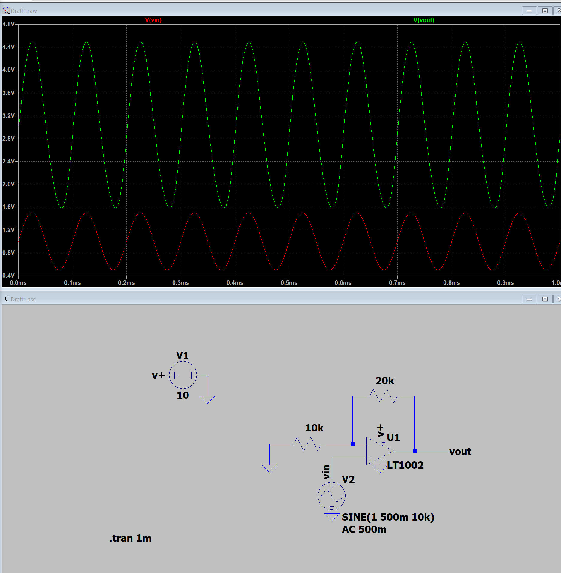

Folgendes: OP in Nicht Invertierender Konfiguration, Verstaerkung = 3
Single Supply 10V
AC Quelle mit einem DC Offset = 1V und AC Anteil 500mV.
Also Schwinge ich am Eingang zwischen 0.5 - 1.5V.
Soweit sogut, siehe Bild 1.
JETZT moechte ich mir das Frequenzverhalten anschauen.

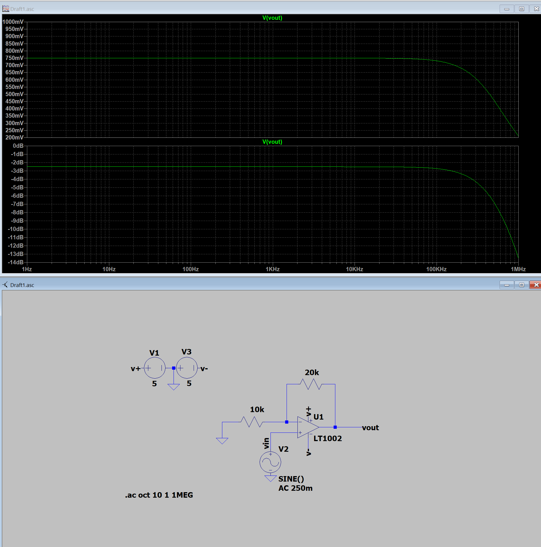

(BILD 2)
Also wiederrum DC Offset = 1V und AC Anteil 500mV
Bekomme jedoch NUR 3,46dB raus..
Warum ist das in der AC Analyse falsch? Denn setze ich meinen DC Offset
auf 0, so bekomme ich -54dB, also wird der DC Anteil in der AC Analyse
schon mitberechnnet..

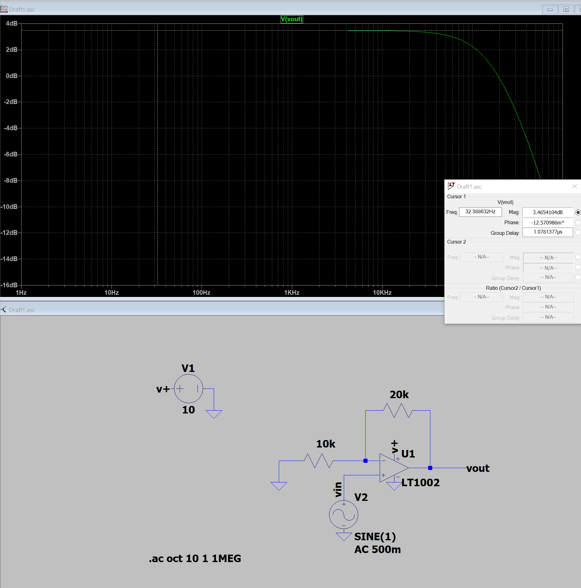

aha schrieb:
> Denn setze ich meinen DC Offset auf 0, so bekomme ich -54dB, also wird
> der DC Anteil in der AC Analyse schon mitberechnnet..
Die AC-Analyse macht erstmal eine "DC operating Point" Analyse. Da im
Opamp-Modell Sättigungseffekte berücksichtigt werden, hat der für deine
Konfiguration eine eher kleine Verstärkung.
Was passiert wenn du dem Opamp auch eine negative Versorgung gibst und
dann ohne Offset eine AC-Analyse anstößt?
mfg mf
Die Skalierung für die Ausgabe ist relativ zu 1 V. D.h. man hat 3.4 dB
mehr als 1 V am Ausgang und 0.5 V und damit - 6 dB am Eingang. Der
Verstärker selber hat also etwa 9.4 dB.

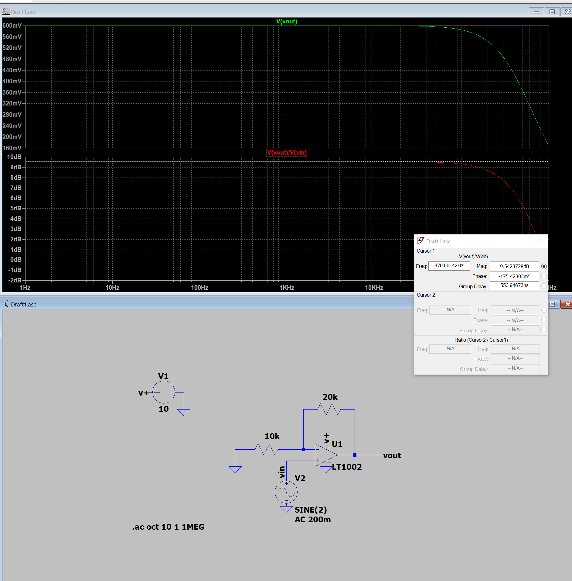

Ach nee, und ich sitze hier seit Stunden dran..
Also: Es muss fuer die Korrekte Darstellung Vout/Vin geteilt werden..
logisch..
Ok, dann sieht das jetzt wie im Anhang aus.
Jetzt funktioniert das auch mit dem DC Offset.
Vielen Dank!!
