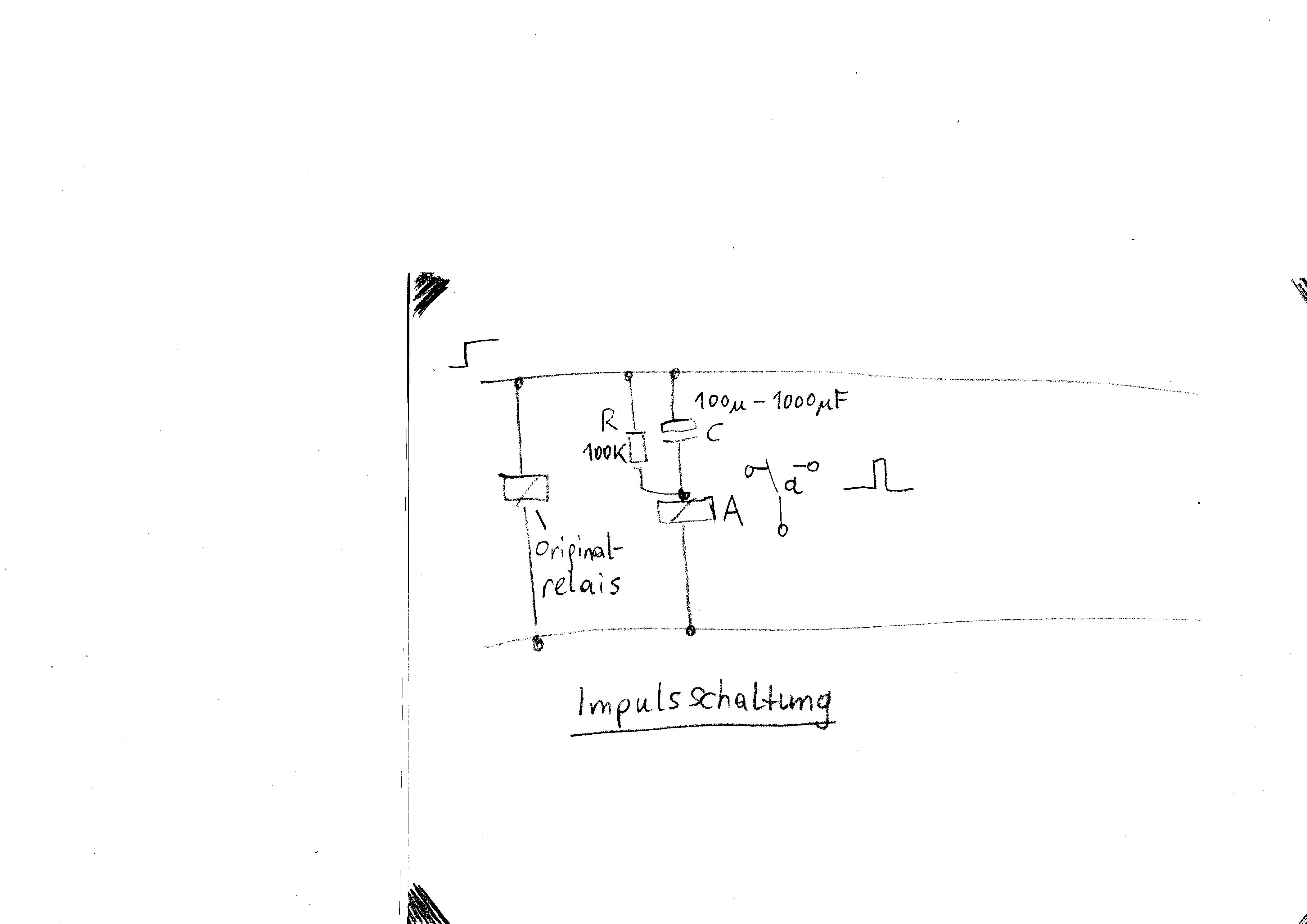

von Mani W. (e-doc)
Jandalf schrieb:
> Wie mache/simuliere ich auf möglichst einfache Weise aus einem Schalten
> (einem haltenden Relais) ein kurzes Tasten?
Siehe Bild, ganz ohne Elektronik...
von Jandalf (Gast)
Das ist natürlich noch einfacher und die entsprechenden Bauteile sollte
ich sogar da haben. Ich werde das morgen mal so umsetzen.
Vielen Dank.

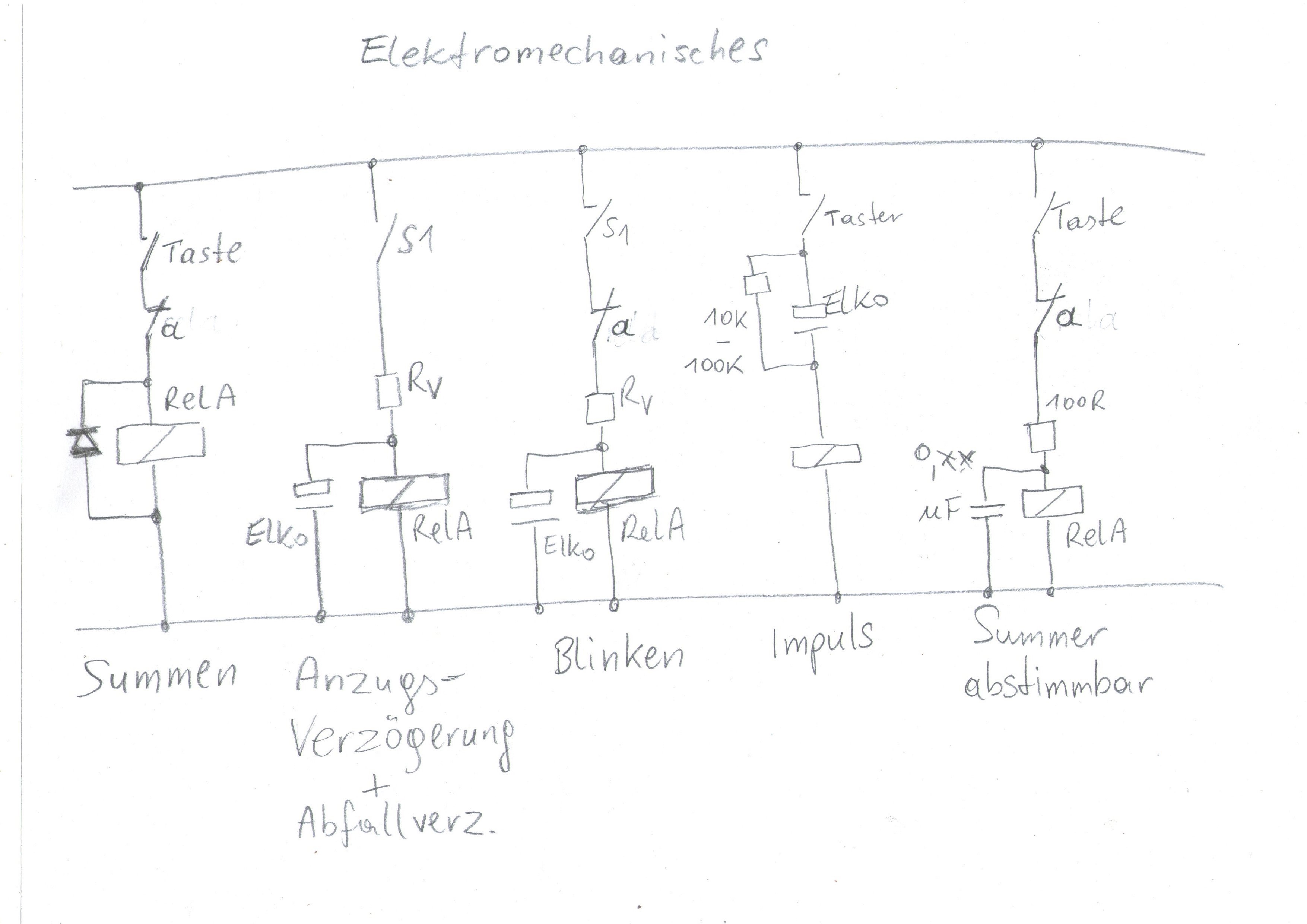

von Mani W. (e-doc)
Hier noch etwas zu Relais...
