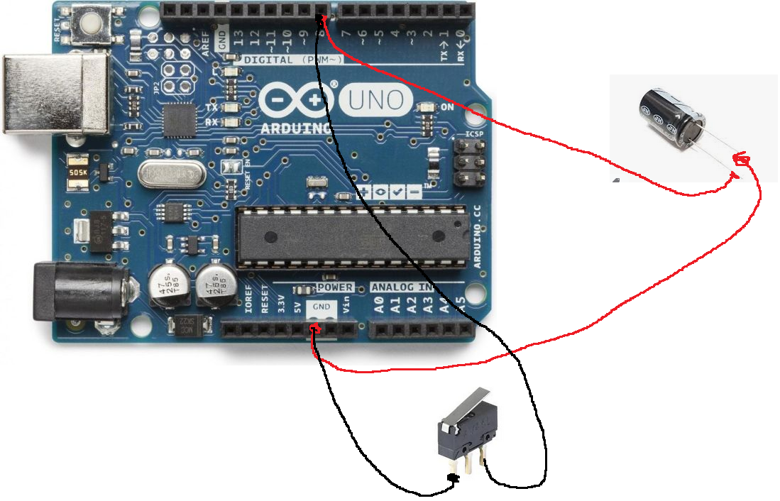

Hallo Leute, ich habe mir eine CNC Fräse mit Schrittmotoren zusammengebaut und sie läuft mittlerweile eigentlich ganz gut.(Bis auf die Tatsache das manchmal die Endschalter einfach auslösen obwohl sie nicht betätigt wurden. Das sollte ich aber mit Pulldown wiederständen und Kondensatoren hinbekommen wie ich hier im Forum gelesen habe.) Ein für mich nicht nachvollziehbares Problem habe ich allerdings noch. z.B ich Fräse einen Kreis der 10mm tief sein soll mit Z-Zustellung 1mm. Manchmal ist es allerdings so, das z.B die ersten 5 durchgänge ohne Probleme funktionieren (also ich dann schon bei 5mm tiefe bin) und Plötzlich fährt der Fräser mitten durch den Kreis(gerade linie, also nicht auf grund von schritt verlusten). Wenn ich das Programm dann pausieren und einen Schritt vorher wieder anfangen lassen, läuft es ganz normal weiter. Ich kapier einfach nicht wo hier der Fehler liegt ? Kann das vielleicht von Oberwellen kommen die durch den FU erzeugt werden ? Nachdem mir hier schon so oft erfolgreich geholfen wurde, denke ich das mir die experten hier bestimmt mal wieder weiter helfen können ;) ich hoffe mein Problem ist einigermaßen verständlich. danke schon einmal, Programm : Estlcam GRBL Hardware : Arduino Uno

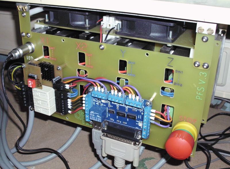

Fotos vom elektrischen Aufbau.
#6170403
Benni B. schrieb: > Plötzlich fährt der Fräser mitten durch den Kreis(gerade linie, also > nicht auf grund von schritt verlusten). Was meinst du damit? Wenn sich dabei nur eine Achse bewegt, spricht vieles für einen totalen Schrittverlust, i.e. der Motor der anderen Achse steht auf der Stelle.

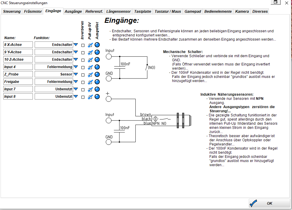

Hast du dich schon mal näher mit EstlCAM beschäftigt. Vor allem die ganzen Anleitungen, die Christian zur Verfügung stellt. Das Gegenmittel zum Problem mit den Endschaltern ist direkt in EstlCAM selbst beschrieben. Und das Problem mit wild gewordenen Moves, ist auch schon beschrieben. Ich denke auf der Webseite von EstlCAM. Sowas passiert gerne, wenn man billige USB-Kabel verwendet bzw. die Abschirmung nicht gut genug ist. Wenn das ein Kommunikations-Problem ist, dann würde das erklären, warum das Programm sich auf eine vorherige Position zurücksetzten lässt und dann Problemlos fortsetzen lässt. Denn das geht nur, wenn der Arduino noch die richtige Position kennt. Somit muss er wohl vorher eine falsche Anweisung empfangen haben. Könnte natürlich durchaus der FU der Verursacher sein.

Das Problem mit den Endschaltern hatte ich auch und hab mir deshalb eine Platine mit 3 Relais gebaut. Die Endschalter schalten diese Relais und die Kontakte der Relais sind mit dem PC bzw. der Interfaceschaltung verbunden. Seit dem nie wieder Probleme gehabt (6 Jahre). Die Platine links (Foto).

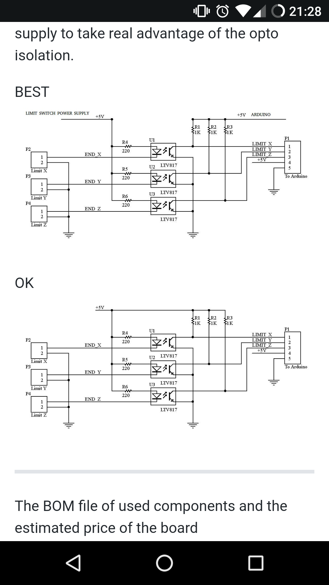

Hatte das gleiche Problem... Einfach mal mit Pullup Widerständen Probieren oder ansonsten mal die zwei Lösungen vom Anhang probieren. Ich nutze die obere Schaltung, aber statt 5V dann die 24V der Steuerung. Natürlich auch mit angepassten Widerständen. Funktioniert seit dem ohne Probleme.

Sehe ich das richtig du erkennst einen ausgelösten Endschalter wenn die Leitung am Arduino Low wird? Dann denke mal darüber nach was passiert wenn das Kabel zum Endschalter defekt ist.
Stephan schrieb: > Sehe ich das richtig du erkennst einen ausgelösten Endschalter > wenn die > Leitung am Arduino Low wird? > Dann denke mal darüber nach was passiert wenn das Kabel zum Endschalter > defekt ist. Dann fährt die halt mal an den Anschlag. Und?

Stephan schrieb: > Die sollte dann aber gar nicht fahren weil eben eine Störung vorliegt. Wenn die Endschalter bei Betätigung öffnen. ESTLCAM will die aber als Schliesser haben. Als Pull-up wird der Weak Pull Up des Arduino verwendet. Steht aber alles super beschrieben in ESTLCAM, auch wodurch Störungen entstehen können und was man dagegen tut. Die Information drängt sich einem geradezu auf wenn man die Endschaltereinstellungen macht. Stephan schrieb: > Aber > kann ja jeder mit seinem Geld machen was er will. Vielleicht reden wir da über unterscheidliche Welten. Meine 6040 China Fräse hat mit allem drum und dran 1K€ gekostet, inkl. der 1,5KW Spindel mit FU. Die Selbstbaulösung des TO sicherlich noch weniger. Wir zerspanen damit keinen Stahl und sind über 0,1mm Genauigkeit bereits hoch erfreut. Für Alu braucht man bereits viel Gedult. Die Kiste kannst du mit Vollgas in die Begrenzung fahren ohne das was Kaputt geht. Sicher vermeidet man das lieber, aber wenns passiert gehts trotzdem gut. ESTLCAM kostet 50€ und bietet dafür enorm viel Leistung. Es richtet sich an CNC Noobs, wie mich und nutzt Arduinos für die Steuerung. Das was es macht, macht es gut und sehr einfach. Manches könnte man besser machen, aber niemand hindert mich Linux CNC zu nehmen. Nichts an dieser ganze Geschichte darf ich mit professionellen Maschinen vergleichen.

Tany schrieb: > Ist das Problem beseitigt? Ich habe jetzt 2 Kondensatoren(jeweils 1µF zum Testen) zwischen GND und den Endschalter Eingängen auf dem Arduino angeschlossen, so wie in ESTLCAM beschrieben. Aber ich glaube irgendetwas falsch gemacht zu haben. Ungefähr im 1 sek abstand hat es Funken an meinem 5V Netzteil gegeben, das ist jetzt glaube ich tot... Schaltung von Estlcam, meine Verdrahtung und mein Selbst gebautes Shield habe ich angehängt. bei +5V und 5V GND habe ich ein externes Netzteil angeschlossen um den Arduino nicht so sehr zu belasten. FG ON/OFF steht für Freigabe an bzw aus, ganz normale Selbsthaltung. weg mit dem Troll - subito schrieb: > Wahrscheinlich ist das Konzept schon falsch. Keine Massnahmen gegen > Stoerungen. Prellende Endschalter auf Interrupt und solches Zeug Naja meine Überlegung war, das Oberwellen nur von den Schrittmotoren und dem FU ausgehen und diese Leitungen sind geschirmt und einseitig geerdet. Ob die Endschalter entprellt sind oder nicht sollte doch in diesem Fall keine Rolle spielen. Tany schrieb: > Es kann ein Pufferüberlauf sein. Wie kann ich feststellen ob es einen Pufferüberlauf gibt ?
Benni B. schrieb: > Ich habe jetzt 2 Kondensatoren(jeweils 1µF zum Testen) zwischen GND und > den Endschalter Eingängen auf dem Arduino angeschlossen, so wie in > ESTLCAM beschrieben. Nee, da werden nur 100nF verwendet. Aber ich glaube irgendetwas falsch gemacht zu > haben. Ungefähr im 1 sek abstand hat es Funken an meinem 5V Netzteil > gegeben, das ist jetzt glaube ich tot... Dann wurde was falsch verdrahtet. > > Schaltung von Estlcam, meine Verdrahtung und mein Selbst gebautes Shield > habe ich angehängt. Wenn du willst, dass die Leute das anschauen, musst du einen Schaltplan reinstellen und nicht so eine Draufsicht von ner Streifenlochrasterplatine. Da versteht man gar nichts. Hoffe ich konnte helfen ;)

Timo N. schrieb: > Nee, da werden nur 100nF verwendet. Ich hatte gerade nur 1µF herum liegen ^^ Timo N. schrieb: > Wenn du willst, dass die Leute das anschauen, musst du einen Schaltplan > reinstellen und nicht so eine Draufsicht von ner > Streifenlochrasterplatine. Da versteht man gar nichts. Da muss ich dir zustimmen, der Schaltplan ist nur noch nicht ganz fertig. Ich werde ihn reinstellen sobald er fertig ist. Aber würde es rein theoretisch so passen, wie ich den Kondensator angeschlossen habe? Und ob 1µF oder 100nf sollte jetzt ja nicht sooo viel unterschied machen(nur etwas längere ladezeit) oder habe ich gerade einen denk Fehler?
