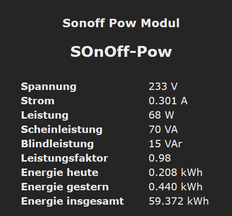

Ich hab das mit nem Sonoff Pow (ca.15€) umgesetzt. Den Wechselrichter
dabei als Verbraucher anschließen. Mit Tasmota Firmware ist eine
Einbindung per MQTT an jedes beliebige Smarthome problemlos möglich.

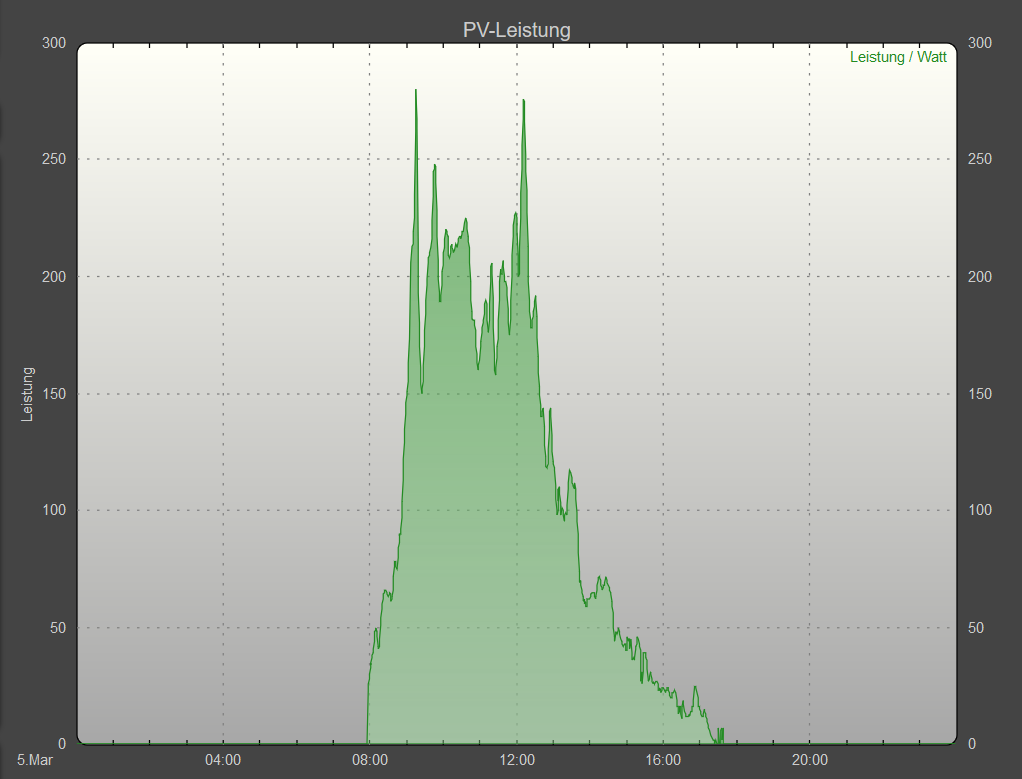

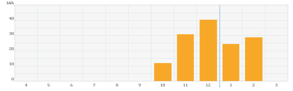

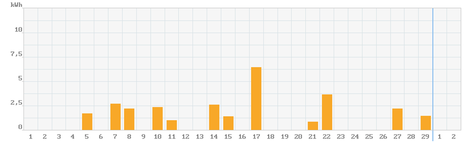

Vielleicht kann ja einer vom beiden noch einen Screenshot von so einem
Chart anhängen?
von macgyver01 (Gast)
Hier ein paar Screenshot.
Die Dect-Diagramme sind zwar gerade von meinem Trockner aber sinngemäß
funktionierts genauso.
