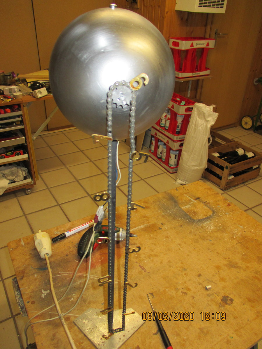

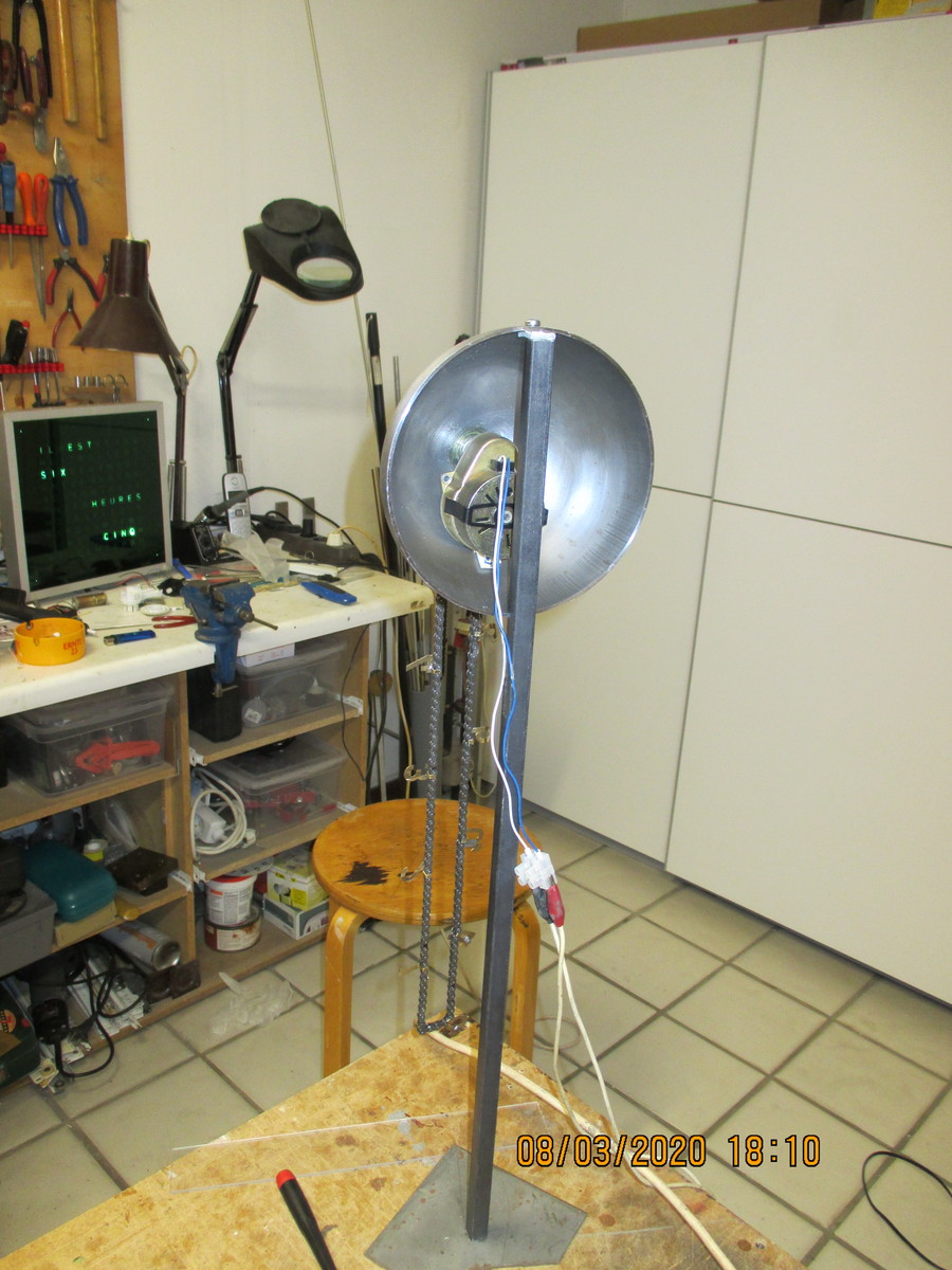

Hallo zusammen:
 WARUM KOMPLIZIERT; WENN ES AUCH EINFACH GEHT- meine (Fahrrad-)Kettenuhr
läuft seit heute:
1) Crouzet Synchronmotor 230 Volt 1 U/Stunde   ca. 100 €
2) Rollenkette 1 m lang Typ 04B1 mit  12-er Ritzel und Kettenschloß
ca,20 €
3) Eisenhalbkugel 15 cm Durchmesser ca. 10 €
4) Kugellager eingeklebt in die Mitte der Halbkugel zur Entlastung der
   Motorachse (19 mm Standard-Kugellager mit 5 mm Loch)
Zahlensatz in Messing ca.10 € auf der Kette befestigen (Sekundenkleber)
Kette auf 144 Glieder kürzen incl.  Kettenschloß.
Kosten ca. 150€ und ein paar Stunden Bastelarbeit.
Route_66 H. schrieb:
> Die Kette läuft für mein Gefühl falsch herum.
Liegt sicher an der vorgegebenen Drehrichtung des SynchronMotors, könnte
man natürlich mit 2 Zahnrädern umdrehen.
Aus Interesse mal gefragt:
Kostet so ein kleiner SyncMotor echt 100,-Euros?
Krokoklemmen mit 230V. Da fängt es bei mir schon an zu kribbeln ;)
Hoffe die Uhr bekommt wenigstens noch eine Erdung verpasst.
Sonst ein schönes Projekt!
