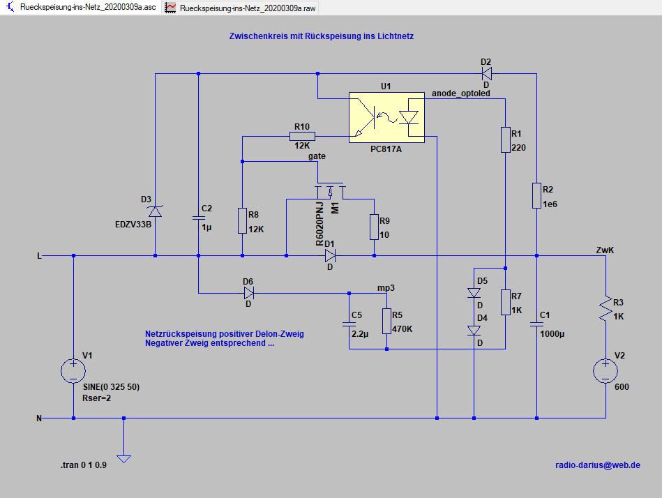

Nach dem erfolgreichen Abschluss des Inverterprojektes da:
Beitrag "Arduino Kondensatormotor Drehzahlsteuerung"
Möchte ich einen Inverter für meine Ständerbohrmaschine 250W bauen.
Dafür muss ich auch Schwungmassen abbremsen können und benötige
eine Netzrückspeisung aus dem Zwischenkreis.
Natürlich soll auch die einfach gehalten sein und ohne Induktivitäten
auskommen.
Ich habe mir da was ausgedacht und simuliert passend für
die Delonschaltung bzw. Drehstrombrücke.
Erstmal nur der obere Delonzweig, positive Einweggleichrichtung
bzw. Rückspeisung.
Ich habe mal 60W für diesen Gleichrichterzweig angesetzt.
Anbei erstmal die Schaltung mit Simulation als Diskussionsgrundlage.
Wäre lieb, wenn mir jemand sagt, wie man sich die Verlustleistung
anzeigen lässt. Mit Alt bekomme ich da nichts brauchbares.
LG
old.
Gast #6172290
Im Prinzip soll der MOSFET leitend sein solange U_Last größer als U_Netz
ist, aber noch nicht durch den Nullpunkt gesaust ist und damit anderes
Vorzeichen hat. Sowas geht zwar, wäre aber heutzutage nach
Netzanschlussbedingungen auf maximal 85W begrenzt.
Gast #6172323
Dann würde ich den Zwischenkreis wieder leer ziehen
oder viel Leistung am Drainwiderstand R9 umsetzen.
Kannst Du ja in der Simu ausprobieren.
Den Spitzenstrom den ich sauge, bis zu diesem Wert schicke
ich zurück. Dann ist das sinnvoll eingestellt.
LG
old.
#6172478
Vor Allem musst Du die Netzverbindung ziemlich "verdrosseln". Sonst
hauts dir deine Rückspeisung wegen der Stromspitzen zusammen.
Passierte bei uns schon ab und an bei großen Maschinen wenn die
Netzdrossel einen Windungsschluß bekam. Dann fliegen nebenher auch noch
die 125A Einspeisesicherungen...

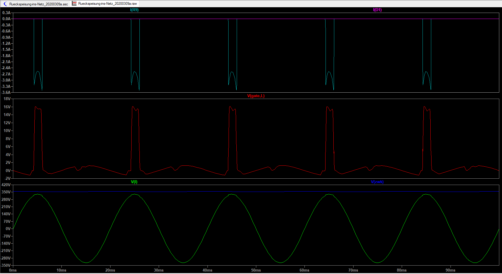

Gast #6172674
Siehe Bild:
https://www.mikrocontroller.net/attachment/447945/Rueckspeisung_-ins-Netz_20200309a_schema.png
Die Gleichrichterschaltung aus D6, C5, R5 bildet einen
Scheiteldetektor zur Kommutierung von M1.
Die Gleichrichterschaltung liefert einen Strom durch die
Opto-LED wenn der Netzsinus seinen Scheitelwert hat.
Schaltpunkt und Winkel lassen sich einstellen.
D2 und R2 laden C2 bis auf den Z-Wert von D3 auf.
Damit ist eine Gatespannungsquelle geschaffen.
Der Optotransistor kann nun den MOSFET während des
Scheitels der Netzspannung  einschalten.
Ist die Zwischenkreisspannung >= der Scheitelspannung,
wird der Zwischenkreis über den Widerstand R9 zur
Scheitelspannung hin entladen.

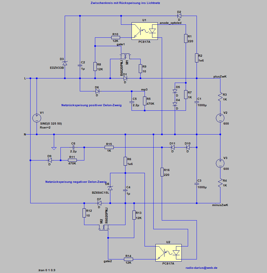

Entsprechend verläuft das im negativen Delon-Gleichrichter-Zweig.
Das Verhältnis Scheitelwert zu Zwischenkreisspannung bestimmt
den Wirkungsgrad dieser Netzrückspeisung ohne Drossel.
Bei 380V Zwischenkreisspannung hat man z.B. 85% Wirkungsgrad,
bei 350V Zwischenkreisspannung hat man z.B. 93% Wirkungsgrad.
Praktisch lässt man die Schaltung so arbeiten, wie einen
Bremschopper. Dazu wird z.B. ein zweiter Optotransistor
in Serie zu U1 vom arduino aktiviert. (Nicht im Simuschaltbild.)
LG
old.
