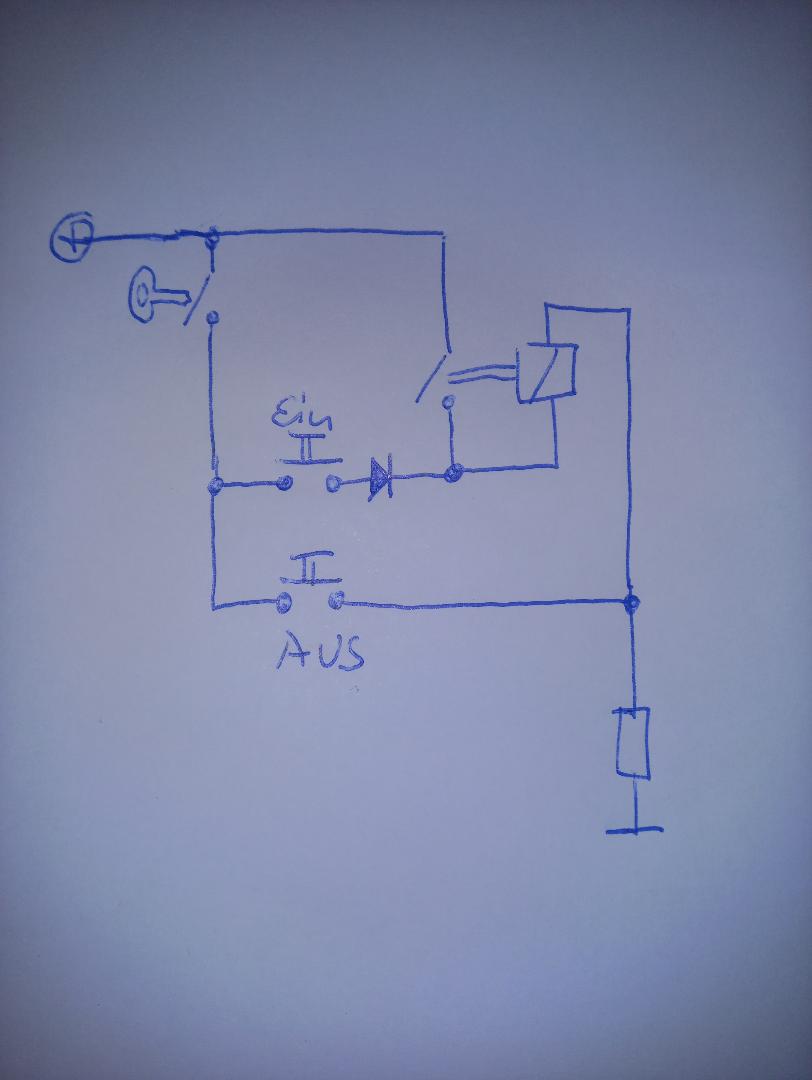

von MaWin (Gast)
Solder M. schrieb:
> Hat jemand eine Idee, wie kann man das einfach realisieren kann
Rrlais für halbe Betriebsspannung mit Vorwiderstand R.
           ein
           __
plus --+--o  o--+-- out
       +--o/ o--+
       +---Rel--+
       |   __   |
       +--o  o--+
       |  aus
       R
Masse -+----------
von Roland L. (Gast)
mit Schlüsselschalter
von Jörg R. (solar77)
Simpel und funktional;-) Die Schaltung ist im Prinzip wie die von Mawin,
jedoch erweitert um den Schlüsselschalter.
Der TO muss aber daran denken den Schlüsselschalter in die Aus-Position
(Kontakt offen) zu drehen wenn der Schlüssel abgezogen wird. Andernfalls
ist die Forderung nicht erfüllt:
Solder M. schrieb:
> wobei beide Schaltzustände dann beim Abziehen des Schlüssels auch bei
> 'gesperrt' erhalten bleiben sollen und weiteres drücken einer oder bei der
> Tasten soll keine Änderung verursachen.

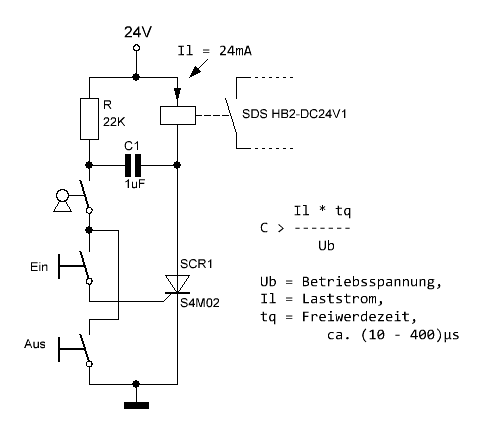

von Roland F. (rhf)
> Die EIN- und AUS-Tasten sollen jedoch erst mittels eines
> Schlüsselschalters zum Schalten frei gegeben werden, wobei beide
> Schaltzustände dann beim Abziehen des Schlüssels auch bei 'gesperrt'
> erhalten bleiben sollen und weiteres drücken einer oder beider Tasten
> Bei Stromausfall muss das Relais abfallen. Öffner-Taster und Bipolare
> Relais sind also wohl nicht nutzbar. Die Schaltung soll mit 24V DC
> funktionieren. Aus Kostengründen möchte ich auf zusätzliche Hilfsrelais
> verzichten und kleine Print-Taster nutzen. -
eine Lösung siehe Anhang.
rhf
P.S.: Es fehlt noch die Freilaufdiode (z.B. 1N400x) über dem Relais.
von Zeno (Gast)
Und was ist wenn der Thyristor aus irgendwelchen Gründen durchlegiert?
Auch das Ausschalten ist von zu vielen Faktoren abhängig. Auch diese
Schaltung wäre in sicherheitsrelvanten System nicht zulässig.
Die Frage bei dem was der TO vor hat ist, ob es überhaupt zulässig ist
die Ausschaltfunktion mit dem Schlüsselschalter zu blockierern. Ich bin
mir ziemlich sicher das das nicht zulässig ist, da es im Gefahrenfalle
immer eine Möglichkeit zum Abschalten geben muß, da kann man nicht
warten bis der Schließer da ist und man darf auch nicht darauf vertrauen
das man irgendwo die Anlage frei schalten kannt.

Was ist denn in Deiner ach so tollen Schaltung wenn der Thyristor
durchlegiert? Dann kann man den Lastkreis nämlich gar nicht mehr
ausschalten.
von Roland F. (rhf)
Was ist wenn bei deiner Lösung mit dem zweiten Relais der Relaiskontakt
dieses Relais kaputt geht?
> Auch diese Schaltung wäre in sicherheitsrelvanten System nicht
> zulässig.
Sicherheitsrelevanz war zu keinem Zeitpunkt dieser Diskussion ein
Kriterium, davon hast du angefangen.
rhf

von Zeno (Gast)
Genau deswegen macht man das eigentlich gar nicht und nimmt einen
Schalter mit Öffner.
Aber wenn es denn schon so eine Konstruktion mit 2 Tastern (Schließern)
sein soll, dann mache ich auf gar keinen Fall so einen Murks wie Du mit
Deiner Thyristorschaltung, wo im Fehlerfall gar keine Abschaltung
möglich ist.
Selbst die Schaltung des TO mit den 2 Transistoren ist da besser.
von Roland F. (rhf)
Nur so aus Interesse: wo ist diese Schaltung besser?
rhf
