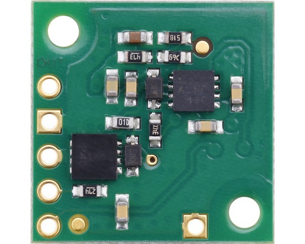

Kostet 20€ pro Chip. Hallo, na das war ja eine hilfreiche Antwort... Helfen kann ich leider nicht, könnte aber folgende Bezeichnungen der Liste hinzufügen ALNJ 017 P40 1916 Beide von der Unterseite dieses Buck converters: https://www.pololu.com/product/2858 (der wunderbar läuft, schön wenig Strom verbraucht und den ich nun gerne in mein board integrieren würde). Gibt es Tipps wie man die Beschriftung entschlüsselt? google digikey mouser und Co haben mir leider nicht helfen können... viele Grüße Markus test schrieb: > ich hoffe ihr könne mir helfen http://www.s-manuals.com/smd (Datenbank inkl. Datenblätter, anders als die üblichen Listen) http://www.hotenda.com/marking-code/search/index.html http://chip.tomsk.ru/chip/chipdoc.nsf http://smd.yooneed.one/ (The ultimate SMD marking codes database) http://www.dl7avf.info/charts/smdcode/index.html http://www.ecadata.de/suchneu/smdsuch.html

Markus R. schrieb: > ALNJ 017 > P40 1916 Besser wäre ein Foto auf dem man das gut erkennen kann. Hallo, tja Foto... war ja so schon schwer zu entziffern. Der P40 ist oben auf den Abbilungen links und der ALNJ rechts. Beide Bauteile mit 8 Pins. Versuche mal mit den links oben weiter zu kommen. Viele GRüße, MArkus Ich denke dieser Chip ist hilfreich: https://www.maximintegrated.com/en/products/power/switching-regulators/MAX17245.html Anstelle von zwei IC's wird dort nur ein IC gebraucht. Ein Eval-Board gibt es auch. https://www.maximintegrated.com/en/products/power/switching-regulators/MAX17244EVKIT.html

Markus R. schrieb: > tja Foto... war ja so schon schwer zu entziffern. Der P40 ist oben auf > den Abbilungen links und der ALNJ rechts. Beide Bauteile mit 8 Pins. Das Gehäuse ist wohl bei beiden 8-DFN-3x3, einer ein Doppel-MOSFET, der andere der eigentliche Regler. Schau mal ob das mit dem Layout hinkommt. Hallo, danke für die Antworten! Der Max17245 sieht sehr interessant aus und wird mir gut passen. Ist vielleicht auch der bessere Ansatz einen passenden Regeler zu finden und einzusetzten, als nach den BEzeichnugen zu suchen. Bislang habe ich nämlich noch nichts egfunden dass wirklich passt....

ALNJ Marking is for MP4423H IC Antwort schreibenBitte melde dich an, um einen Beitrag zu schreiben. |
