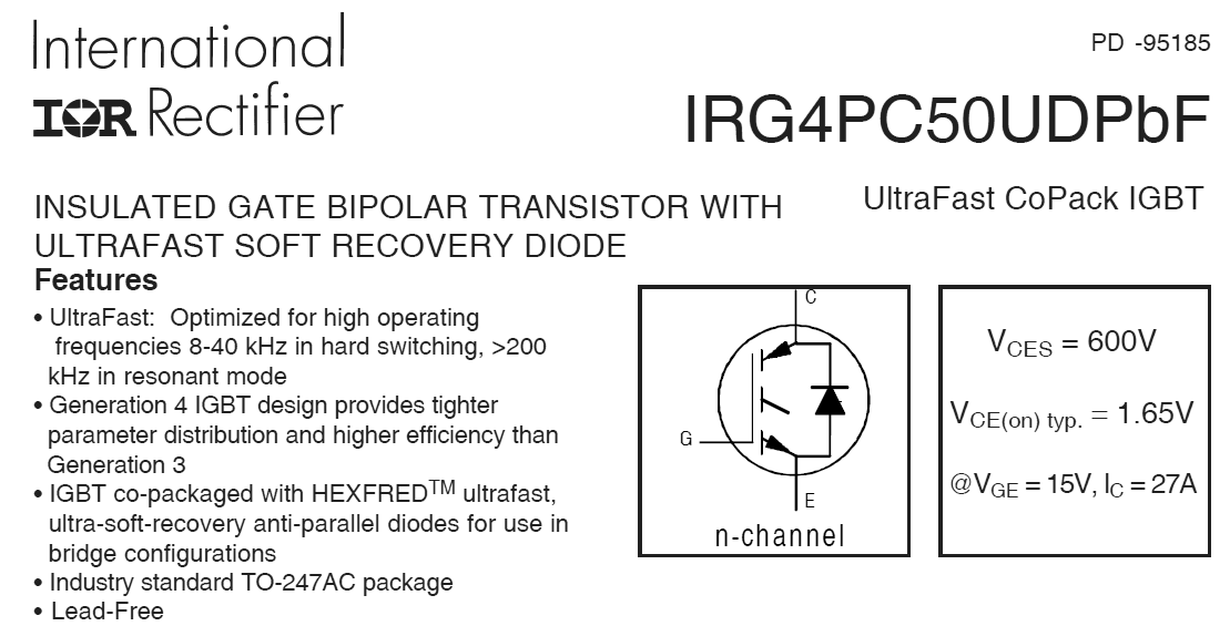

Was passiert eigentlich wenn man IGBTs unter ihrer Nennfrequenz
betreibt, es müsste doch einen Grund haben warum manche hersteller z.B.
8->30khz angeben? Was passiert wenn ich den jetzt z.B. nur mit 50hz
betreibe? Ich hab auch schon IGBTs gesehen, die garkeine Frequenz
angegeben haben, wie kommt das?

#6173103
Ein IGBT ist im Prinzip ein Bipolartransistor mit isolierter
Gate-Elektrode und verhält sich daher bezüglich Schaltfrequenz wie ein
Bipolar Transistor.
Nach oben hin gibt es eine Begrenzung von etwa 30...50kHz für einen
sinnvollen verlustarmen Betrieb.
Nach unten hin ist es völlig wurscht, ob er 50mal pro Sekunde oder 1mal
pro Minute oder 1mal pro Tag schaltet. Der Treiber muss natürlich passen
und das Gate genügend schnell umsteuern, wie Ben B. bereits schrieb.
Gast #6173288
> 8->30khz angeben?
Das ist einfach eine Empfehlung. Du kannst den natürlich auch bei
weniger als 8kHz verwenden, so wie man mit einem Porsche auch auf der
Rennstrecke Tempo 30 fahren kann.

Moderator (Firma: Titel) Persönliche Seite #6173352
hinz schrieb:
> Steht in vielen Datenblättern gleich zu Anfang.
Naja, diesen Term samt der angegebenen Zahlen als "Nennfrequenz" zu
bezeichnen ist gewagt. Üblich ist da eher der Term "Arbeitsfrequenz"
(operating frequency):
https://www.st.com/content/ccc/resource/technical/document/application_note/b7/23/17/9d/14/52/46/12/DM00122161.pdf/files/DM00122161.pdf/jcr:content/translations/en.DM00122161.pdf
Und IRF führt aus, dass diese "beste Arbeitsfrequenz" doch sehr von der
konkreten Anwendung abhängt:
http://www.irf.com/product-info/igbt/operatingfrequency.pdf
