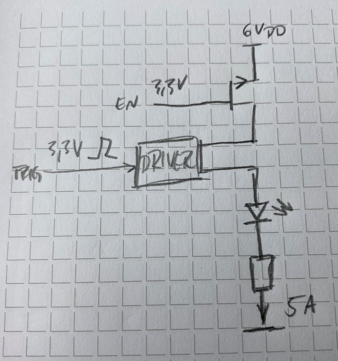

wir verwenden in der Uni einen VCSEL, den wir mit 6A betreiben.
Damit sollen irgendwelche dünnen Schichten "beblitzt" werden um diese zu
untersuchen.
Dabei habe ich die in Anhang gezeigte Schaltung, ohne den FET zwischen
Treiber und VCC.
Ich soll nun diese Schaltung erweitern, so dass die VCSEL quasi ein
ENABLE haben. Sie sollen also statisch on und off geschaltet werden.
Statisch bedeutet im Bereich 30ms zw on/off soll die Umschaltung
erfolgen. Also auch wenn der Treiber den VCSEL treiben würde, soll der
VCSEL aus bleiben.
Dazu würde ich gerne die VCSEL VDD direkt wegschalten.
Ein N-Channel für das EN Signal fällt ja aus, weil ich kein definiertes
Potential zwischen G und S habe. Erst wenn der VCSEL feuert, würde das
klappen. Hier kommt es aber auf kurze Pulse an, so dass das sicher kein
statisches EN wäre.
Ein P-Channel wäre erstmal die Wahl, aber da die 6VCC am VCSEL > als die
3.3V Steuerspannung ist, wäre der Pfad die ganze Zeit aktiv und damit
nutzlos.
Initiale Idee war ein weiterer Schalter als Levelshifter, der zwischen
VCSEL_VDD und GND umschaltet mit 3.3V Steuerspannung... damit wäre das
Thema durch, aber ich hätte zwei Schalter.
Die VCSEL_VDD wegschalten direkt am DC/DC geht nicht, weil weitere VCSEL
an der Rail noch feuern sollen.
Weitere Bedenken habe ich bei dem FET im Strompfad. Hier brauche ich ja
möglichst kleine Impedanzen für einen schnellen Stromanstieg auf 6A (ns
Bereich). Noch ein Bauteil incl. Case darin ist sicher nicht gut.
Außerdem ist das RDSON ja endlich...
hat jemand noch eine Idee, wo und wie ich sauber die VCSEL_VDD
wegschalten kann?
