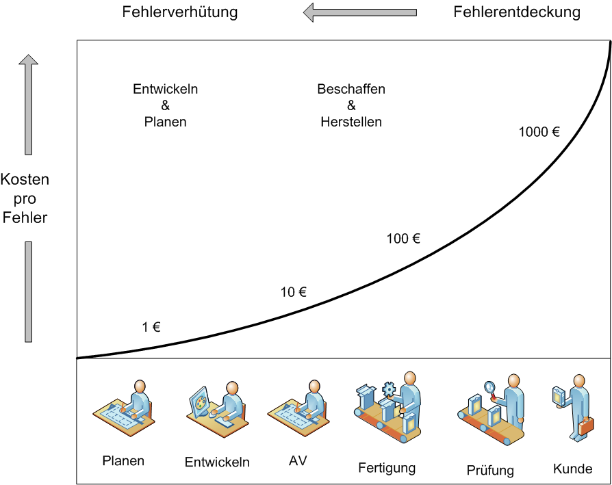

Bei dem Ur-Wasserfallmodell ist das nicht so vorgesehen gewesen. Es
wurde von oben nach unten entwickelt. Das läuft so lange gut, solange
alle Phasen ihren Job gut gemacht haben und es keine Anforderungslücken
gibt (Nie der Fall, nur sind die Fehler manchmal nicht so gravierend und
man hat Glück).
Im Worst-Case wären mehrere Rückschritte notwendig, die den Fehler, der
beim Testen gefunden wurde, beseitigen. Anforderungsanpassung (was beim
Kunden in einer späten Phase nicht gut ankommt), Impelemtierung und
Re-Tests sind dann die Folge. Wenn das bei vielen Kleinigkeiten
passiert, dann geht es sehr schnell ins Geld und kann das schnell das
Projekt unrentabel machen (siehe Bild 10er-Regel)

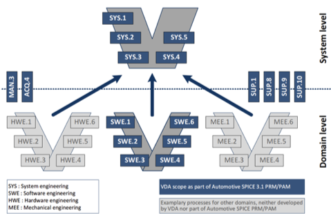

Zurück zum V-Modell: Des Weiteren "erzwingt" das V-Modell dann auch
automatisch ein Review der einzelnen Domänen. Es schaut sich nicht nur
der Systemer die Anforderung in der Akquise an, sonder auch zumindest
der System-Tester (in der Rosa-Roten-Welt).
Und gerade in der Phase kann man am meinsten Geld sparen, wenn man es
richtig lebt. Und hier spreche ich nicht vom eigenem Geld, sondern auch
vom Geld des Kunden. Der Kunde sollte sich über so ein Vorgehen freuen,
auch wenn es lästig ist/erscheint. Er spart später ChangeRequests, die
bestimmt nicht kostenlos vom Auftragnehmer realisiert werden.
Abgesehen davon, dass das V-Modell dann auch die unterschiedlichen
Domänen(SW/HW/MD/Produktion) angewendet wird, wo wieder frühzeitig
mehrer Rollen zum Review erforderlich sind.
