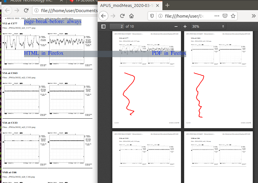

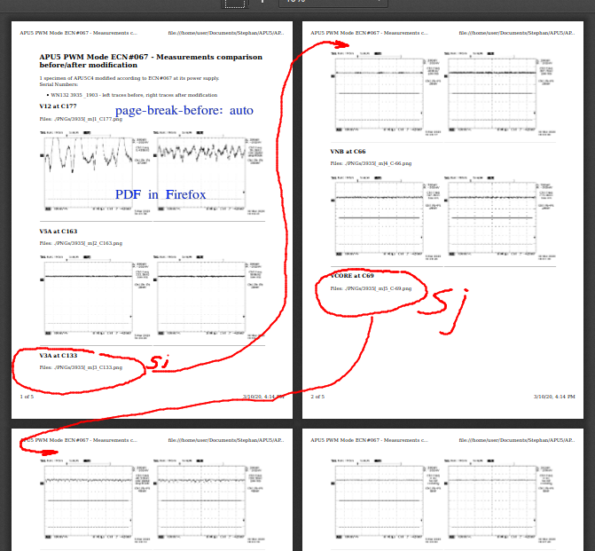

PROBLEM
Ab und an werden davon (Teil-)AUSDRUCKE gemacht (ja: so richtig auf
toten Baeume...) und hierbei geraten Seiteumbrueche an ausgesprochen
doofe Stellen.
Z.B. zwischen Ueberschrift und Erlaeuterungstext, wobei die Ueberschrift
dann wie ein Schusterjunge wirkt.
* <https://de.wikipedia.org/wiki/Hurenkind_und_Schusterjunge>;
FRAGE
Wie bekomme ich mein o.g. "Informationsblock" als untrennbar hin?
Ich habe aus CSS bisher rumprobiert mit:
      @media print {
        h3 {
          page-break-before: auto;
Damit bekomme ich nur halbwegs befriedigende Brgebnisse wenn ich mehrere
Scope-Hardcopies in einem Block habe, weil ein Block immer auf einer
neuen Seite anfaengt und mehrere Bilder die Seite einigermassen fuellen.
Habe ich aber nur 1 Scope-Hardcopy im Block, fuellt dieser kaum die
halbe Seite; der naechste Block wuerde auch noch auf die Seite passen.
Ich bin also an einem Ansatz/Loesungsweg interessiert, um das HTML/CSS
rendering ein wenig besser auf das seitenorientierte Medium "Druck" hin
zu optimieren.
(es muss nicht so perfekt rauskommen wie Datenblaetter von Motorola,
Philips, TI & co :-> jedoch orientere ich mich daran)
So es moeglich ist, moechte ich NICHT eine HTML-Tabelle ueber alle o.g.
Bloecke machen.

Joggel E. schrieb:
> https://www.w3schools.com/cssref/pr_break-inside.asp
page-break-inside ist GUT!
Ich war bei nur "page-break-before" und "page-break-after" haengen
geblieben...
Ausserdem hat es sich gelohnt den Unterschied von "Block level Elements"
und "Inline Elements" deutlich zu verinnerlichen.
https://www.w3schools.com/html/html_blocks.asp
MEINE Loesung
Was ich als ein Block betrachte, soll ich auch mit einem "Block level
Element" umschliessen: nur so laesst es sich auch stylen .
Hier habe ich mich fuer <section> entschieden.
Mein CSS legt nun fuer section fest:
   @media print {
      section {
         page-break-inside: avoid;
und obiger Ausschnitt vom HTML-Code ist nun:
(auf das <p> um <table> habe ich gleich verzichtet)
 <section>
