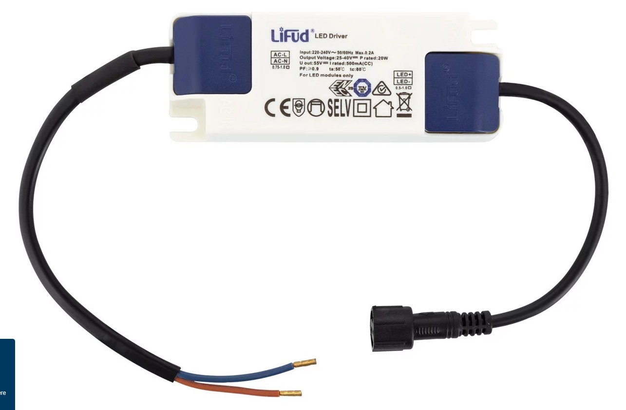

Hallo, grundsätzlich werden LEDs mit Gleichspannung betrieben. Ich habe folgendes Produkt gefunden (https://www.ledkia.com/de/kaufen-led-einbaustrahler/945-cree-cob-led-strahler-manhattan-20w.html?id_c=2000) Es steht, dass es mit Wechselspannung betrieben wird. Lässt es sich mit Gleichspannung betreiben, wenn ich den LED Treiber weglasse und wenn ja wie hoch muss die Spannung sein?

Sven M. schrieb: > Wechselspannung betrieben wird betrieben werden muß oder betrieben werden kann? Wird wohl wie üblich einen Brückengleichrichter am Eingang haben. MfG Klaus

LEDs werden mit Strom betrieben! Dein Link funktioniert bei mir nicht (Access Denied). Das ist wahrscheinlich ein Modul, wo alles mögliche drauf ist: Gleichrichter, Stromquelle... Gruss Chregu

Sven M. schrieb: > grundsätzlich werden LEDs mit Gleichspannung betrieben. Nein, mit Gleichstrom. > Ich habe > folgendes Produkt gefunden > (https://www.ledkia.com/de/kaufen-led-einbaustrahler/945-cree-cob-led-strahler-manhattan-20w.html?id_c=2000) > > Es steht, dass es mit Wechselspannung betrieben wird. Lässt es sich mit > Gleichspannung betreiben, wenn ich den LED Treiber weglasse und wenn ja > wie hoch muss die Spannung sein? Das Netzteil liefert einen Konstantstrom von 500mA, und bei dem Strom stellen sich an der LED 40V Flussspannung ein.
Sieht nach SNT mit Weitbereichseingang aus. Da wird die Eingangsspannung eh erst mal gleichgerichtet (und mit großer Wahrscheinlichkeit gibt es keine PFC), also geht auch 85..230V Gleichspannung. Aber es erinnere mich gelesen zu haben, daß das weltweit letzte DC-Netz in NYC vor einiger Zeit abgeschaltet wurde. Edit: gerade noch mal gelesen: Modell Manhattan ?

Carl D. schrieb: > Sieht nach SNT mit Weitbereichseingang aus. Nein, 220-240VAC.

hinz schrieb: > Carl D. schrieb: >> Sieht nach SNT mit Weitbereichseingang aus. > > Nein, 220-240VAC. Nächste Zeile steht: Eingangsspannung: 85..265V 40V an der LED bekommt man auch damit hin.

hinz schrieb: >> Sieht nach SNT mit Weitbereichseingang aus. > > Nein, 220-240VAC. Laut Angebot und dort verlinktem "Datenblatt" 85-265V AC. Ich vermute, da wird ein SNT integriert sein. Mit einer gewissen Wahrscheinlichkeit könnte das Teil ab 130V-DC funktionieren. Diese möchte ich aber nicht abschalten müssen - also: Nein, diese Leuchten müssen mit Wechselspannung betrieben werden.

Manfred schrieb: > hinz schrieb: >>> Sieht nach SNT mit Weitbereichseingang aus. >> >> Nein, 220-240VAC. > > Laut Angebot und dort verlinktem "Datenblatt" 85-265V AC. Ich vermute, > da wird ein SNT integriert sein. Nix integriert.

hinz schrieb: > Nix integriert. Das kann ich dem genannten Link nicht entnehmen.

Manfred schrieb: > hinz schrieb: >> Nix integriert. > > Das kann ich dem genannten Link nicht entnehmen. Schau dir die Bildergalerie an.

hinz schrieb: > Manfred schrieb: >> hinz schrieb: >>> Nix integriert. >> >> Das kann ich dem genannten Link nicht entnehmen. > > Schau dir die Bildergalerie an. Oder das Video dort.
hinz schrieb: > hinz schrieb: >> Manfred schrieb: >>> hinz schrieb: >>>> Nix integriert. >>> >>> Das kann ich dem genannten Link nicht entnehmen. >> >> Schau dir die Bildergalerie an. > > Oder das Video dort. Vermutlich gibt es nur eine Möglichkeit das rauszufinden. Kaufen! Und selbst dann muß die nächste Lieferung nicht identisch sein.
