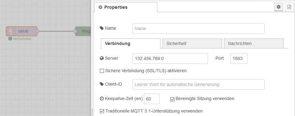

Hallo
ich versuche gerade eine MQTT Nachricht mit einem ESP8266 an meinen
Node-red Server/Brocker abzusetzen. Leider schaffe ich es einfach nicht
mich zu verbinden.
Als Beispielcodes verwende ich die DHT Geschichten, die man über all
findet, z.B.:
Hier
https://www.arduino.cc/en/Tutorial/MKRConnectorDHTOLED
oder hier:
https://randomnerdtutorials.com/esp8266-and-node-red-with-mqtt/
Nur ohne DHT-Sensor. Entsprechend abgespeckt ist mein Code. Mit dem WLAN
verbindet er sich noch Problemlos, das klappt, aber die Verbindung zum
MQTT Server scheitert mit dem Fehler -2 (rc=-2).

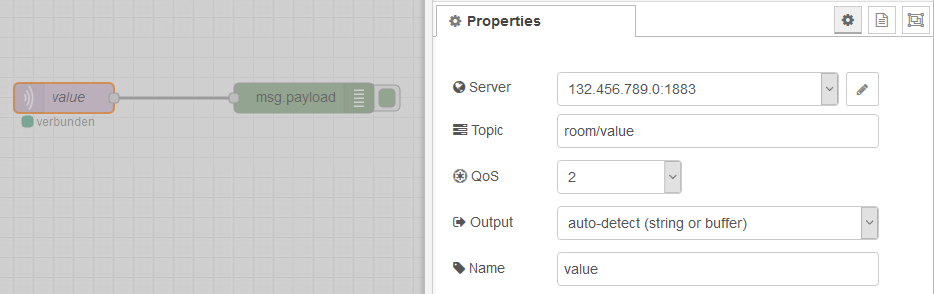

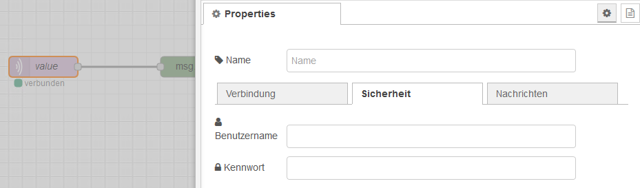

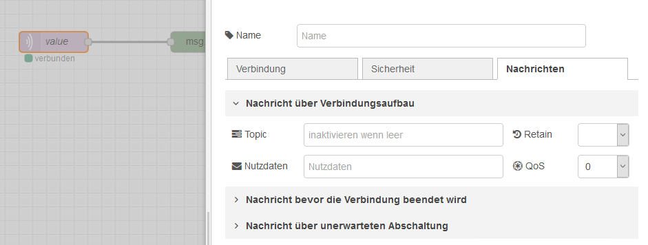

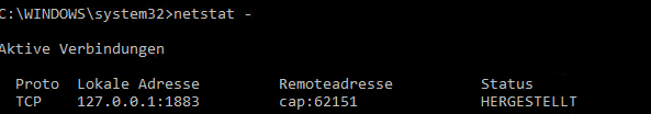

Den Node-Red Flow hab ich mal in Bildern Angehangen (1-4). Ich hab auch
gecheckt, ob der Server an sich läuft (Bild 5).
Findet jemand den Fehler, was ich falsch mache, oder hat eine Idee?

Gast #6175127
Hast du den Port für den Server in der Firewall vielleicht blockiert?
Netstat auf dem Localhost macht da sicherlich keine Probleme. Aber
vielleicht kommst du von außen ja gar nicht auf den Port?
