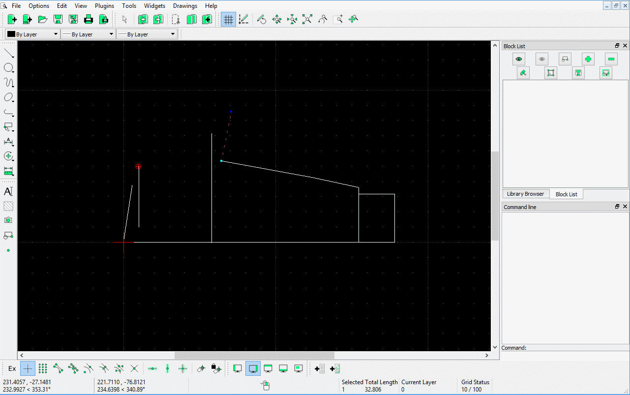

Mit "TOOL -> INFO -> Total length ..." zeigt LibreCAD die Länge der
ausgewählten Line in der Fußzeile an (siehe Bild).
Mit welchem Befehl kann ich die Line auf eine bestimmte Länge (z. B. von
32.806 auf 16.500) verändern?
Das geht mit "Kürzen/Verlängern". Befehl: le
Ablauf:
-gezeigte Länge kopieren, bei dir: 32.806
-Befehl: le
-Ziellänge: 16.500-<einfügen>
-Linienende anklicken

wahrscheinlich stelle ich mich maximal blöde an...
Was genau muss man an folgenden Stellen WO und WIE machen?
- gezeigte Länge kopieren, bei dir: 32.806
--> Die unten in der Fußleiste angezeigte Länge mit der Maus markieren
und dann per Ctrl-C in die Zwischenablage?
- Befehl: le
--> Dann kommt die Aufforderung: "select entity to trim or enter
distance"
Das scheine ich verstanden zu haben...
--> wenn ich eine beliebige neue Länge in die command line eingebe,
Return drücke und dann auf die vorhandene Linie klicke, wird diese um
die neu angegebene Länge verlängert, aber nicht darauf gekürzt.
An welcher Stelle mache ich den Fehler?
Schon mal besten Dank vorab.
VG
@pegel
Besten Dank!
Durch Deinen Tipp bin ich darauf gestoßen, dass man die unten angezeigte
Länge nicht einfach mit der Maus anklicken kann, um den Wert mit CTRL-C
in die Zwischenablage zu bekommen, sondern im Kontextmenü (rechte
Maustaste) zuerst selektieren (select all) und dann anschließend noch
kopieren (copy) muss.
