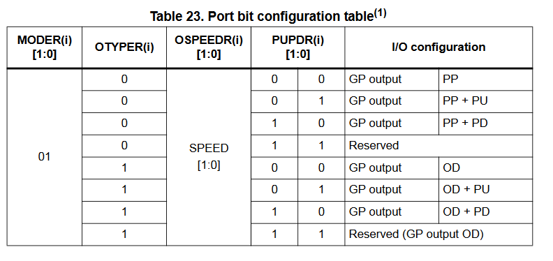

Da gerade eine Frage zu der Portkonfiguration beim STM32 an mich
herangetragen wurde, ist mir in der Konfigurationstabelle im
Referencemanual aufgefallen, dass man OD mit PU oder mit PD anwählen
kann.
Gleichzeitig steht im Text zu den GPIOs, dass im Open-Drain-Mode nur LOW
aktiv getrieben werden kann.
Wozu braucht man an einem OD-Ausgang einen PD? Oder kann der obere
p-Kanal-Tranistor auch in OD betrieben werden?
Im Anhang ein Ausschnitt aus der Tabelle.
Ich muss dazu sagen, dass ich mich bisher überhaupt nicht mit dem STM32
beschäftigt habe und nur neugierig geworden bin über dieses Umstand.
Vielleicht ist das nur der Vollständigkeit halber drin (bei der Nutzung
als Eingang ist es ja sinnvoll). Ähnlich nutzlos erscheint mir auch die
Einstellung PP mit PD oder PU.

HildeK schrieb:
> Oder kann der obere
Open Drain nutzt nur den unteren Transistor.
Mir auch. Das ergibt sich halt daraus, dass die Pull-Up und Pull-Down
Widerstände unabhängig von dem Ausgangstreiber konfigurierbar sind
Die AN4899 ist hierzu interessant, vor allem Kapitel 3.3.2:
Wenn man den Pin als Eingang konfiguriert, macht je nach Anwendung PU
oder PD Sinn. Bei einem Ausgang sieht's anders aus, aber was soll's,
alle sinnvollen Möglichkeiten sind wählbar. Dass es auch ein paar eher
wenig nützliche gibt, schadet nun auch nicht. Vorteil ist, dass die
Einstellungen (Ein/Aus, PP/OD, PU/PD) unabhängig voneinander sind.

Nein, ein PU mit OpenDrain ist auch sinnvoll!
Ich danke euch für die Aufklärung! Mein Weltbild bleibt in Ordnung :-).
War auch mein Gedanke, dass wenn PD und PU schon mal vorhanden ist, auch
alle Kombinationen gewählt werden können, ob sinnvoll oder nicht
entscheidet der Programmierer.
