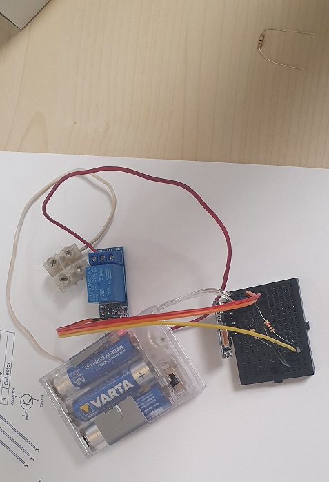

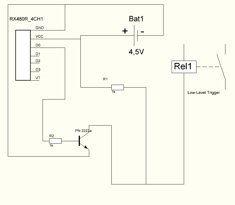

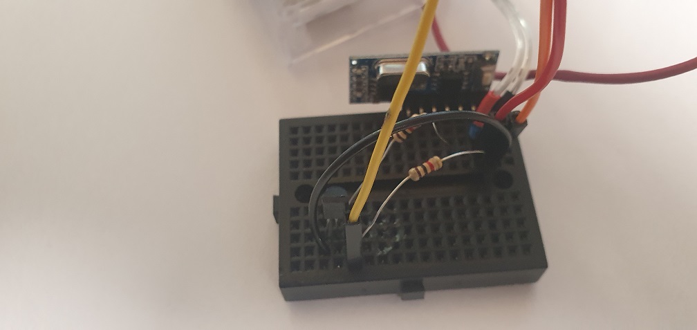

Guten Abend zusammen,
ich habe gerade eine kleine Schaltung zusammengesteckt, anbei ein
Schlaltbild und Fotos der gesteckten Schaltung.
Durch Betätigung eines Buttons der Funkfernbedienung kann ich D0 bis D3
auf high ziehen. Das Relais schaltet mit LOW, durch den NPN-Transistor
konnte ich das Signal invertieren (dank diesem Forum bereits gelöst).
Was ich leider nicht hinbekomme:
Nach loslassen des Tasters soll das Relais zeitverzögert abschalten,
nicht direkt.
Der Theorie nach müsste ich einen Kondensator mit Betätigung D0 laden
und dann langsam über einen Widerstand entladen. Ich habe schon
probiert, Kondensatoren an den Ausgang D0 und an Masse zu legen - es
wird aber leider nichts verzögert.
Könnt ihr mir hier weiterhelfen?
Außerdem: Sind die 1k-Widerstände sinnvoll? Nach welchen Kriterien
sollte ich diese auswählen?
Viele Grüße!
Lukas
LukasH schrieb:
> Ich habe schon probiert, Kondensatoren an den Ausgang D0 und an Masse zu
> legen - es wird aber leider nichts verzögert.
Es muss auch noch ein 100R Widerstand und eine Diode am Ausgang von D0
in Reihe geschaltet werden, bevor der 470uF Elko nach Minus kommt.
47k Pull Down Widerstand an der Basis vom Transistor nicht vergessen!
Danke @ "Ach Du grüne Neune"!
Funktioniert super, die Diode hat es rausgerissen!
Den R zum Entladen habe ich weggelassen, die Relaisspule saugt den 220uF
Kondensator in ca. 4 Sekunden leer, das reicht grob aus für meine
Bedürfnisse.
Nen schönen Abend noch!
Lukas
