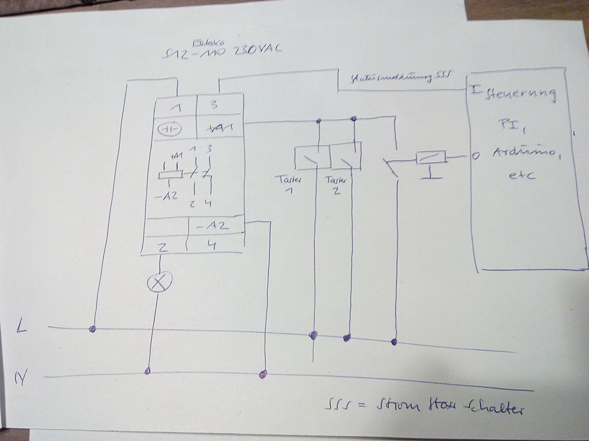

plane gerade die Elektrik eines größeren Umbaus. Jetzt bin ich beim
Thema Lichtsteuerung angekommen. Da man immer damit rechnen muss, dass
sich bei einer Störung eine andere Person mit der Anlage beschäftigen
muss, bin ich von einer reinen Steuerungslösung abgekommmen und habe
folgende Anforderungen definiert.
Anforderungen
- die Funktion des Lichts sollte unabhängig von der Steuerung
funktionieren. Die Steuerung hat nur Komfort- und Sicherheitsfunktionen
(alle Lichter mit einem Taster aus, Anwesenheits-Simulation, ...)
- Elektrischer Energieaufwand so niedrig wie möglich (keine permanenter
Energiewaufwand zum Schalten von normalen Relais)
- Verwendung von leicht beschaffbaren Bauteilen, z.B. S12-110 230VAC

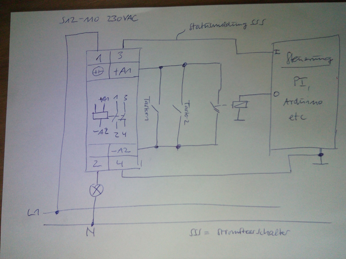

Im Anhang ein Entwurf mit einem Stromstoss-Schalter der funktionieren
sollte. Was haltet ihr davon?
Das Relais, dass vom µC angesteuert wird, muss für das Umschalten nur
mit einen kurzen Impuls angesteuert werden.
Gäbe es auch eine Lösung um auf das Relais zu verzichten?
Sorry für die schlechte Handskizze ;-)
Grüße aus dem Schwarzwald.

Gast #6175880
Nix, weil es so sicher nicht funktioniert.
Die Dinger wollen eine Steuerspannung sehen und die ist bei Dir schlicht
nicht vorhanden.
