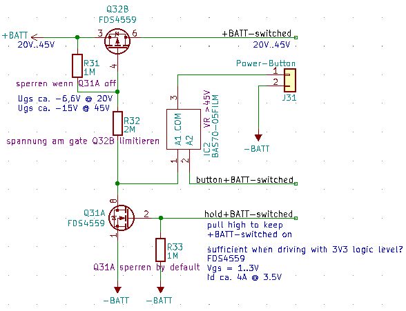

Hold-Schaltung so okay?
OP #6175998
ich würde gerne eine Push-Button Schaltung einsetzen um einen
Buck-Converter
ein/auszuschalten der einen Mikrocontroller + restliche Peripherie
betreibt. Strom so max. 500mA. Im Aus-Zustand strom möglichst gen 0.
Habe eine Schaltung nach dem Vorbild aus diesem Thread -
Beitrag Beitrag "Mit einem Taster aus/ein + Mode an µC" (am Ende letzter
beitrag)
designed.
Unterschied ist ich habe deutlich höherer Spannungen.
Daher meiner Fragen:
- Ist mein einfacher Spannungsteiler geeignet die Spannung am Gate des
P-FET zu begrenzen?
- Wegen des kompakten Package würde ich gern den Complementary FET
FDS4559 (oder was vergleichbares) nutzen. Dieser ist allerdings kein
logic level. Max. Threshold ist aber 3V. Wenn ich den mit 3.3.
antsteuer, reicht das dann? Es hängt ja nur das Gate des P-FET dran.
Oder ist das zu knapp, und doch leber gleich diskret mit zwei einzelnen
FETs aufbauen?
- Fällt euch sonst noch was auf?
Danke für euren input.
Grüße Alec
