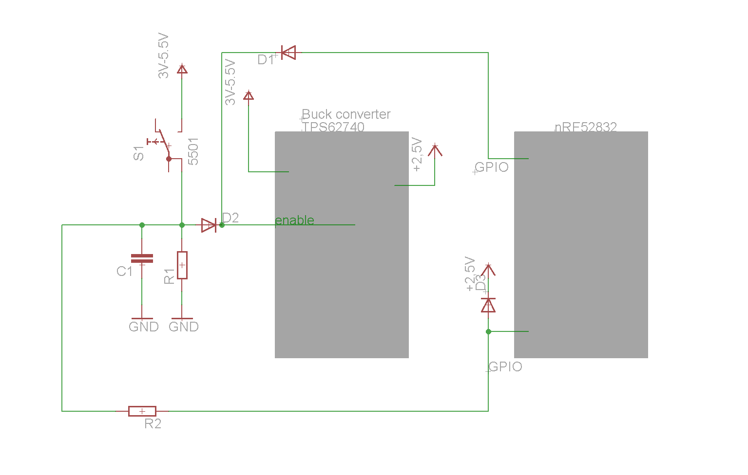

ich würde gerne mit nur einem Taster, sowohl ein- als auch ausschalten,
sowie einen einfachen "mode" Button realisieren.
Ich arbeite mit einem Bluetooth SoC mit einem ARM Cortex M4F, zusätzlich
muss ich auf stromsparen achten, da es batteriebetrieben ist.
Das Problem ist, mein verwendeter Buck Converter von TI hat einen Enable
Pin, das heißt dieser braucht ein High (1.1V ist der High Threshold) um
die 2,5V für den µC bzw. die Peripherie zu erzeugen.
Im Anhang ein "Prinzipschaltbild"
Das Hauptproblem ist meines Erachtens, dass ich bei drücken des Tasters
die Batteriespannung (3V - 5,5V) an den µC schalten muss, absolute
maximum Ratings für die GPIO sind Vcc + 0.3V also 2.8V maximal. Einfach
nur die Diode gegen Vcc ist vermutlich etwas gewagt oder?
Hat jemand eine bessere Idee, wie man diesem Problem begegnen kann?

Du hast in der Schaltung einen Taster mit Wechslerkontakt, ist das in
Praxis auch tatsächlich so?
Kannst du für die Sache noch einen zweiten GPIO-Pin spendieren?
Dann hätte ich eine gute Lösung, wo du mit einem Taster ein und
ausschalten  und damit auch noch weitere Funktionen realisieren kannst.

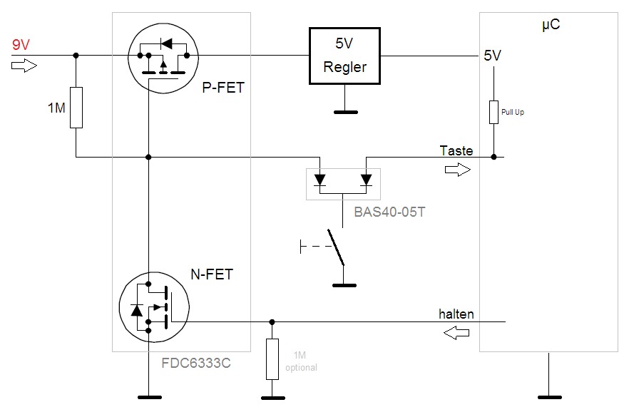

Ja, ich würde zuerst mal einen p-FET in der +Us-Leitung setzen und die
ganze Sache mit einer Selbsthalteschaltung versehen.
Der Taster soll in gedrückter Pos. die SV einschalten, der uC muß diese
dann mit einem Ausgang halten, solange gewünscht.
Mit dem zweiten GPIO-Pin kann der Öffnerkontakt des Tasters überwacht
werden.
Je nachdem welches Tastmuster du drückst, kannst du darauf Aktionen
starten, z.B. auch die Selbsthalteschaltung wieder löschen.
Das ganze braucht nur einen FET und ca. 3...4 Widerstände. Der Rest ist
Software.
Gruß Öletronika

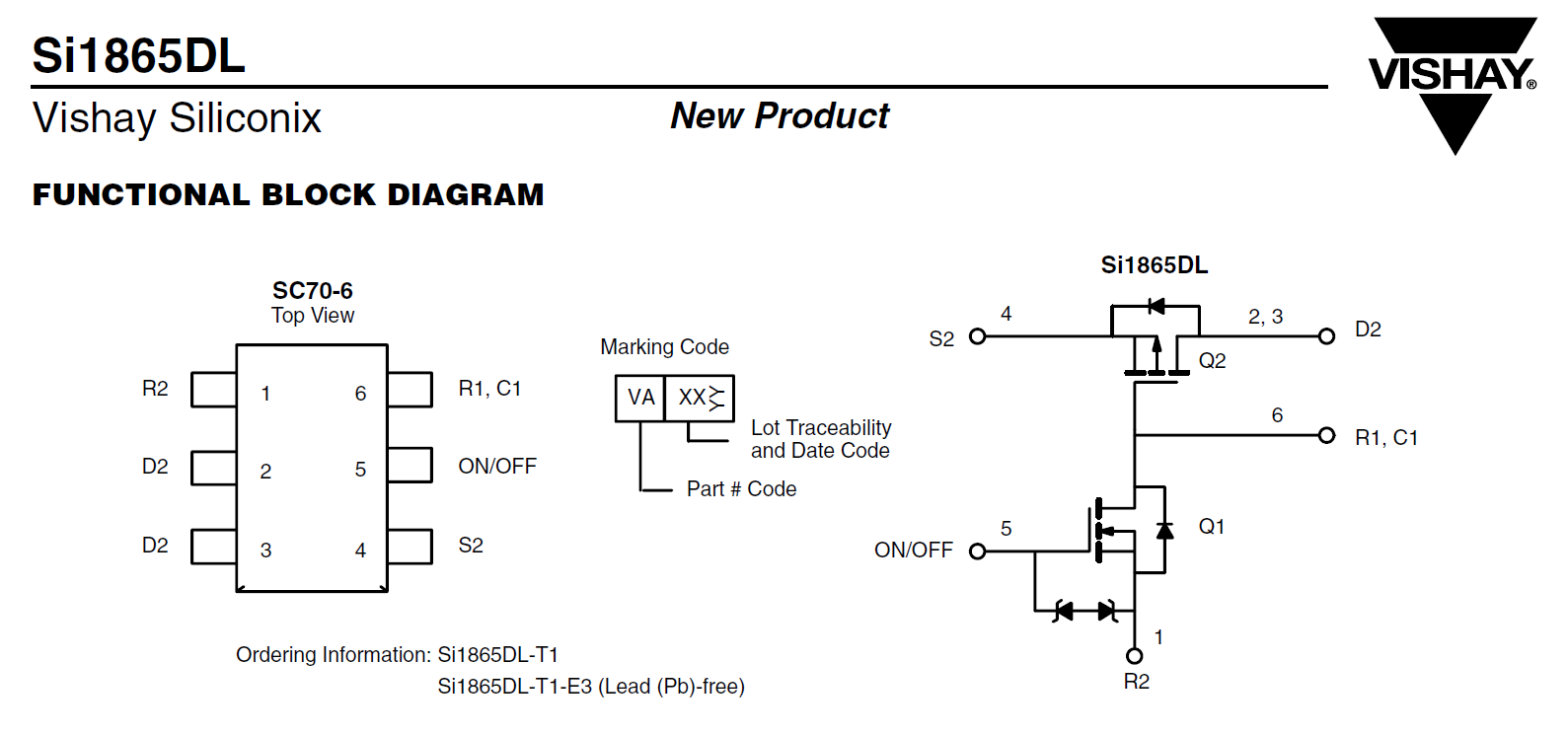

"in FET" lässt es sich dann mit Doppeltransistor, Doppeldiode und einem
Pull-Up Widerstand aufbauen.
Den Doppeltransistor gibt es auch extra für diesen Zweck gemacht z.B.
von Vishay den Si1865DL im SC70-6 Gehäuse.
