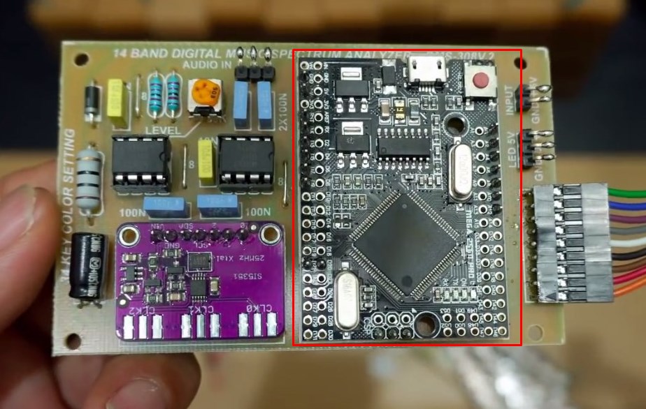

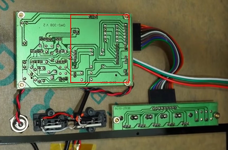

von Markus M. (adrock)

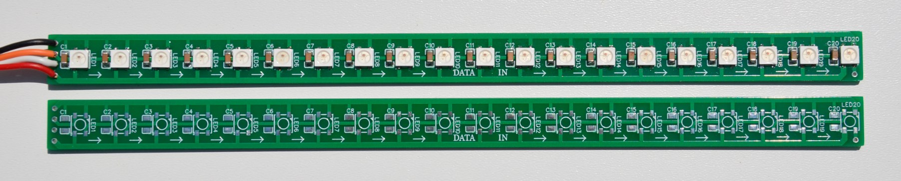

Man kann ja im ersten Teil des Videos sehen wie er es gemacht hat:
Er hat irgendwelche WS2812x Streifen verwendet.
Das Board "DMS 308-V.2" dient hauptsächlich dazu, die einzelnen
Baugruppen aufzunehmen.
- 2x dieses MSGEQ7 IC mit etwas Beiwerk
- Ein Modul mit dem Si5351, damit erzeugt er für die beiden EQ-Chips
unterschiedliche Frequenzen um unterschiedliche Frequenzbereiche
abzudecken
- Ein völlig überpowertes Arduinomodul welches die Ausgänge der EQ-Chips
auswertet und daraus die Ansteuerung für die WS2812x Streifen generiert
Halt eine typische Bastellösung. Sinnvoller wäre es, die Audiosignale
mit dem A/D-Wandler zu samplen und über eine FFT die Werte für den
Spectrum Analyzer zu errechnen. Kann wahrscheinlich jedes MCU-Board mit
nem STM32F4xx mit links.
Du kannst dieses "DMS 308" Board ja bei eBay kaufen:
https://www.ebay.com/itm/164190447121
Nur 100 USD LOL

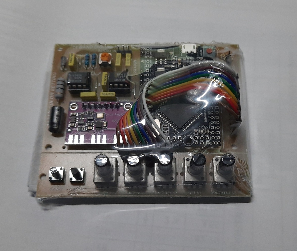

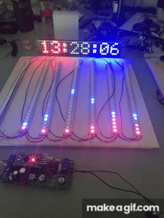

von Mario M. (mario-a)
ich habe letztes Jahr auch einen solchen Visualizer für meinen Papa als
Geburtstagsgeschenk gebaut.
Jetzt habe ich ihn auch noch einmal für mich gebaut.
Allerdings habe ich dazu jetzt noch kein Board sondern alles nur selbst
gelötet.
Zukünftig wollte ich dies aber einmal realisieren.
Der Visualizer ist jetzt als 7 Kanal gebaut und hat auch verschiedene
Effekte.
Den Code den ich verwendet habe, habe ich selbst geschrieben.

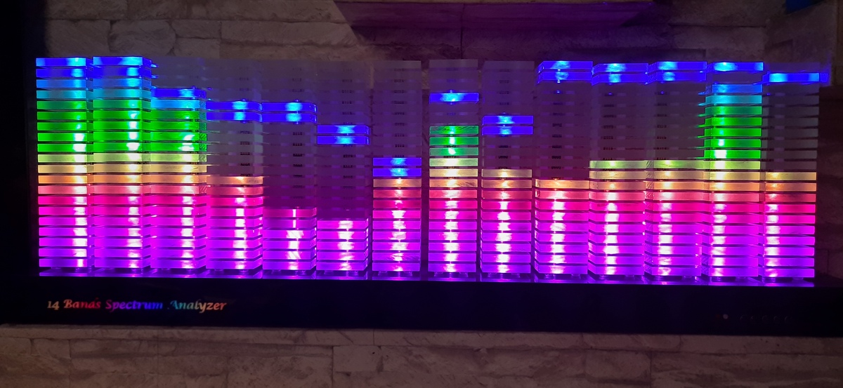

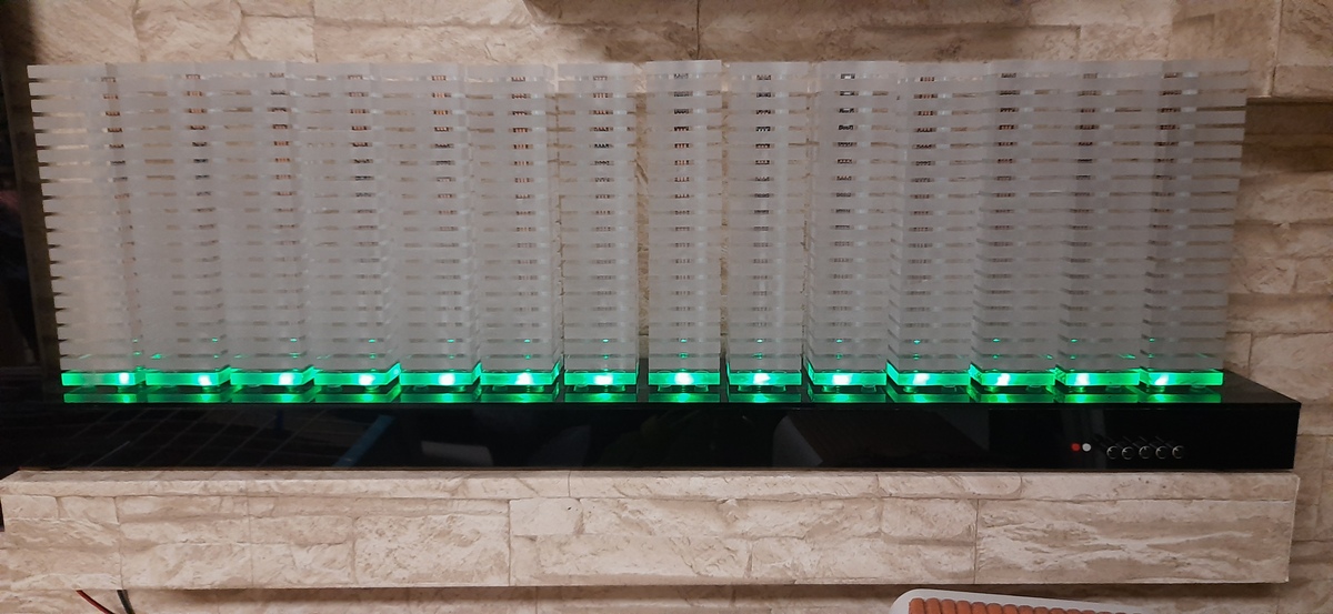

von Holger D. (Gast)
Hallo Marcus,
das was du suchst, ist mir bekannt, da ich es auch gesucht habe und es
auch gefunden habe! Ich konnte zwei Stück ergattern und dann keins mehr.
Da ich einen 14 Band nachgebaut habe, ist jetzt noch ein Modul da, das
für einen zweiten dienen sollte. Hier ein paar Bilder.
Gruß Holger

Ich würde gern den DMS-308 V.2 selbst bauen nur unter den
Mikrocontroller sind noch ein paar Bauteile, widerstände oder
Überbrückungen? aus diesen beiden Bildern ( Bild1, Bild 2) kann ich
nicht genau feststellen. Wenn jemand den DMS-308 V.2 besitzt und ein
paar Bilder machen könnte was unter den Mikrocontroller befindet das
wäre sehr nett und hilfreich.

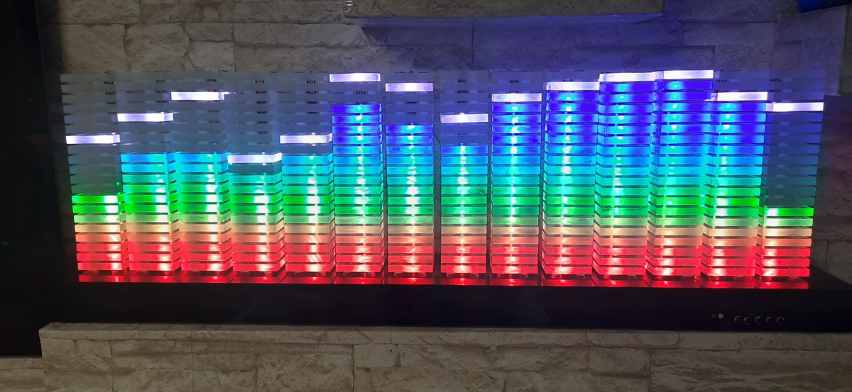

Ich habe mich für 8mm Plexiglasplättchen entschieden und mit 3mm abstand
das wäre zwischen die LEDs 11mm abstand, die Platinen habe ich schon
(Bild 3) und es ist nicht viel teurer als die LED-Strip, aber dafür bist
du unabhängiger und kann ich die abstände gestalten wie ich möchte. Ja
klar ist mit Arbeit verbunden.
