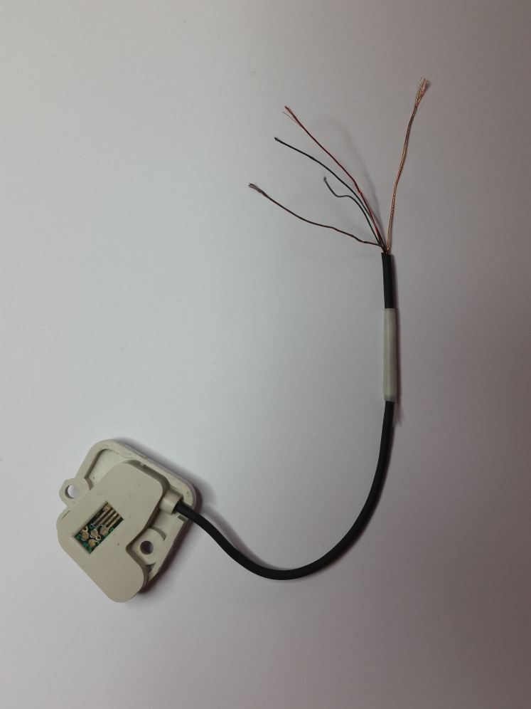

Hallo zusammen.
Ich habe hier ein Gerät, dessen Kabel ich verlängern möchte. Ein
Fahrradtacho Flight Deck 6501 von Shimano (also nicht der übliche
Standardtacho von Sigma).
Kann mir jemand sagen, was das auf dem Bild für Kabel sind und wie die
isoliert sind? Wie kann ich die verlängern?
kurzer Aufbau, an sich nicht wichtig:
Das Gerät besteht aus einem Tachohalter, der mit zwei Schaltern (mit je
einem bzw. zwei Knöpfen) am Schalt/Bremshebel per Kabel verbunden ist.
Ein weiteres Kabel geht zum Sensor, der über einen Magneten an der
Speiche einen Impuls bekommt.
Ich hatte bisher ein Set mit Kabelloser Übertragung vom Sensor zum Tacho
(das Signal), allerdings brauche ich auch für meinen Zeitfahrlenker ein
längeres Kabel, um das nicht frei hängend am lenker zu verlegen.
Kann mir jemand von euch sagen, wie ich die Kabel auf dem Bild
verlängern kann? Sowas habe ich nämlich noch nie gesehen.
Besten Dank im Voraus

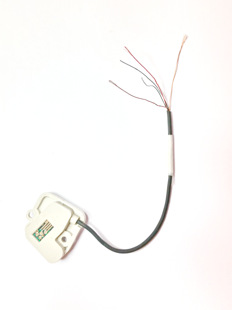

OP #6177020
Vielen Dank für eure Antworten und bitte entschuldigt, wenn die Bilder
wirklich so schwer zu erkennen waren. Danke auch an mse2 für die Mühe
der Bildbearbeitung.
Neue Kabel kann ich leider nicht anlöten, da die Kabel an der Aufnahme
des Tachos vergossen sind. Eventuell komme ich aber an den kleinen
Gehäusen bei und kann ab dort neue Kabel legen und irgendwo zwischendrin
verbinden, wo es relativ knicksicher ist - die Kabel laufen ja am
Rennradlenker unter demn Band entlang, da wird sich nichts bewegen.

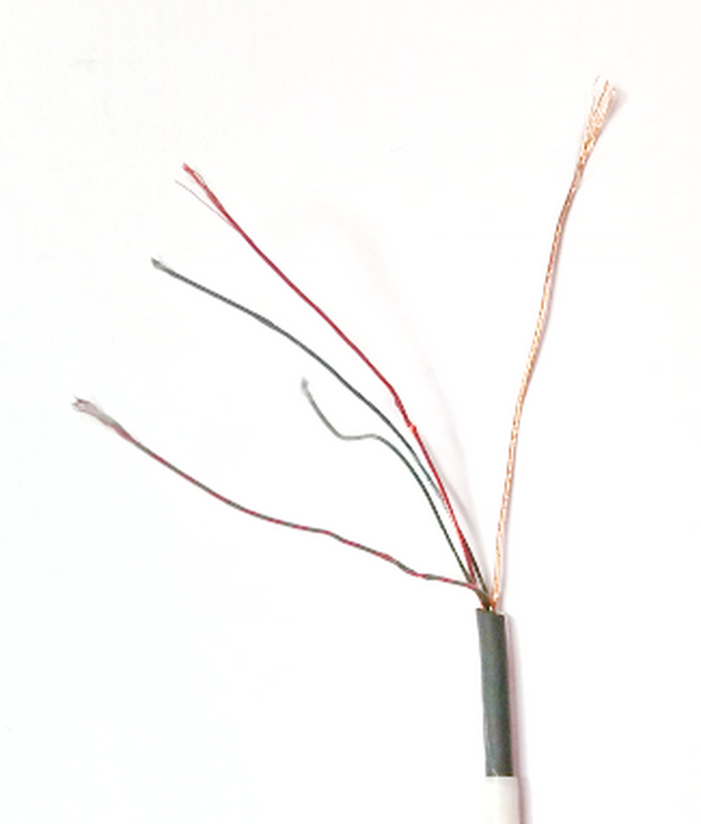

Verstehe ich den Kabelaufbau richtig, dass das Kabel aus 4-5 Litzen
besteht, die wiederum aus 8 Einzeldrähten bestehen und die Einzeldrähte
genauso wie etwa Spulendraht beschichtet ist? Demnach muss ich vor dem
Verlängernmit Schmirgel oder Feuerzeug den Schutzlack entfernen oder?
Danke an euch

#6177028
Nein, Spulendraht ist KupferLACKdraht. Da ist eine Lackschicht als
Isolierung drauf. In normalen Kabeln ist die Litze nicht extra durch
Lack isoliert.
Und ja: Litze = feine Einzeldrähte
#6177029
Ja, genauso wie bei diesen dünnen Kopfhörerkabeln. Da sind auch die
Drähte der Litzen einzeln isoliert. Ist etwas schwer abzukriegen.
Ist auf Deinem Foto leider nicht so ganz zu erkennen was für ein Kabel
es bei Dir ist. Aber sieht schon so aus wie der einzelisolierten.
Danach das ganze möglichst stabil fixieren, z.B. mit Schrumpfschlauch.

OP #6177053
Markus M. schrieb:
> Nein, sie sind isoliert mit dünnem Lack. Das macht man so, damit das
> Kabel schön dünn und flexibel ist.
Okay, hat sich erledigt. Markus du hast recht!
Die Litzen sind mit dünnem Lack isoliert. Allles andere macht auch wenig
Sinn. Abisolieren mit dem Feuerzeug funktioniert hervorragend, der
Beitrag kann als erledigt angesehen werden.
Besten Dank an das tolle Forum und eure Mühen!
Stereo (glücklich)

OP #6196253
So, es hat geklappt. Das Verbinden der extrem dünnen Leitungen mit
isoliertemn Wicklungsdraht (0,4mm) ist zwar fummelig, aber mit Geduld
hat es funktioniert. Abisoliert habe ich beides, die original Litzen und
den Wicklungsdraht mit der Feuerzeugflamme. Und gegen Kurzschluss habe
ich es mit Schrumpfschlauch und diesem selbstvulkanisierenden
Isolierband isoliert.
Ich werde es die Tage dann am Lenker unter Lenkerband entlang verlegen,
dort sind dann auch die Lötstellen vor Vibrationen und gewackel
geschützt.
