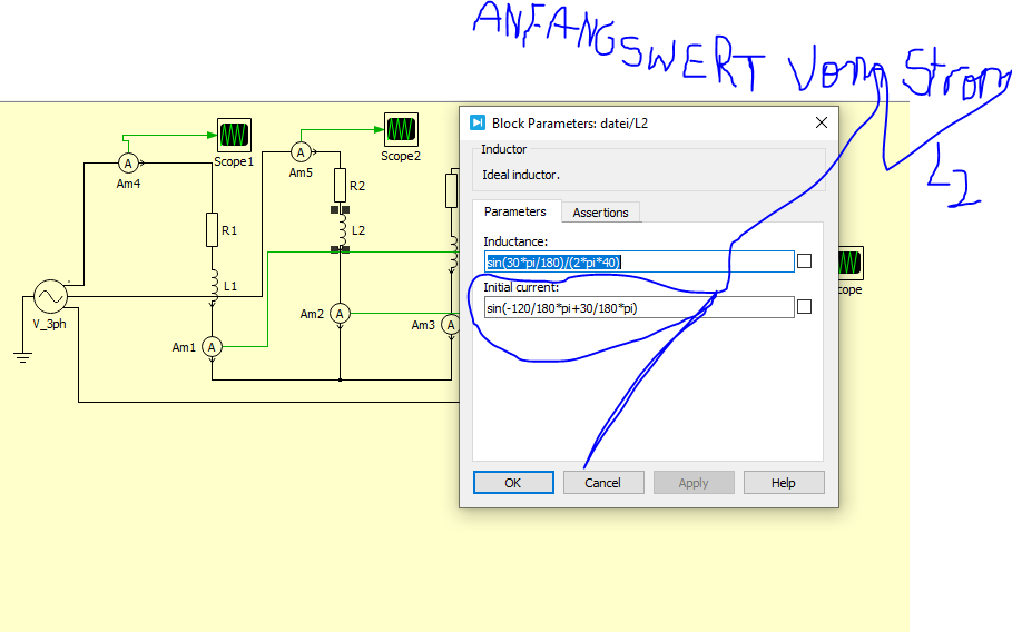

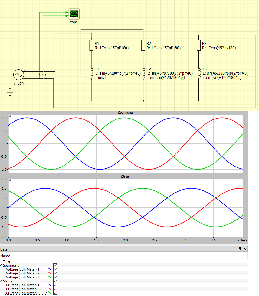

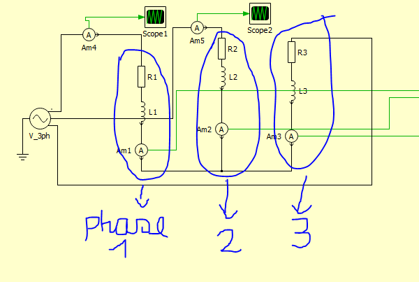

Hallo Leute,

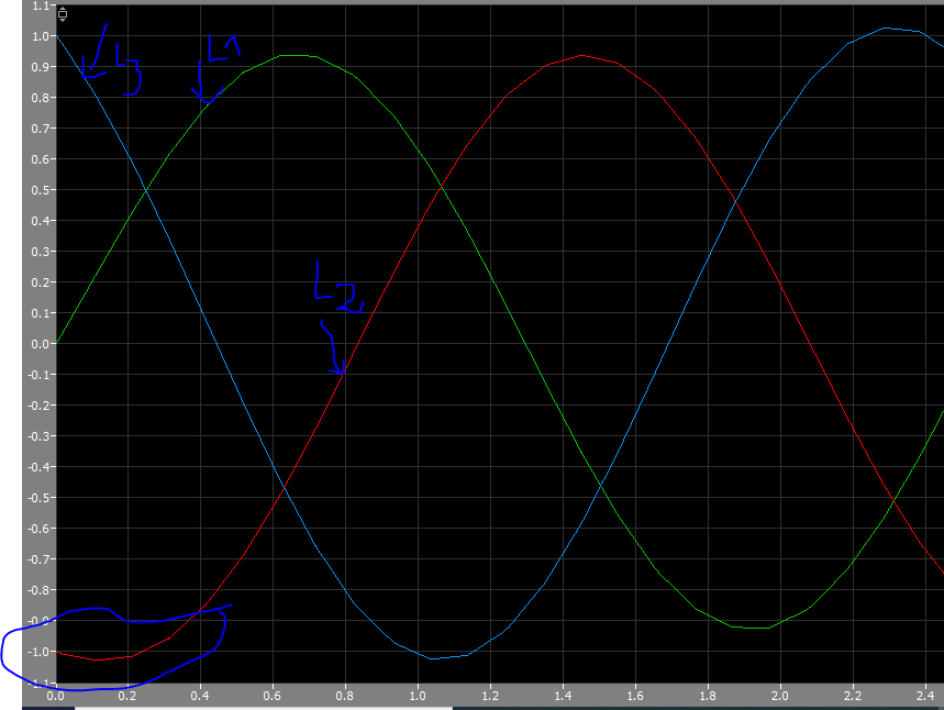

Ich versuche den Anfangswert einem Wechselspannungskreis mit RL Last zu
simulieren, aber die Ströme sehen nicht symmetrisch am Anfangs aus. Bzw.
der Strom von der phase 2 sieht unsymmetrisch am Anfang aus und
überschreitet der Maximal erlaubte Wert (1)er beträgt in diesem Falle
ca. 1.2A.

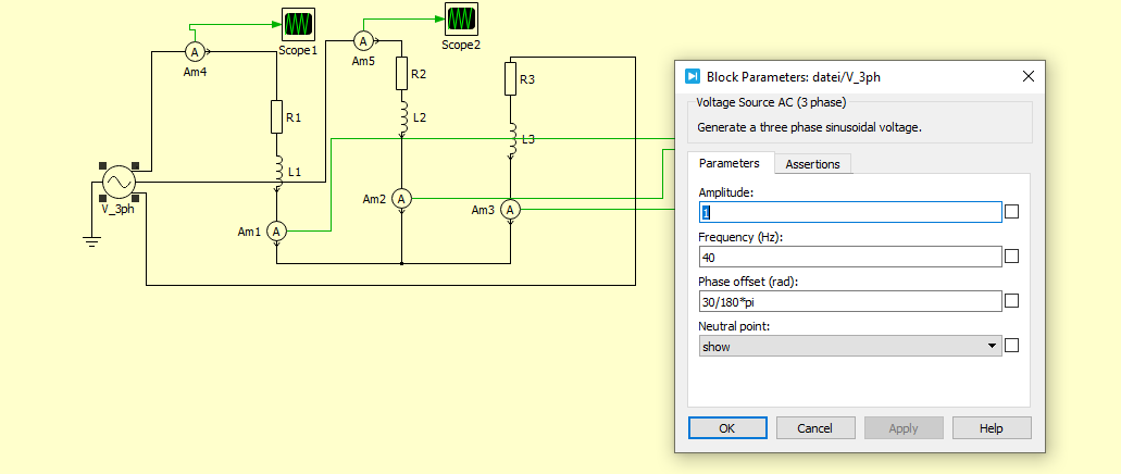

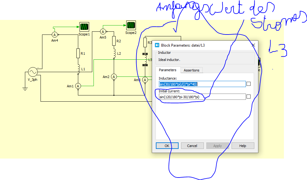

Die Anfangswerte wurde berechnet mit einer Phase-Offset, aber die
Simulation stimmt nicht mit der Berechnung. Könnte mir jemanden hier
helfen. Hatte jemanden sowas schon gehabt? Anhang finden Sie die Bilder,
die meine Meinung verdeutlichen und die Plecs Datei
Danke im Vorraus für eure Hilfe
VG
Sara
Hallo Sarah
Du startest den ersten Spulenstrom bei null, die anderen beiden jedoch
nicht bei ±120°. Wie die Spannungen müssen auch die Ströme je 120°
Phasenverschiebung haben. Die Phasenverschiebung zwischen Strom und
Spannung stellst du ja bereits bei der Spannungsquelle als 'Phase offset
(rad)' ein.
Gruss Roman
Die Ströme sind vor dem Einschaltmoment alle 0.
Nach dem Einschaltmoment springen die Spannungen auf ihre Sinuswerte,
wegen Phasenverschiebung jeder auf eine andere Spannung.
Wären die Last nur ohm'sche Widerstände, würde das auch für die Ströme
gelten I=U/R.
Du hast aber Induktivitäten, die den Strom nur langsam steigen lassen
und schon im Normalfall zu einer Strom/Spannungsverschiebung führen.
Daher muss sich der Strom erst einpendeln. Das ist der bekannte
Einschaltstrom, beispielsweise von einem Trafo. Der Strom im
(Wechselstromnetz, wenn man jede Phase einzeln beachtet) beginnt also
mit einem überlagerten abklingenden Gleichstromanteil.
Das ist normal, eine Folge induktiver Lasten.
