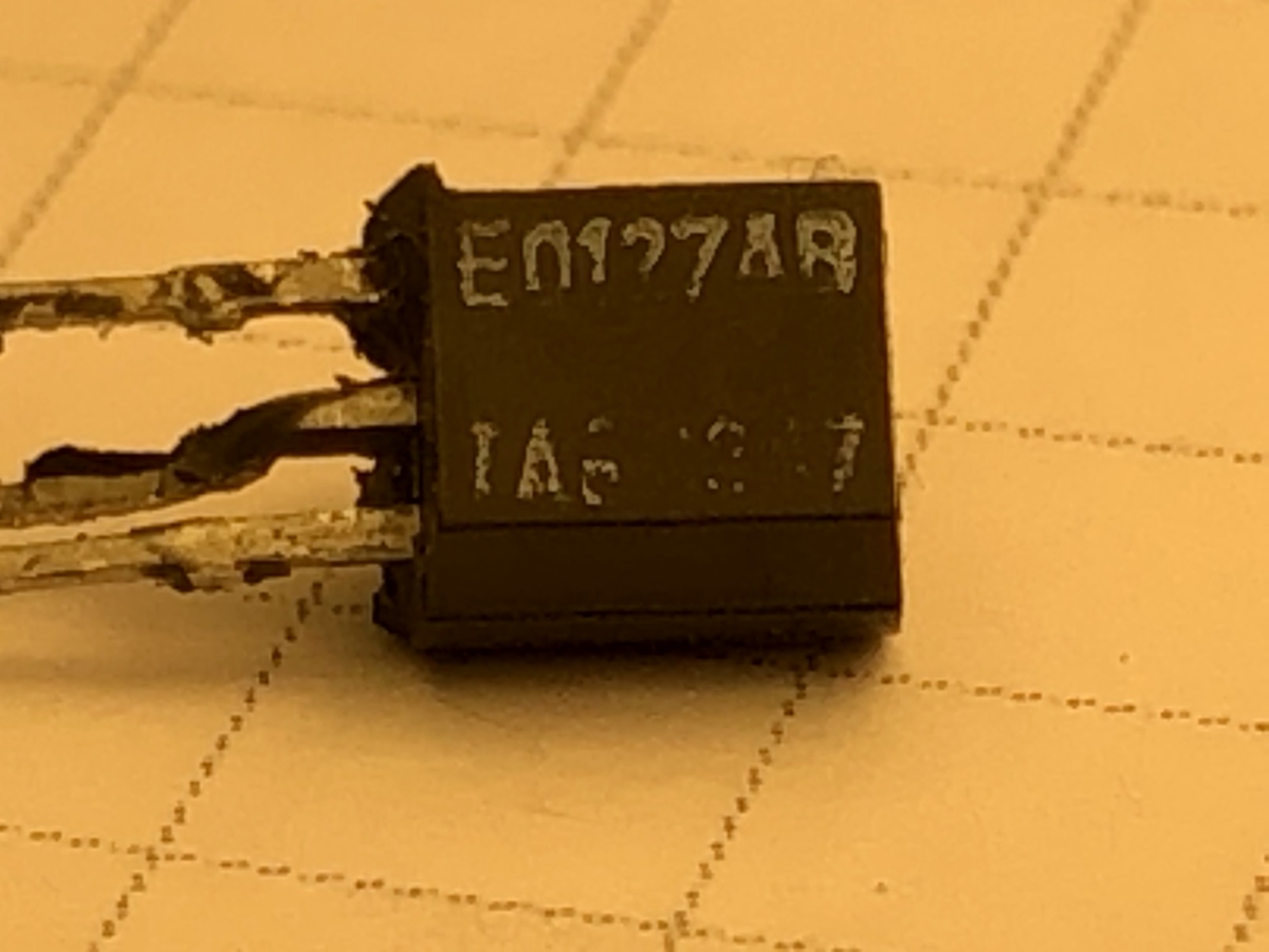

Hallo an alle,
ich habe hier einen defekten Elektrotacker von Bosch, Typ PTK28-E aus
1988. Der Fehler ist, dass bei Betätigung nur eine minimale Bewegung
kommt.

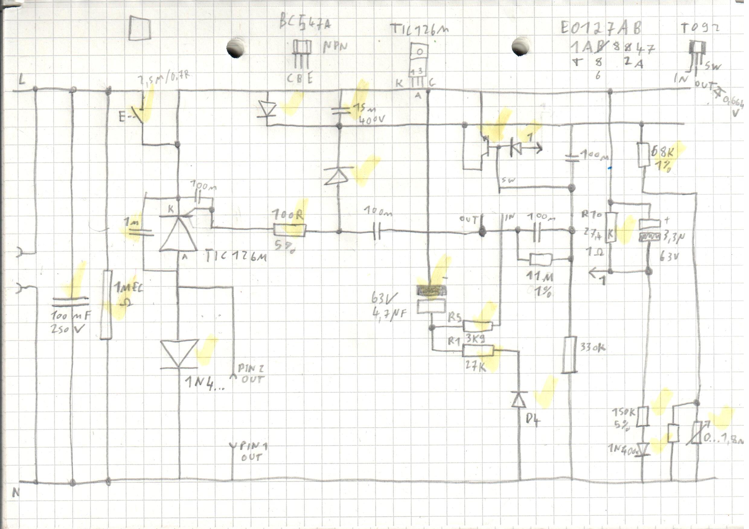

Den Schaltplan habe ich aufgezeichnet (leider gerade nicht zur Hand).
Kurze Erklärung: Über einen Poti steuert ein kleiner Bipolartransistor
die Schlagenergie. das Bauteil im Anhang ist die Vorstufe die dann den
Thyristor ansteuert.
Schalter, Poti, Widerstände, Dioden sind alle IO, ich vermute den Fehler
in diesem Bauteil. Leider ist mir nicht bekannt was es ist (Ein Übergang
hat 0,7V), ich schätze auf Darlington Transistor, JFET, BJT... Das
Gehäuse ist ein TO-92.
Früher gab es doch mal so tolle Vergleichsbücher und so viele
Möglichkeiten gibt es ja auch nicht.
Pinning (Vermutung) IN - OUT - Ansteuerung
Hat Jemand eine Idee, was das für ein Bauteil sein könnte?

TAG-Sitz schrieb im Beitrag #6178202:
> hinz schrieb:
>> Herstellerlogo erkennen: TAG. Die haben
>> Thyristoren und Triacs hergesellt.
> Aha, und wo bitte sitzt diese angebliche TAG?
Nix angeblich, die hatte ihren Sitz in Zürich, und die Reste davon hat
ST übernommen.

OP #6178399
Schönen guten Abend,
dank an alle, die sich schon hier beteiligt haben!
Ich repariere sehr viele Geräte, der Grund warum ich hier bei euch
nachfrage ist einfach, weil ich nur selten Wechselstromtechnik mache und
diese hier ist ja auch schon ein paar Jahre alt.
Anbei ist der Schaltplan den ich ermittelt habe, alle "gelb" markierten
Bauteile sind IO.
Das "möglicherweise" defekte Bauteil ist nicht der Leistungs-Thyristor
sondern die Ansteuerung dafür. Das habe ich nicht eingezeichnet, nur die
Pins (mitte leicht rechts).
Vielleicht kann einer von euch den Fehler eingrenzen denn dieser ist
sehr merkwürdig: Wenn man den Schalter betätigt, tackert er, aber nur
"leicht" an. Drückt man direkt danach noch einmal, Tackert er noch ein
bisschen weniger. Wiederholt man dann, so ist immer eine Betätigung
"stärker" und die andere "schwächer". Sogar das drehen des Potis hat
einen Effekt allerdings nur zwischen sehr wenig Bewegung und wenig
Bewegung. Die Energie reicht zum Tackern nie aus..
Hat jemand eine Qualifizierte Idee?
