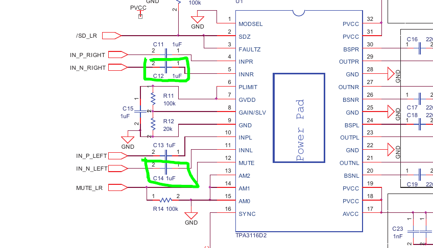

von Sparfuchs-Designer (Gast)
Klaus R. schrieb:
> https://www.boomaudio.de/wondom-tamp2400-mkii-gremlin-endstufe
> https://www.boomaudio.de/wondom-tamp3-300/500-3-kanal-endstufe
> mfg Klaus
Schade. Schaut aus als verkaufen die auch nur die verhunzten
China-Boards, wo sie die Referenzdesigns maximal kaputtgespart haben.
Die meisten der ernstgemeinten Class-D-Chips (also > PAM8403) haben
schöne differentielle Audio-Eingänge, damit man sich keine
Brummschleifen einfängt.
Was machen die Sparfuchs-Designer: Negativen Input auf die
(Power-)Ground-Plane, spart einen Kondensator...
