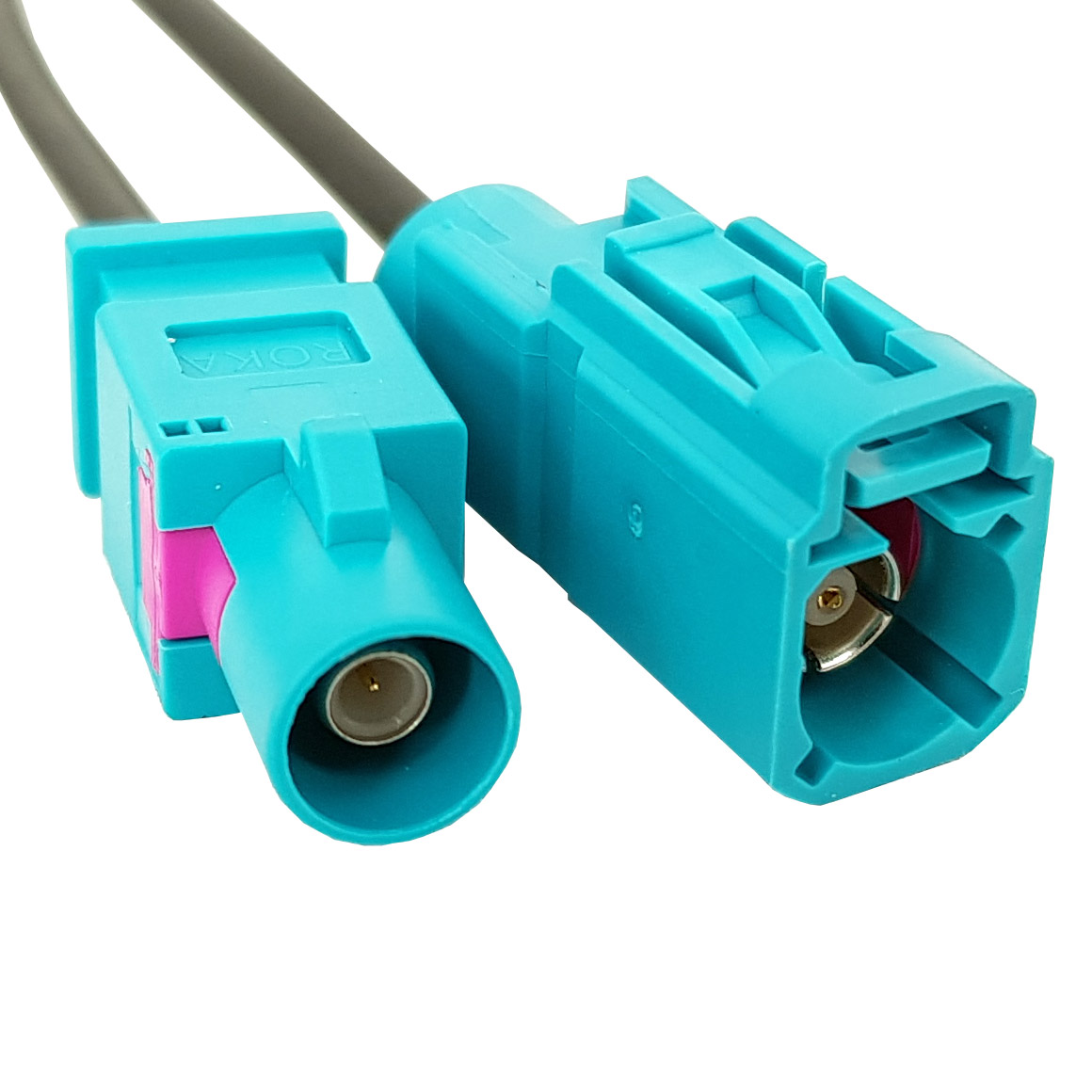

D. N. schrieb: > Fakra Was ist das?
Floh schrieb: > D. N. schrieb: >> Fakra > > Was ist das? Dieser Stecker

D. N. schrieb: > Dieser Stecker Ein Koaxial-Steckverbinder mit Verriegelung. Wobei es sich laut Bildnamen um einen Antennenstecker handelt. Antennensignal != Videosignal. D. N. schrieb: > Naja auch wenn es eig. uninteressant ist da der Ausgabe punkt ein > Monitor ist und nur zwischen 2 Kameras geschaltet werden soll. Mir ging es bei der Frage darum, ob es sich um ein System handelt, das selber eingebaut oder seitens des Herstellers installiert wurde. Offensichtlich zweites. > Da kann es genau so gut zuhause der TV sein an dem ich 2 Kameras > angeschlossen haben könnte und einfach nur durch Zugabe von 12V einmal > die Kamera umgeschaltet werden soll. Warum fragst du dann, wenn es so simpel ist? Früher (zu Zeiten, als analoge Videoübertragung noch richtig verbreitet war) gab es Umschalter, die das Signal einfach per Schaltkontakt (wie Stationstasten bei alten Autoradios) umgeschaltet hat. Das kann man auch mit einem Relais machen. Ich gehe davon aus, dass dein Display nicht nur für die Rückfahrkamera vorgesehen ist (ist zumindest bei mein 2019er Ford so). Du müüstest also auch noch den Schaltkontakt des R-Gang ("Ralley"? "Röhrl"? SCNR) ersetzen, damit du nur bei Bedarf die Frontkamera anzeigst und sonst das "normale" Programm.
STK500-Besitzer schrieb: > Ein Koaxial-Steckverbinder mit Verriegelung. > Wobei es sich laut Bildnamen um einen Antennenstecker handelt. > Antennensignal != Videosignal. Ja genau hab mich im ersten Moment selber gewundert dass es scheinbar mit dem Selben Stecker läuft. STK500-Besitzer schrieb: > Warum fragst du dann, wenn es so simpel ist? Weil ich diese art von Steuerung das erste mal mache und mich gerne erst Informiere bevor ich denke dass es Simpel ist um am ende das Steuergerät abfackelt. michael_ schrieb: > Versuch es mal mit einem 4066. Was meinst damit? Bin da nicht so auf dem Laufenden

D. N. schrieb: > michael_ schrieb: >> Versuch es mal mit einem 4066. > > Was meinst damit? Bin da nicht so auf dem Laufenden Den Post solltest du einfach ignorieren. Mit "4066" ist ein Bauteil gemeint, mit dem man analoge Signale schaltet. D. N. schrieb: > Ja genau hab mich im ersten Moment selber gewundert dass es scheinbar > mit dem Selben Stecker läuft. Analoge Videosignale werden in der Regel über Koaxialleitungen und deren Steckverbinder übertragen (75Ohm-BNC-Stecker werden im professionellen Videobereich immer noch verwendet). Kannst du denn das Sichnal der Rückwärtskamera an dem Stecker abgreifen und dir auf einem Fernseher ansehen?
STK500-Besitzer schrieb: > Kannst du denn das Sichnal der Rückwärtskamera an dem Stecker abgreifen > und dir auf einem Fernseher ansehen? Meinst du die Originale Cam? Mit einem Adapter von dem Fakra Stecker auf Chinch würde es problemlos gehen wenn die Kamera mit Strom Versorgt wird.
