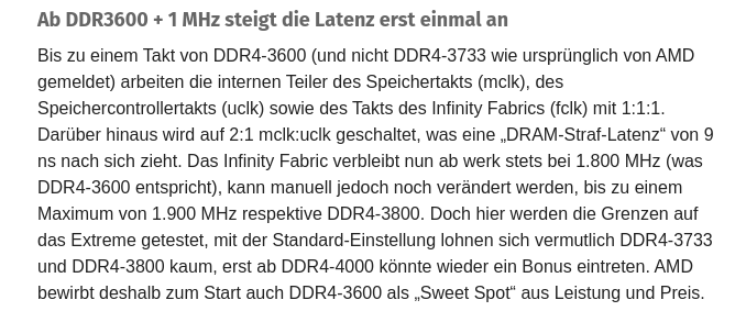

von Rene K. (xdraconix)
Aber auch nur wenn sich der FCLK manuell auf 1800Mhz setzen lässt. Wenn
sich das MB weigert und dennoch auf 1600Mhz bleibt, machst du mit dem
DDR4-3600 sogar Geschwindigkeitsverlust gegenüber den DDR4-3200.
Also, beim MB sicherstellen das dies möglich ist. (denn wenn es JEDEC
konform ist, dann eben nicht über 1600Mhz möglich)

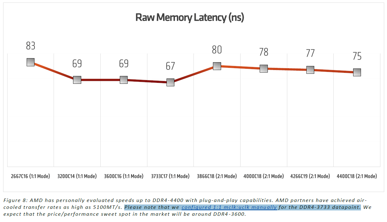

von Lil (Gast)
Also DDR4-3600-CL16 und DDR4-3200-CL14 hat scheinbar fast gleiche
Performance:
https://www.anandtech.com/show/14525/amd-zen-2-microarchitecture-analysis-ryzen-3000-and-epyc-rome/11
https://images.anandtech.com/doci/14525/TravisK_DonW-Next_Horizon_Gaming-Ryzen_Deep_Dive_06092019-page-017.jpg
Der DDR4-3600-CL16 ist günstiger und wäre aus der Sicht die Wahl. Aber
ich frage mich eben ob ich ein Stabilitäts-Risiko eingehe den
DDR4-3600-CL16 zu nehmen?
Lil schrieb:
> Aber ich frage mich eben ob ich ein Stabilitäts-Risiko eingehe den
Das wäre meine kleinste Sorge in diesem Fall... Meine größte Sorge wäre
eben ob das Mainboard auch den DDR4-3600 CL16-19-19-39 als 3600 erkennt
und / oder einstellen lässt. Oder ob er dann einfach auf 3200 (1600Mhz)
mit eben den CL16-19-19-39 weiterläuft. Was schon eine arge
