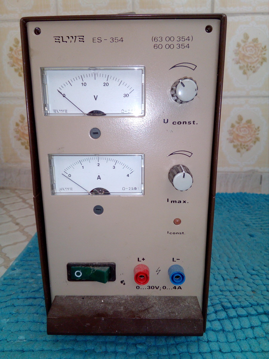

Ich habe dieses Netzteil beim Aufräumen hinter einem Schrank gefunden.
Anscheinend stand es da Jahrzehnte lang. Niemand wusste wie es dahin
gekommen war. Aber wenn es funktionieren würde genau was ich jetzt
brauchen würde. Kurz entschlossen habe ich es mit dem Stromnetz
verbunden. Die Ausgangsspannung lässt sich nicht einstellen, am Ausgang
die Spannung schwankt, eine 12V Glühlampe flackert unregelmäßig. Ich
habe mich noch nicht getraut es zu öffnen, habe Angst vor Mäuseköteln.
Gibt's einen Schaltplan? Alles was einen Schaltplan hat, glaube ich
reparieren zu können, es sei denn ein Schlüsselbauteil ist nicht mehr
lieferbar.

Hr. Google sagt zu elwe:
https://www.leybold.ch/index.php?elwe-technik_de
von hinz (Gast)
Das kann einfach ein verstaubtes Poti sein.

von Manfred (Gast)
Solch einen Effekt hatte ich an einem R&S NGM 7.5/4, simple
Längsreglertechnik von ca. 1970 mit 741 und LM340T5 als Referenz. Das
Gerät war in der Produktion im Prüffeld im Einsatz und stand danach bei
mir viele Jahre unbenutzt im Regal:
Ich habe auf Verdacht die Elkos auf der Reglerplatine getauscht, seitdem
ist es ruhig.
Fast baugleich sind die NGM35, die ich jahrelang in der Firma auf dem
Tisch hatte - da war gelegentlich mal ein neues Zehngangpoti fällig. Das
merkt man aber ganz schnell, wenn man vorsichtig dran dreht.
von Jörg R. (solar77)
Hans Dampf schrieb:
> Alles was einen Schaltplan hat, glaube ich reparieren zu können...
Ich glaube dass Teil lässt sich auch ohne Schaltplan reparieren.
LM723, 2N3055...irgendetwas in die Richtung wird drin sein.
Abgesehen von dem Schmutz unten am Gerät sieht die Frontplatte noch Top
aus.
