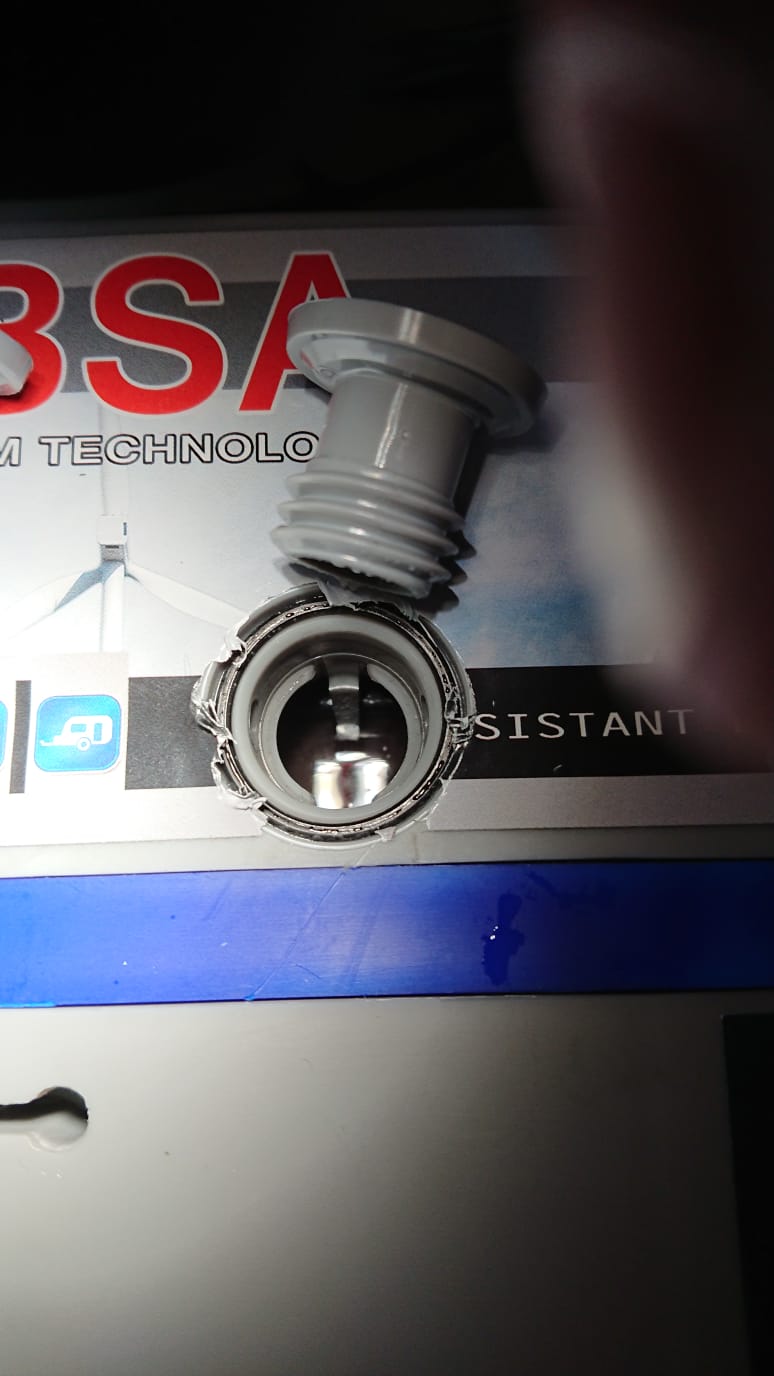

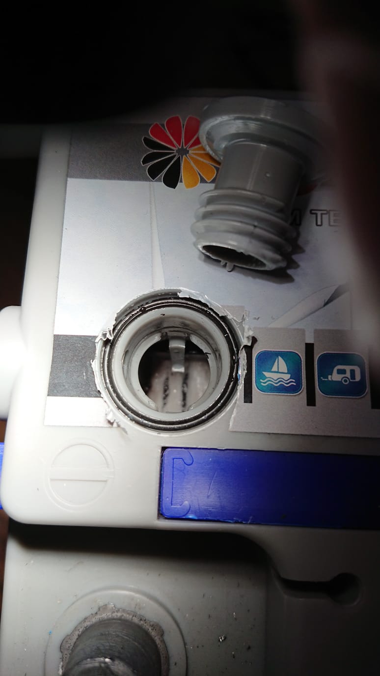

ich habe folgendes Problem bei zwei 100Ah 12V AGM Akkus (erst 9 Monate
alt), die in meiner Inselsolaranlage im Einsatz sind bzw. waren:
Nachdem die Akkus in diesem Winter immer mehr Kapazität verloren obwohl
diese eigentlich immer ausreichend geladen wurden, habe ich zunächst
versucht, mit einem CTEK Ladegerät und dem Refresh-Modus dem
entgegenzuwirken.
Das hat soweit auch funktioniert. Nur wenn die Spannung unter 12V fällt
(Belastung ca. 4A) bricht die Spannung innerhalb weniger Minuten auf 11V
ein.
Die beiden Akkus scheinen also defekt zu sein.
Zu meiner eigentlichen Fragestellung:
Da die Akkus 6 Stopfen an der Oberseite haben, habe ich diese kurzerhand
geöffnet, um zu schauen ob das Vlies überhaupt noch genug in Säure
getränkt ist. Zu meiner Überraschung sah die erste Zelle noch gut aus,
auf den anderen steht jedoch ca. 1cm Flüssigkeit. Ich hatte eher keine
Flüssigkeit auf den Zellen erwartet.
Ist es normal, dass die Zellen quasi "schwimmen" und die erste Zelle ist
einfach ausgetrocknet oder liegt hier ein größeres Problem vor?
Ich habe noch zwei Bilder angehängt, bei denen ich versucht habe, das
Innenleben zu fotografieren.
Gruß Alex

Alexander H. schrieb:
> Wurde die Batterie dann von Werk ab
> überfüllt?
Genau das, aber das führt nicht zum erwähnten Defekt. Es ist zu
vermuten, dass im Gegenzug die eine Zelle ab Werk zu gering gefüllt
wurde. Der Füllprozess wird auch durch wiegen überwacht, dadurch ist das
nicht aufgefallen.
OP
Okay, auch erstmal Danke für die Info.
Das passt auch zu der Verfärbung, welche mir eben erst aufgefallen ist.
Die "trockene Zelle" ist noch ganz weiß bzw. das Vlies, während alle
anderen eher grau erscheinen.
Ich fülle die Zelle mal auf und Berichte ob sich etwas geändert hat.
Gruß Alex
Ist halt mal eine Theorie mit dem fehlenden Elektrolyt.
Was anderes kannst du eh nicht machen.
Das kann imo genausogut die einzige noch richtig funktionierende Zelle
sein. Die hat ihren Elktrolyt wieder aufgenommen während das den anderen
durch Sulfation und Plattenwachstum nicht mehr möglich ist.
