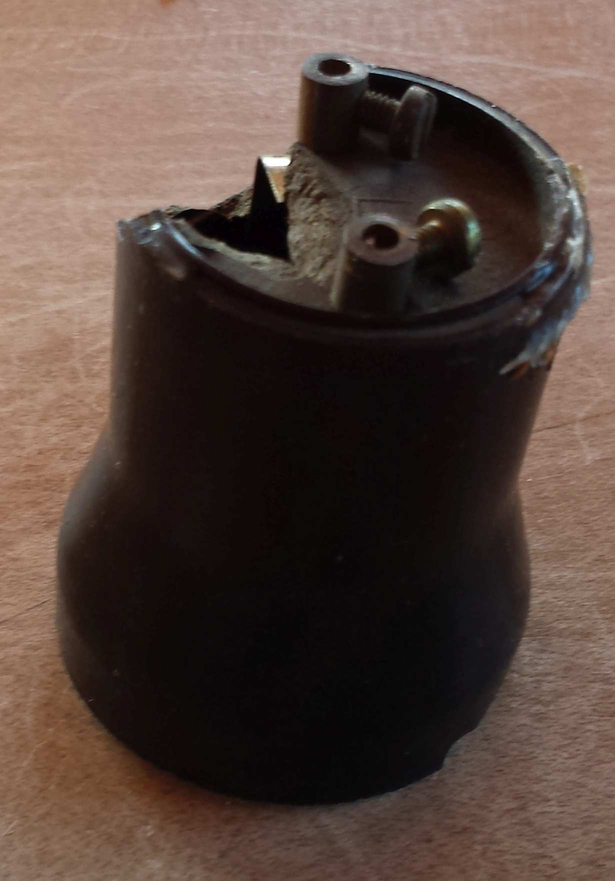

Liebe Forengemeinde!
Da die darin steckende Lampe nicht mehr entfernbar war ist die im Bild
zu sehende Fassung gebrochen.
Ich suche eine Ersatz dafür und würde Euch bitten mir eine entsprechende
Bezugsquelle zu nennen.
Das gezeigte Fassungsteil wird mit einer Schraube an ein Gegenstück
geschraubt. Dieses ist in einem im Lampengestell aus Holz fest verklebt
und daher kann ich es nicht zeigen.
Das Teilstück hat noch folgendes Abmessung:
Kleiner Durchmesser 30,5mm und das ist wichtig
Großer Durchmesser 37 mm kann kleiner aber nicht größer sein
Länge 43 mm
Ich hoffe es kann mir einer von Euch wirklich helfen
Liebe Grüße
Gerhard

hm, und wenn du einfach die Kamera in das Lampengestell hältst?
Das sieht aus wie eine alte Bakelit Fassung.
> Das Teilstück hat noch folgendes Abmessung....
hast du schon mal überlegt, einfach eine aktuelle Lampenfassung zu
verwenden? Holz lässt sich ja einfach bearbeiten, falls die Masse der
neuen Lampenfassung etwas abweicht.

Vielleicht kann man eine Zwischenplatte machen mit zwei kleinen
Löchern für die Schrauben und einem 10mm-Loch für die üblichen
Hohlrohre mit Aussengewinde, mit dem Standardfassungen mit 10mm
Innengewinde befestigt werden können.
Alte Lampenreste irgendwie heraus-operieren,
notfalls stückchenweise.
Wenn Du das abgebrochene Teil HAST:
Kleben mit JB-WELD,
ist hitzefest und klebt Bakelit ganz prima.
Wenn Du das abgebrochene Teil NICHT hast:
aufmodellieren mit Knet-Epoxy,
ist auch hitzefest und klebt Bakelit ganz prima.

Hab auch schon an diese Möglichkeit gedacht, bis jetzt bring ich die
Birnenreste aber noch nicht aus dem Teil raus.
Danke auf alle Fälle für die Tipp's JB-WELD und Knet-Epoxy.
So eine alte Bakelitfassung werd ich vermutlich nirgends bekommen.
Hoffentlich gelingt mir das Teil zu reparieren, ist ja in einem alten
Bauerstubenlüster eingebaut den ich gerne erhalten würde.
Da das darum angebrachte Holzteil recht eng dimensioniert ist geht halt
keine neue Fassung.
