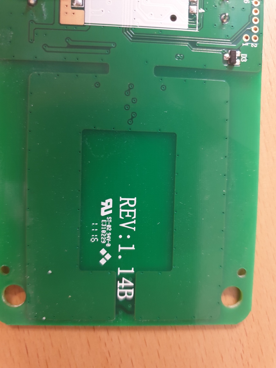

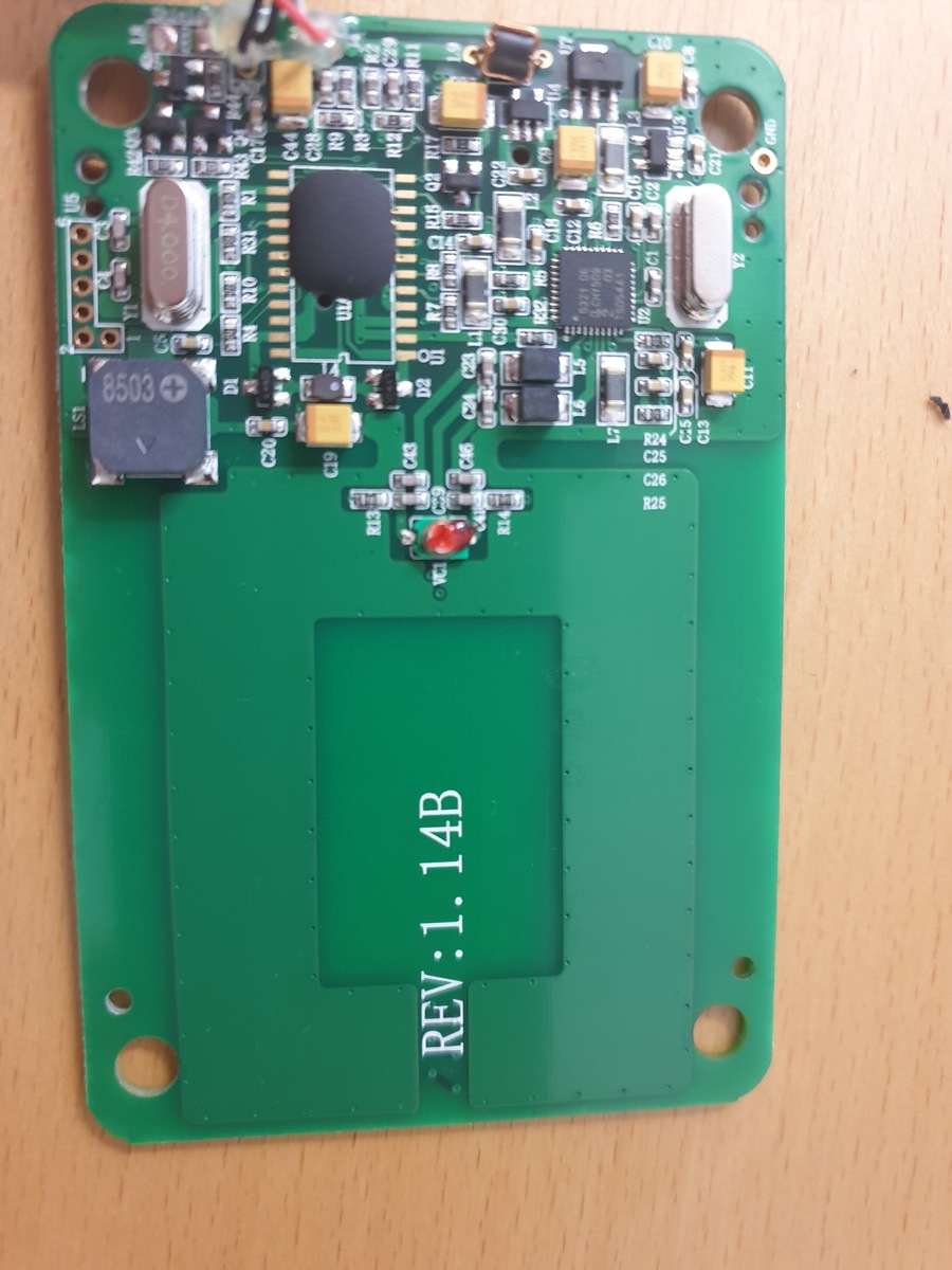

Ich habe hier einen billigst-China RFID Leser für 13,56MHz. Dieser hatt
eine ähnliche Antennengrösse wie andere Leser welche ich besitze, und
der Chipsatz ist auch ein NXP PN532.
Jedoch liest der China-Leser namens "ACS-NFC" viel besser als andere
Leser. Ich habe Ihn also auseinander gebaut, und die Antenne im Anhang
entdeckt. Es scheint so, als sind auf den beiden Innnelagen die
Antennenwindungen und auf Bottom und Top wurde jeweils eine Ground-Plane
über die Antennenwindungen gepackt. Sowas habe ich noch nie gesehen, und
ich war immer der Meinung, das GND in der nähe von Antennen die Leistung
eher verschlechtert.
Kann mir allenfalls jemand erläutern warum hier die GND Fläche so gelegt
wurde, und wie sich dies allenfalls auf die Antennewindungen auswirkt?

#6182397
Erstaunlich! Wesentlich ist aber, das die GND-Flächen vorne offen sind,
sonst würde das nicht funktionieren!
Was ich sicher sagen kann ist, dass die Antennenabstimmung wesentlichen
Einfluss auf die Lesereichweite hat! Ich habe selbst (mit nur
mittelmässigen HF-Kenntnissen) einen solchen Leser designt (auf Basis
eines Ti-Chips).
Eine schlecht abgestimmte Antenne verringert die Reichweite locker um
75%!
Auch wir haben die Antenne mittels Schnüffelsonde empirisch abgeglichen.
Interessant ist auch, dass verschiedene Karten mit gleichem
RFID-Protokoll extrem unterschiedliche Ansprechreichweiten haben. Das
ist vermutlich so gewollt. Bei uns hatte der Ski-Pass die höchste
Reichweite, der Swisspass (Bahn) eine nur kurze Reichweite. Evt auch,
weil dort zwei Systeme eingebaut sind.
#6182409
Johnny S. schrieb:
> Ich wäre eher daran interessiert welchen Effekt die GND-Fläche hat, also
> für was diese verwendet wird.
Das ist eine abgeschirmte Rahmenantenne mit der Unterbrechung der
elektrischen Schirmung gegenüber der Einspeisestelle.
So haben elektrische Felder weniger Störeinwirkung und die magnetische
Komponente wird bevorzugt.
Warum Unterbrechung der Schirmung? - sonst hätte man eine ungewollte
Kurzschlusswindung!
#6182449
Die Durchkontaktierungen an der Unterbrechungsstelle, sind das Brücken,
die einzelne Windungen zu einer mehrfachen Wicklung verbinden? Wieviele
sind das? Für eine spiralförmige Wicklung wäre ja nur eine einzige
Brücke nötig.

OP #6182529
> Brücke nötig.
> Mit der Erklärung von Route66 bin ich einverstanden. Die Rahmenantenne
> nennt man ja oft Magnetantenne, obwohl es immer um elektromagnetische
> Wellen geht.
Ja das sind Brücken. Kommt darauf an, wenn man z.b. eine Antenne mit 4
Windungen macht braucht es oben und unten Brücken. Kommt halt darauf an,
ob man eine Symetrische oder Nicht symetrische Antenne möchte
#6185387
Da hat sich der Entwickler halt an die Philips/NXP Design Guides
gehalten. IIRC stand da mal drinnen, dass die GND Flächen sinnvoll sind
zum Einhalten der EMV Anforderungen.
Kannst ja mal die Antenne vermessen (Abmessungen). Leicht möglich, dass
die copy/paste aus einer der AppNotes ist.

OP #6185495
Andi B. schrieb:
> Btw. zu den unterschiedlich empfindlichen Karten, die schlechten sind
> meist nicht deswegen schlecht weil deren Hersteller nur sehr kurze
> Distanzen erreichen wollten, sonder einfach deswegen, weil so manche
> Kartenhersteller keine Ahnung haben, wie man die Antenne in der Karte
> richtig baut und abgleicht.
Das ist mir klar, aber wenn Karte "XYZ" auf Leser A schlechter gelesen
wird als auf Leser B, dann liegt es meist am Leser.
> Ich habe solche Antenne nicht, und es hindert dich keiner
> die Feldverteilung selber zu vermessen.
> Guenstigstenfalls hat die Flaeche keinen Einfluss auf das H-Feld.
> Gebratene, durch die Luft fliegende Tauben sind halt grad aus.
Meine Frage war auch eher so gemeint, ob das einen technischen
Hintergrund hat, bzw. welcher. Das wäre jetz so ähnlich wie wenn jemand
Fragen würde, warum bei High-Speed Signalen solche Meander in den
Leiterbahnen sind...
