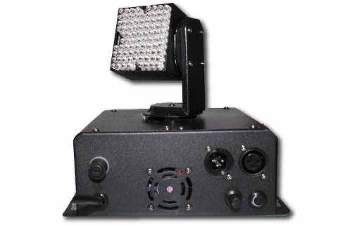

Hallo und zunächst einmal vielen Dank für Ihre Hilfe
Ich versuche meine SUN-STAR Mini-Waschmaschine zu reparieren
Ursprünglich wurde ein STC 90C52RC-Mikroprozessor mitgeliefert, der vor
Alterung gestorben ist
Alle anderen Teile und Zubehörteile sind in gutem Zustand und
funktionieren ordnungsgemäß
Ich beabsichtige, es durch ATMEGA162 zu ersetzen, das
Pin-zu-Pin-kompatibel ist
Das ursprüngliche Board muss nur ein paar kleinere Änderungen vornehmen
wie man den Kristall und die zugehörigen Kondensatoren wechselt und die
10K-Widerstandsarrays entfernt, die PULL-UP machen
das in der atmega162 sind nicht nötig
Ich brauche nur ein kleines Detail, um es zu erreichen
versuche verschiedene Wege, aber ohne Erfolg
Mir fehlt die STROBO-Funktion im IRS von timer1
Das pwm der LEDs funktioniert genau wie die DIMMER MASTER-Funktion
Ich hoffe Ihre Kommentare oder Vorschläge, wie es geht
Vielen Dank fürs Lesen. Ich habe mich für meine Hilfe interessiert

OP #6183346
Hallo und danke für das Interesse
Die Wahrheit ist, dass der ursprüngliche Name des Teams
Die Chinesen wollten eigentlich einen Badeanzug anzünden
dass auf die gleiche Weise in einer anderen Sprache einschließlich
Englisch etwas anderes anzeigt
Ich habe 8 gleiche Einheiten und dies ist die erste, die nicht mehr
funktioniert
 Deshalb habe ich Interesse daran, ein Programm zu erstellen, um sie zu
reparieren
 Es ist keine große Sache, aber die Teams zusammen sorgen für eine gute
Atmosphäre und sind beeindruckend
