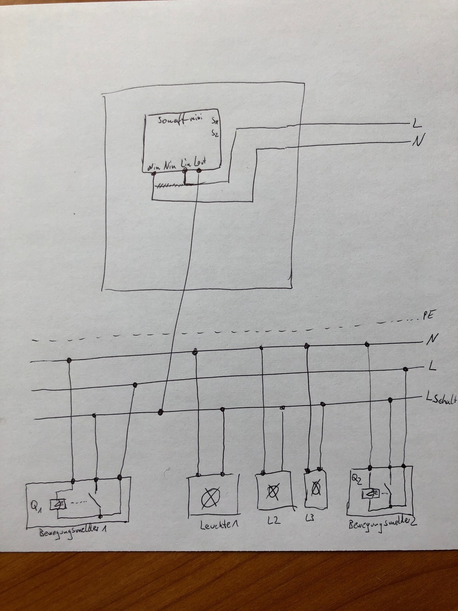

ich wollte auf unserer Hausauffahrt etwas mehr Licht spendieren. Die
Auffahrt ist recht lang und da möchte ich gerne 2 Bewegungssensoren
(Anfang/Ende) einbauen sowie ein Sonoff WLAN Schalter, damit abends ein
zeitgesteuertes Dauerlicht eingerichtet werden kann.
Klappt die Schaltung, so wie im Anhang ersichtlich? (PE habe ich nicht
weiter betrachtet)
Fragen beantworte ich gerne.
Vielen Dank,
Pete
Du musst sicherstellen, das alles was du als L bezeichnest die gleiche
Phase hat. Solltest du beim SONOFF eine andere Phase erwischen als bei
den Bewegungsmeldern, dann wird kräftig knallen.
Wenn du alles aus einer Phase versorgst, dann kannst du beliebig viele
Schließer Parallelschalten.
Allerdings musst du auch bedenken, das du nicht der letzte sein wirst,
der an der Hofbeleuchtung arbeitet. Es muss auf den ersten Blick
ersichtlich sein, wie die Verschaltung funktioniert. Also alles von
einem Punkt aus Verschalten, und nicht an verschiedenen Stellen des Hofs
L, N und PE abgreifen, und den SONOFF direkt an einen der beiden
Bewegungsmelder.
L (und N) müssen aus derselben Sicherung (und FI) stammen.
Das Prinzip, mit 3 parallel geschalteten Relais eine Leitung Lschalt zu
versorgen an der 3 Lampen hängen, ist ok.
Haben deine Bewegungsmelder aber wirklich Relais oder doch TRIACs ?
Es kann sein daß du das Signal der Bewegungsmelder und des Software
Schalters mit Relais entkoppeln musst weil sie es unter Umständen übel
nehmen wenn sie auf den geschaltet Eingang Rückspannung bekommen.
Bzw nur nicht funktionieren.
Die SONOFFs die ich schon offen gesehen habe hatten alle
Elektromechanische Relais zum schalten des L_out. Die sind also auf
jeden Fall unempfindlich.
Bei käuflichen Bewegungsmeldern gehe ich davon aus, das sie das
parallelschalten weiterer Schließer verkraften müssen. Das ist ja ein
absolut üblicher Anwendungsfall.
Es gibt halt die Bewegnungsmelder mit nur 2 Anschlüssen.
Die bekommen erst Strom, wenn der parallel geschaltete (SONOFF oder
zweite Bewegungsmelder) abschaltet.
und brauchen dann einige Zeit bis sie Bewegung wieder erkennen.
Das wäre also nicht im Sinne des Erfinders.
Die gezeichneten mit 3 Anschlüssen und Relais drin sollten damit kein
Problem haben.
