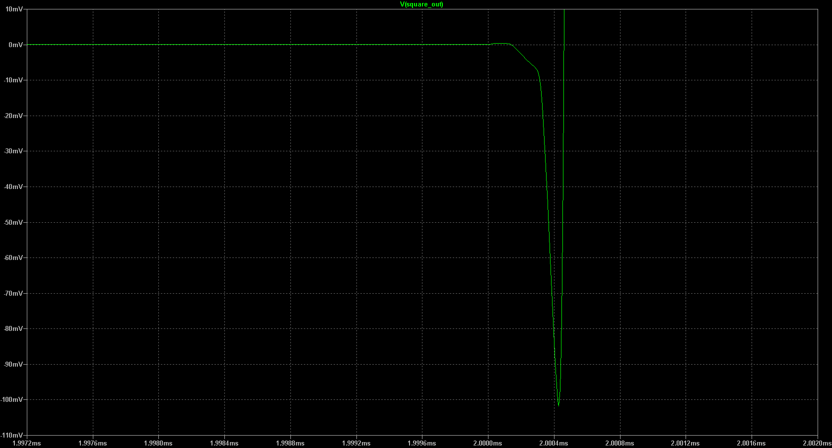

ich würde gerne Rechtecksignale schalten mit der angehängten Schaltung.
In der Simulation erhalte ich unten an der aufsteigenden Flanke ein Puls
von ungefähr -100mV. Ich bekomme den einfach nicht weg.
Wie bekomme ich den Puls entfernt ohne die Steilheit der Flanke zu
verlieren?
Welche Infos braucht Ihr noch?
Vielen Dank für eure Hilfe.
Gruss
D. T.

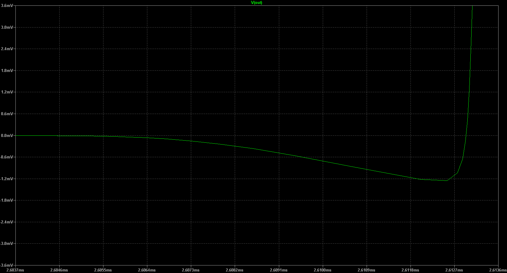

Hallo Hinz,
hinz schrieb:
> Weshalb so einen dicken MOSFET? Mit einem kleineren klappt das viel
> besser, und ohne aufwändige Treiberstufe.
in der Tat, der Mosfet war zu dick.
Ich habe nun einen kleineren gewählt und das Ergebnis ist auch schon
viel besser.
Bekommt man es nicht besser hin als im Anhang?
Die Schaltung habe ich auch nochmal überarbeitet.
Für konstruktive Vorschläge bin ich offen.
Der Ausgang wird mit ~10mA belastet. Das habe ich vergessen oben zu
erwähnen.
Vielen Dank.
Gruss
D. T.
Gast #6184884
Könntest du mal erläutern, warum dich bei 5V Signalhub 1mV
Unterschwinger stört?
Nebenbei: in der Praxis wirst du mit dem Simulationsergebnis vermutlich
nicht viel anfangen können, dort sind noch weitere parasitäre Elemente
vorhanden, die in der Simulation fehlen.
#6187385
Das ist einfach das Überspechen der  Einschaltflanke der Gate-spannung.
Dieses Übersprechen ist umso höher, je steiler die Ansteuerung und je
größer die Gate-Drain-Kapazität ist.
> verlieren?
Einen Mosfet mit kleinerer Kapazität Cgd wählen.
