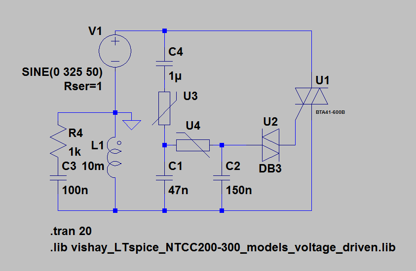

Hallo Leute,
nachdem ich im Moment immer nich darauf warte dass mein Softstartmodul
für die Kreissäge (230V/2kW) geliefert wird hatte ich mich hingesetzt
und etwas "rumsimuliert".
Dabei kam dann eine Schaltung heraus, die sich an einer Dimmerschaltung
orientiert, aber selbsterwärmende NTC als Widerstände benutzt.
Mit der Anlaufsequenz bin ich ganz zufrieden, aber mir fehlt noch eine
Idee wie ich den Triac noch früher zünden kann, da ich die Schaltung
ohne Überbrückungsrelais haben möchte. Die Spule hat noch 15R Widerstand
(soll die Motorwicklung ersetzen), der NTC U3 ist ein 220k / 500mW Typ
und U4 ist 4,7K / 50mW.
Ist die Schaltung, wie ich sie gezeichnet habe, überhaupt sinnvoll? Kann
man das in der Art und Weise machen? Und wie bekommen ich den
Zündzeitpunkt noch weiter nach vorne, um noch mehr von der Halbwelle
mitzunehmen? (Und wie stellt man bei LTSpice ein, dass zwei Komponenten
die gleiche Temperatur haben sollen?)
Vielen Dank im Voraus
Wenn der Motor passt. Geht wohl nur bei Reihenschluss.
Den Ansatz halte ich für innovativ, üblich ist
<pre>
   o             230V~          o
 Motor     |      100u 1M       |
   +--6k8--+----470k----+--0u1--+
   |            Poti    |       |
   |                   DIAC     |
   |                  35Ohm     |
   +------------------TRIAC-----+
</pre>
Aber ich würde den NTC von einem Widerstand in Reihe mit dem TRIAC
erwärmen lassen, nicht durch Eigenstrom, und dne 1uF weglassen.
Relaisüberbrückung ist jedoch immer sinnvoll, weil Kurzschlüsse oder
bloackierender Motor den TRIAC meist himmeln, ein robustes Reais aber
nicht.

OP
@Karl B.
Interessant. Ich hatte mich hiervon inspirieren lassen:
https://www.homemade-circuits.com/adding-soft-start-to-water-pump-motors/
unter "Soft Start Using Controlled Phase Chopping"
und dachte mir NTC statt Poti - geht das?
@MaWin
Ist ja auch erstmal nur als Gedankenexperiment gedacht, weil ich auf die
bestellten Module (aus 2kW Trennschleifern) noch warten muss. Produktiv
einsetzen wollte ich die Schaltung erstmal nicht (do not build what you
can buy - Horowitz/Hill) - ausser es stellt sich raus dass mir da was
wirklich Gutes eingefallen ist.
Das mit dem Widerstand zur Fremderwärmung - könnte ich da auch den
NTC-Kreis nehmen (1µ durch Heizwiderstand ersetzen), da im TRIAC Kreis
ja je nach Motor unterschiedliche Ströme fließen können und daher der
Widerstand nicht immer gleich heiß wird?
Zum Schalk EBN 2 - der hat eine Anlaufzeit von 70ms - ist das nicht
etwas kurz?
