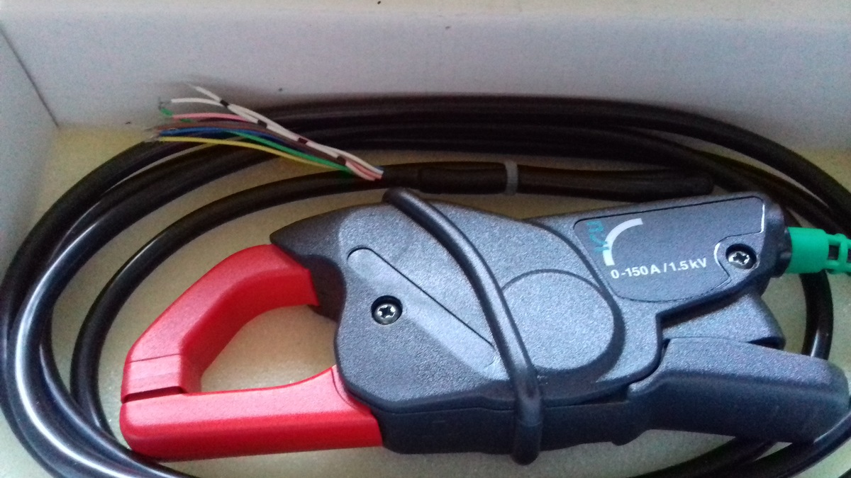

ich möchte gerne meine Strommesszange verkaufen.
Hab ich mir mal selbst gekauft, allerdings nie gebraucht.
Anschlussende ist blank und muss mit entsprechenden Stecker versehen
werden.

Ich habe mir das Teil gekauft, ja. Gebraucht über Ebay. Das es sich um
eine Sonderanfertigung handelte war nicht ersichtlich, ist aber auch
egal.
Gedacht war es um damit die wechselnde Stromaufnahme des Anlassers
sichtbar zu machen um daraus auf die Kompressionswerte des Motors
schließen zu können. Geht nicht um den absoluten Druck, sondern darum ob
die Zylinder untereinander gleichmäßig sind.

Da ist ein Hallelement drin, und etwas Elektronik.
D.h. eine Hilfsspannung (entweder 15V oder 2x15V, ca. 40 mA) ist nötig.
Beschaltung ist vom Hersteller (vielleicht ist der TE so freundlich und
gibt ein paar Details zur Recherche) sicher erhältlich.
Also sicher kein Hexenwerk oder Raketenwissenschaft...
Sieht den Zangen für die LeCroy Scopes ähnlich, da würde ich es mal
versuchen .-)

Ich meine auf der Zange das Logo eines meiner ehemaligen AG zu sehen:
IGH Automation (http://www.igh-automation.de)
Das Logo ist aber schon ein paar Jahre älter. Ich könnte das mal grob
zwischen 2009 und 2015 eindatieren?
Die Zange ist definitiv eine Sonderanfertigung mit Custom-Label. Solche
Teile wurden immer zugekauft. Die seltsame Steigung 33 mV/A, also 4950
mV bei 150 A lässt auf ein Messystem mit 0-5 V AD-Wandler schließen.
