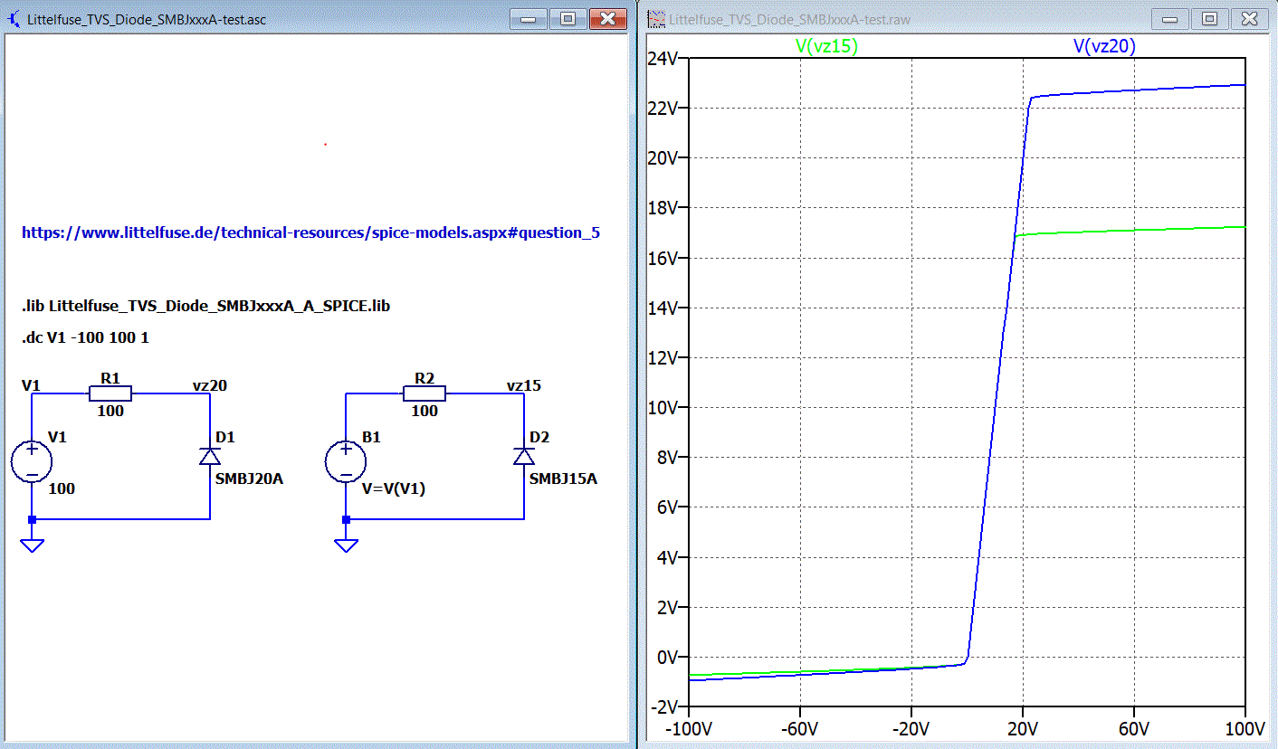

ich habe hier eine Datei die ich in LTSpice einfügen wollte, aber als
ich ein Symbol erstellte und dann auf diese Datei verwies zeigte LTSpice
einen Fehler an und als ich die Datei öffnete war da ein verschlüsselter
Code mit dem ich nicht anfangen konnte.
Weis jemand wie ich daraus ein funktionierendes LTSpice Bauteil mache
oder ist die Datei defekt?
Danke im vorraus.

> Argh, die Schlaubären haben eine falsche Dateiendung verwendet. Ändere
> die auf ZIP, dann klappt das.
Hallo hinz,
vielen Dank für die Lösung des Rätsels. Auf diese Idee wäre ich jetzt
nicht gekommen.
Ich wundere mich warum da keine Fehlermeldung in LTspice kam.
Im Anhang ein Beispiel. Natürlich könnte man auch ein eigenes Symbol
dafür machen. Siehe Beispiel in Transil_ST_test.zip.
