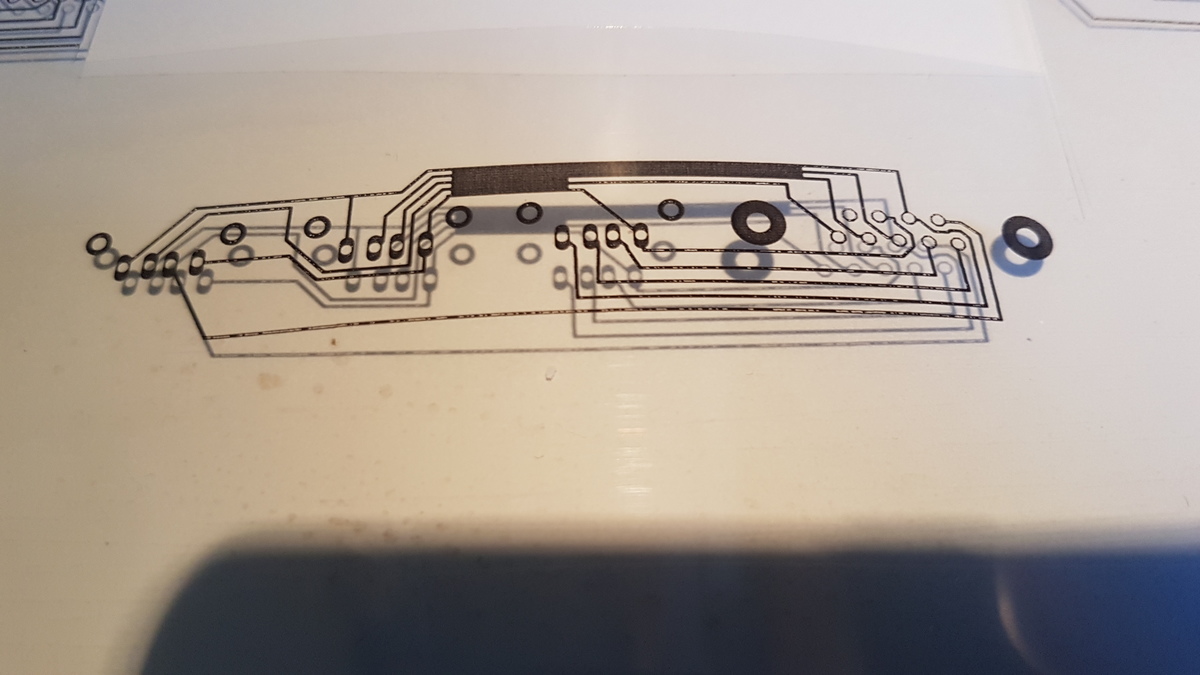

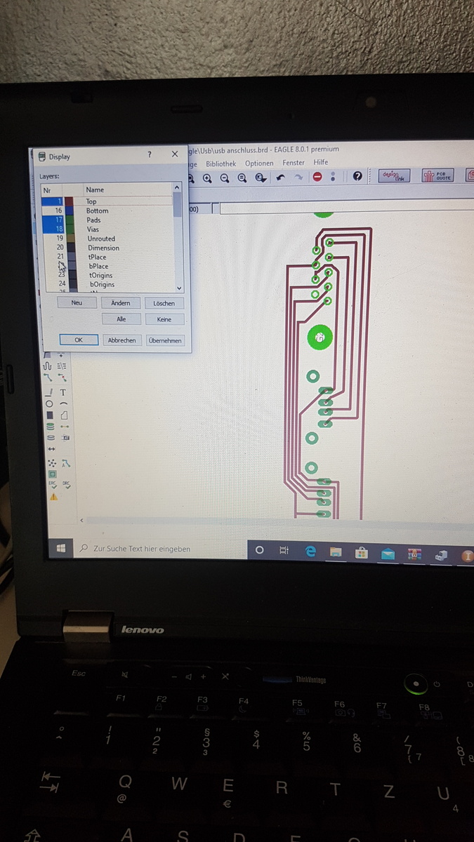

Moin!
Manchmal hab ich beim Layout ausdrucken das Problem das sporadisch
Leiterbahnen verbunden sind.
woran liegt das?
hat jemand gleiche Probleme beobachtet?
Drucker Laserjet 1100 mit Usb auf Parallelport-Adapter.
Windows 10 Standarttreiber.
sobald ich dann zb die Position des Layouts verschiebe auf dem Raster
gehts.
Dss ist echt nervig!
bitte um Unterstützung:)
Danke
Gast #6195382
Versuch mal folgenden Umweg:
Erzeuge zunächst ein PDF und schaue dir das mal an. Dann aus dem PDF die
Folie drucken (in deinem Fall erst mal auf Papier, um Folie zu sparen,
falls es wieder schief geht.
#6195409
Alex schrieb:
> ja an bestimmten positionen sind fehler im ausdruck.
echt witzig oder eher traurig?
Wer hindert dich verständlich auf Fragen zu antworten?
Joachim B. schrieb:
> oder ist deine Walze kaputt?
> Du kannst ja das Layout mehrfach auf verschiedene Positionen einer A4
> Folie setzen.
> ob es immer an derselben Druckstelle auftritt oder auch an anderen
> Positionen?
Wenn dein Layout an verschiedenen Stellen mehrfach gedruckt sind und es
immer an denselben Leiterbahnen auftritt war es der Grafikprozessor!
Wenn es nur an einer Stelle auf einer Position auf der Folie oder dem
Papier auftritt ist es deine Tonerwalze oder irgendwas am Laserdrucker.
