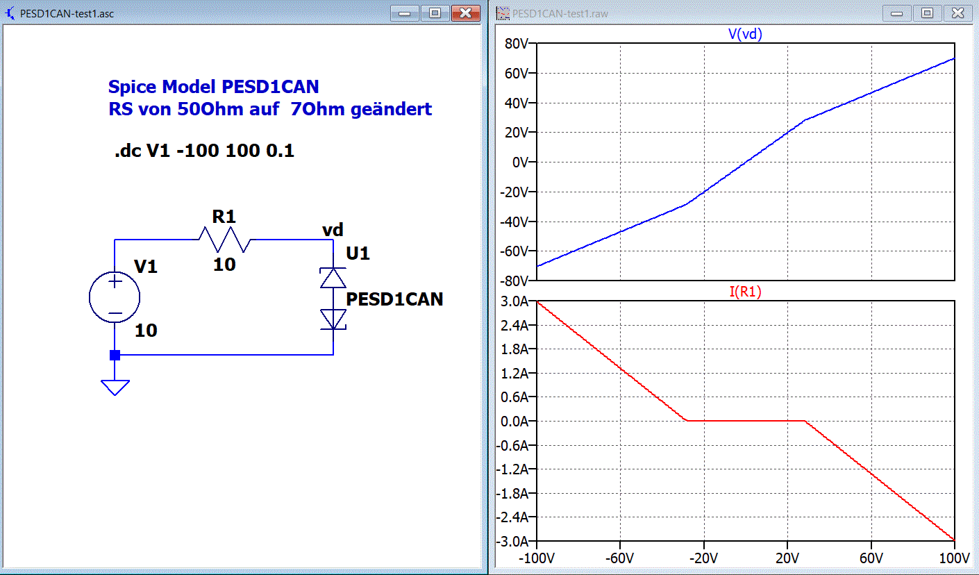

ich habe hier ein Bauteil(PESD1CAN) dazu auch eine .lib Datei von
LTspice jedoch krieg ich hierfür kein Symbol hin das Fehlerfrei
funktioniert.

Jetzt ist meine Frage muss ich immer zwei bidirectionale Supressordioden
einfügen oder gibt es auch ein Symbol das alles in einem enthält?

Hallo Luk,
ich habe dir mal ein Beispiel gemacht.
Spice Model PESD1CAN
Ich habe RS von 50Ohm auf 7Ohm geändert damit die Begrenzung ähnlich wie
im Datenblatt wird.
Die Dateien PESD1CAN.asy und PESD1CAN.txt immer in den Ordner des
Schaltplanes kopieren.
Helmut
