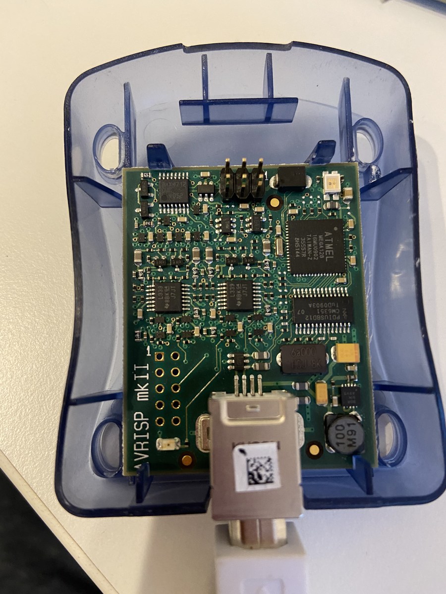

Moin,
eventuell hat mein treuer Wegbegleiter 12V an seinem VCC Pin gesehen.
Nun funktioniert nichts mehr, hat wer schon Ähnlichen Bockmist gemacht
und ihn repariert bekommen?
An der Schaltung liegt es nicht mein Atmel ICE hat mich auf die Fährte
geführt, der zerlegt sich zum Glück nicht gleich.
Viele Grüße
Janos

von tim (Gast)
Kannst du die Platine auch mal von unten fotografieren, sofern da
Bauteile sind?
Eventuell ist eine SMD-Fuse durchgebrannt. Wie sind die 12V in den
Progger gekommen, über die 5V-Leitung vom ISP-Stecker?
von tim (Gast)
Ach, und such bei Google mal einen Schaltplan von dem Teil und verlink
den hier, dann kann man vieeeel besser überlegen, was abgeraucht sein
könnte.

Das Bauteil rechts neben des ISP Anschlusses könnte eine Sicherung sein,
mess das mal durch.
Janos schrieb:
> Moin, eventuell hat mein treuer Wegbegleiter 12V an seinem VCC Pin
> gesehen.
Direkt an der "Vcc-Front" müsste der MAX4712 liegen, links oben im Bild.
Keine Ahnung, wie das bei Maxim heutzutage ist. Vor Jahren bekam man bei
denen relativ freizügig je 2 Muster auf Anfrage zugesandt. Ansonsten hat
Mouser ihn offenbar im Programm, könntest du also über die
Sammelbestellung hier im Forum beziehen.

Jörg W. schrieb:
> gesehen.
Kannst du einen Link einstellen? Dann bestelle ich ihn mir gleich
direkt.
> verlink den hier, dann kann man vieeeel besser überlegen, was abgeraucht
> sein könnte.
> Aus meiner Erfahrung macht ein AVR kurzzeitige 12V an seiner
> Versorgungsleitung mit.
> Kannst Du rausfinden, ob der Oszillator noch schwingt (rund um den Quarz
> mit dem Aufdruck AZ, Taktfrequenz ???).
Ja er läuft an USB noch, lässt auch mit sich kommunizieren und auch
updaten. Es scheint nur irgendwas kaputt zu sein, was den Flashvorgang
betrifft, vllt nur eine Sicherung.
> mess das mal durch.
Das ist nur eine Diode, die ist auch in Ordnung.
Könnte ein Abblockkondensator durchgeschlagen sein?
Wenn ja, hat der Progger nun einen Kurzen zwischen VCC und GND
(Nachmessen!).

tim schrieb:
> (Nachmessen!).
Leider kein Kurzschluss :(
von Janos (Gast)
Leider lag es, zumindest nicht allein, am MAX4712 :(
