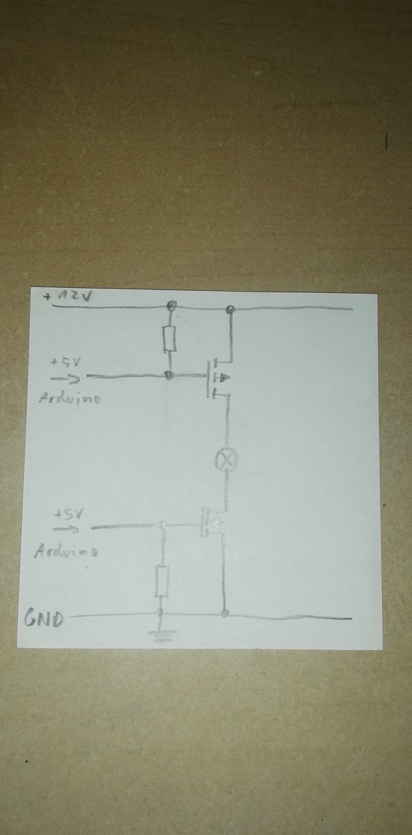

ich möchte mit einem Arduino nen ganzen Haufen Lampen steuern, und bin
dafür auf die Idee mit einer Matrix aus Mosfets gekommen und das zu
multiplexen, wie bei einer LED Matrix eben. Dafür hatte ich mir n
channel mosfets besorgt, aber vergessen dass ich die ja nur für die
Reihen der Matrix nutzen kann, und  für die Spalten brauch ich dann p
channel Mosfets
Würde das so klappen wie auf dem Bild? nicht dass ich da noch nen
anderen Denkfehler drin hab
so würde dann praktisch die Ansteuerung einer einzelnen Lampe aus der
Matrix aussehen
danke schonmal

-wieviele sind ein "ganzer Haufen"?
-ich seh keine Matrix
-die Ansteuerung der pFets funktioniert so nicht
-da Lämpchen in beiden Richtungen leiten (im Gegensatz zu einer LED)
brauchst du bei jeder Lampe noch eine Reihendiode
-multiplexen ist bei Glühlampen nicht ganz einfach
-nimm Schieberegister und spendier jeder Lampe einen eigenen Transistor
Nein.
Hast du dir nichtmal Grundlagen der LED Matrix angesehen ?
http://dse-faq.elektronik-kompendium.de/dse-faq.htm#F.8.1
Zumindest eine Diode in Reihe zur Glühlampe, und ein Pegelwandler vor
den PMOSFET, aber interessanter ist:
Wie viel höher muss die Spannung an der 12V Lampe sein, damit sie auch
wie mit 12V leuchtet.
