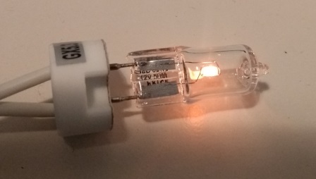

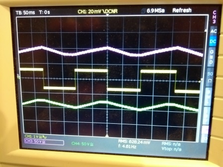

Was ich für euch habe ist aber ein nettes Rätsel:
Versuchaufbau:
Testlast:      50W 12V Halogenleuchtmittel an Kanal A, B bleibt
ungenutzt.
Signalquelle:  Signalgenerator Rechtecksignal mit 0,5 Hz, 1Vpp.
Amplitude so eingestellt, dass am Ausgang des Amps (an der Last) +-10V
mit 1 Hz anliegt, die Halogenbirne leuchtet mit konstanter Stärke.
Der Amp ist bei dem Test leider verstorben.
Quizfragen:
- wie lange überlebt der Amp das?
- welches Bauteil stirbt als erstes?
Auflösung gibts heute Abend (ca. 2030), Wetten werden ab sofort vom
Thread angeommen :-)
Viel Spaß beim Rätseln, ich bin extrem neugierig, ob es jemand errät.
Ich hab jedenfalls nicht damit gerechnet.
Heinz
von Heinz Elmann (Gast)
Oops, Tippfehler: Ausgang hat natürlich auch 0,5 Hz :-)
Schade, ich hatte gehofft, einen Tipp von jemandem zu bekommen, der das
sowieso vorher gewusst hatte..
Aber die Zeit war wohl zu kurz.
Was solls, ich will euch nicht lange auf die Folter spannen..

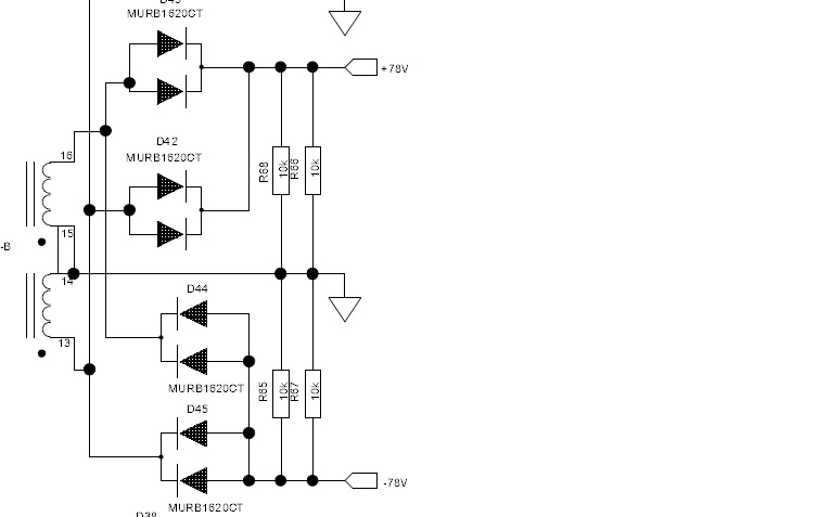

Einer der großen Elkos der Versorgung +-78V ist abgeraucht.
C55/56 im Plan, 3300µ 100V.
Der zweite Elko war auch brennheiss, hab mir den Finger dran verbrannt.
Gelaufen ist der Test nur 15-20 Minuten.
Ich hatte echt nicht erwartet, dass der Ripplestrom bei einer so
geringen Last schon die Elkos grillt.
Heinz

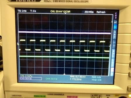

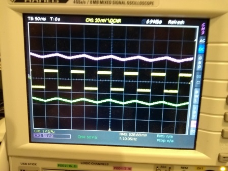

Ich frag mich gerade, ob der von der Ausgangsstufe verursachte
Ripplestrom nicht (großteils) unabhängig vom Laststrom ist?
Wenn der Amp bei 0V Ausgangsspannung steht, dann ist das Tastverhältnis
der beiden Leistungstransistoren 1:1, der Ripplestrom fließt also auch
dann.
Für den vom Netzteil verursachten Ripple gilt das eher nicht, der wird
größer je weiter die Elkos entladen werden.
(Gedachte Ausnahme: Netzteil stellt die Frequenz der Last nach, dann
steigt nicht der Ripplestrom aber dessen Frequenz, was auch höhere
Verluste im Elko bedeutet.)
So als Schnellschuss tippe ich daher auf den Netzteil-Ripple als
Hauptproblem.
Heinz

Bin mit der Frequenz des Rechtecksignals langsam immer weiter runter,
die Ausgangsspannung hatte ich auf gerade mal 1,5V eingestellt.
Ich hab dann die Spannungen (+-78V) angesehen, um zu prüfen wie groß der
Spannungsripple da drauf ist.
Folgendes Verhalten hab ich dabei beobachtet:
Wenn grad positive Spannung ausgegeben wird, dann sinkt die positive
+78V langsam ab, die -78V sinkt um den gleichen Betrag mit (wird
negativer).
Das führt bei größerem Laststrom und geringer Frequenz dazu, dass die
-78V bis unter -100V runtergehen.
Fast so, als ob der Trafo des Netzteils sekundärseitig keine
Masseverbindung an der Mittelanzapfung hätte.
Die Bilder zeigen das Eingangssignal (invertiert) und die +-78V
Versorgungen bei unterschiedlichen Frequenzen (HF-770Hz, MF-10Hz und
LF-4,6Hz). Der Halogenstift leuchtet grad mal ein bißchen.

Im Plan hat der Trafo eine Masseverbindung an der Mittelanzapfung, die
auf dem PCB auch ausgeführt ist.
