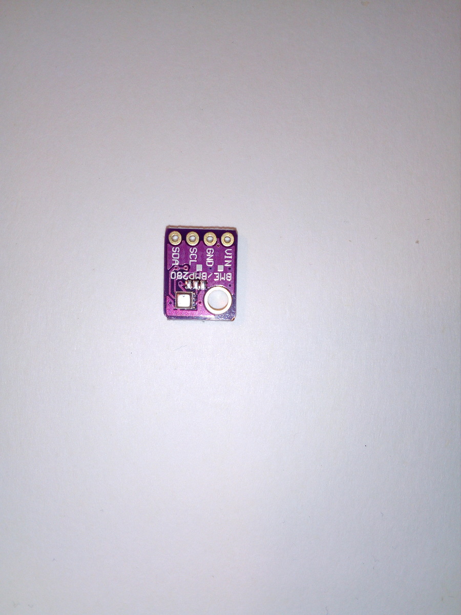

von Flerryberry (Gast)
Welchen habe ich hier?

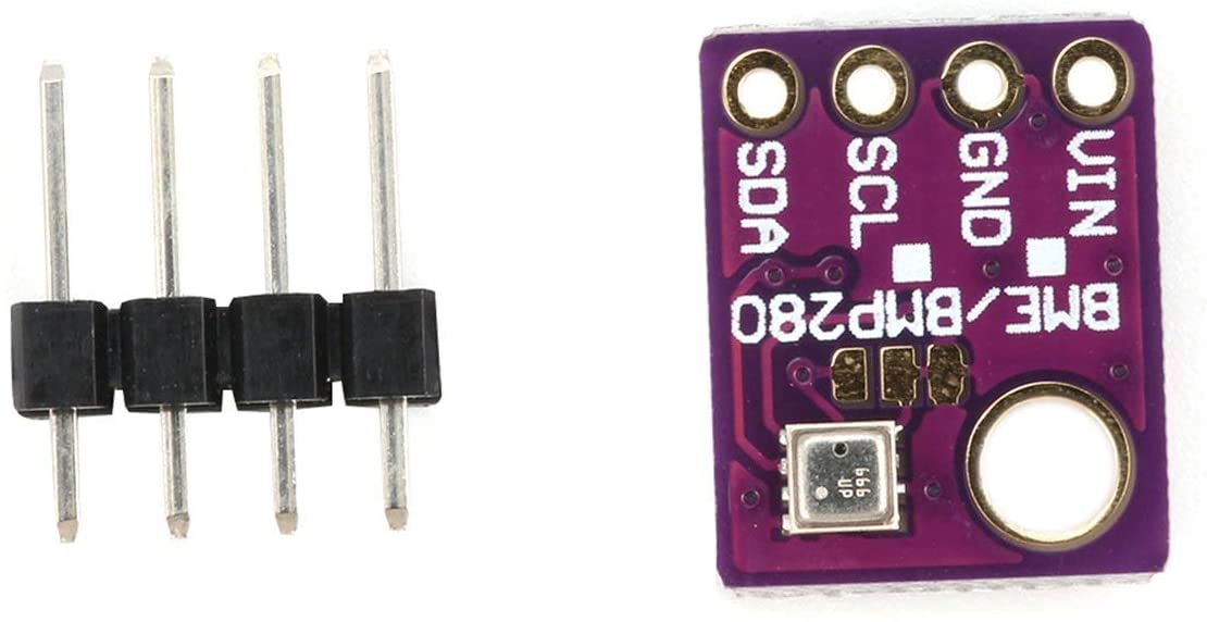

Bessere Bilder, von Amazon, wo ich für 2,35€ plus 1,99€ Porto gekauft
hatte (weit ferne Vergangenheit).
von pegel (Gast)
Wenn in der 2. Zeile UP steht, ist es ein BME280.
Ist zwar eine Markierung auf der Platine, aber nicht angekreuzt.
" The marking should be in the format ??? U? where the U indicates
BME280."
aus:
https://goughlui.com/2018/08/05/note-bosch-sensortec-bmp280-vs-bme280-sensor-confusion/

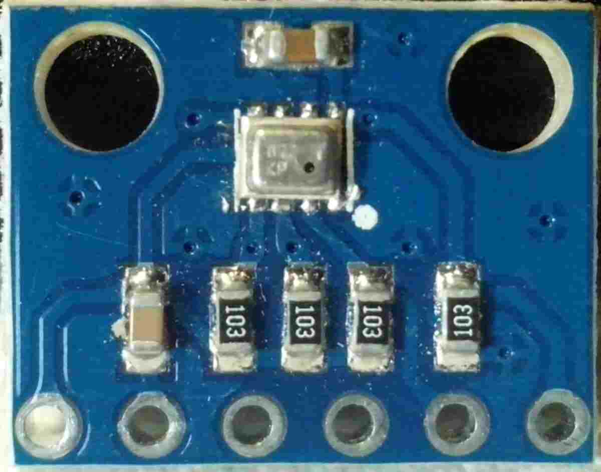

von Mike J. (linuxmint_user)
Das ist der BME280.
Im Anhang ist der BMP280, er hat ein schmaleres Gehäuse und die Öffnung
befindet sich in der Ecke links oben.
Beim BME280 ist das Gehäuse eher quadratisch und die Öffnung oben in der
Mitte.

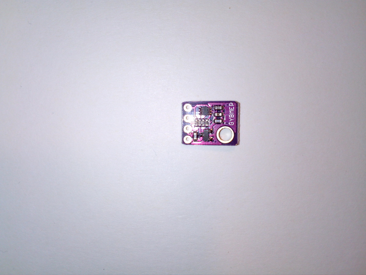

von Wolfgang (Gast)
Wenn das Teil nur Drucksensordaten, aber keine Feuchtesensor liefert,
wird es wohl ein BMP280, sonst ein BME280.
So schwer ist das doch nicht ;-)
von Wolfgang (Gast)
p.s.
Falls du den Sensor suchst:
Der befindet sich auf der Platine (die bunten 5% der Bildfläche von
Sensor_unten.jpg) ungefähr in der Bildmitte.
von Wolfgang (Gast)
Aaah - im Ausschnitt sieht man es ganz deutlich. Den Sensor sieht man in
Wirklichkeit auf dem Bild Sensor_oben.jpg, sorry.
