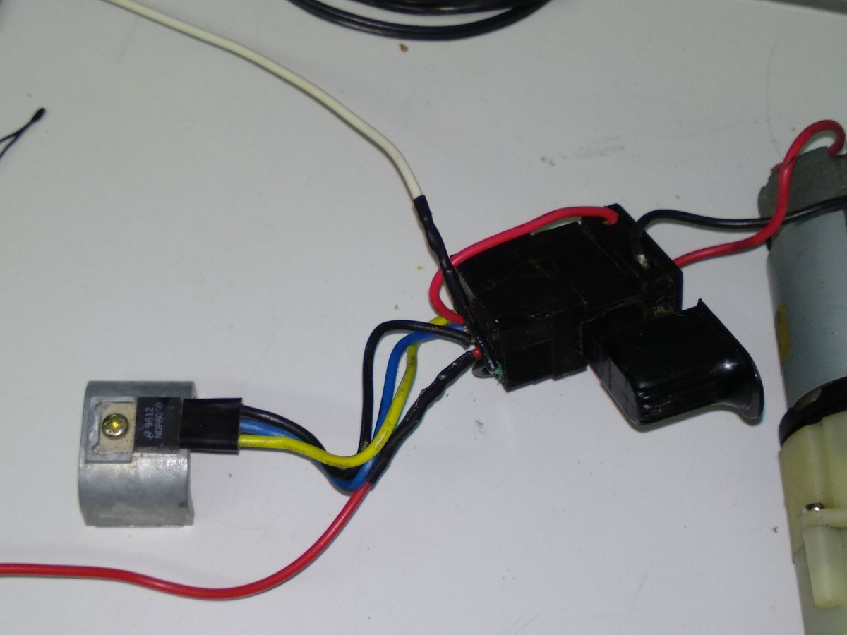

Ich habe einen alten Akkuschrauber so umgebaut, dass er als Motor für
meine espressomühle dienen kann. Also Netzteil angeschlossen, und neues
Gehäuse.
Bei einem Akkuschrauber ist ja ein Schalter verbaut der es ermöglicht je
nach Druckintensität die Umdrehungszahl zu steuern.
Mit am Schalter is ein MOSFET (NDP6060).
Kann mir jemand sagen, wofür der MOSFET hier verwendet wird?
Ist es möglich, den gesamten Schalter gegen einen normalen Kippschalter
zu wechseln?

Ok, danke für deine Antwort.
Nehmen würde ich dann so einen Schalter hier:
https://www.pollin.de/p/kfz-kippschalter-12-v-20-a-blaue-led-beleuchtung-851499
Sollte ich den dann so einbauen, das der MOSFET noch verbunden ist, oder
sollte ich den gesamten Schalterblock einfach austauschen?
Ich hab Mal gelesen, das (vor allem bei blockierten Motor) die Ströme
schnell sehr hoch (2-3stelliger Bereich) werden können. Der MOSFET sorgt
dann dafür, das die gering bleiben, oder?
Wenn der Strom für eine Verlustleistung über dem MOSFET sorgt, die seine
maximale Verlustleitung überschreitet, dann wirkt er wie eine Sicherung
und muss dann ersetzt werden.
Harald W. schrieb:
> Ja, es muss aber schon ein Schalter sein, der 20A schalten kann.
Oder ein kleiner Schalter, der einfach Spannung auf das Gate vom FET
gibt.
Der kommt natürlich raus, solange dessen Innenleben nicht genau bekannt
ist.
Wie lange läuft die pro Vorgang, kann der Motor das?
Hast Du das schon getestet? Diese Motörchen haben ziemlich hohe
Anlaufströme, die nicht jedes Netzteil klaglos mitmacht.
