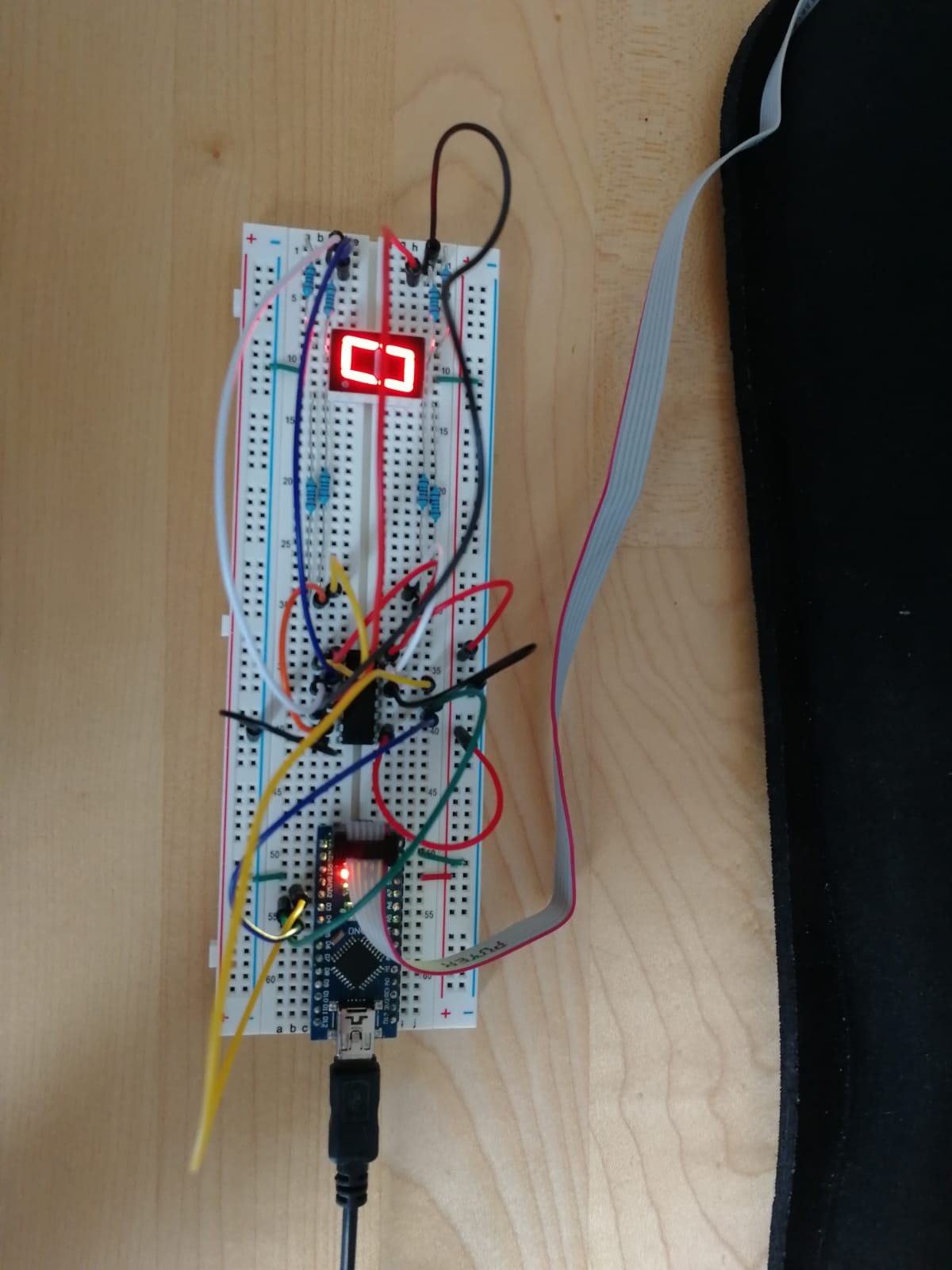

ich arbeite zur Zeit mit Atmel Studio 7.0 und einem Arduino Nano mit
Atmega328P.
Ich bin dabei ein einstelliges 7-Segment-Display mit einem
Schieberegister anzusteuern.
Das funktioniert auch ganz gut. Ich kann in mein:
char muster[] = {...}
1 und 0 eingeben und die jeweiligen Segmente leuchten auf. ALLES SUPER.
Jetzt dachte ich mir, damit ich die Zahlen 0-9 ausgeben kann pack ich
das in eine switch-case Abfrage. Jedoch kommt da immer die
Fehlermeldungen:
crosses initialization of 'char muster [8]'
'char muster [8]' previously declared here
Könnt ihr mir bitte sagen was ich bei der switch case abfrage falsch
mache.
Vielen Dank!!
char * muster;
case 1:
muster = {0,1,...};
break;
case 2:
muster = {1,0,...};
Daniel F. schrieb: > Jetzt dachte ich mir, damit ich die Zahlen 0-9 ausgeben kann pack ich > das in eine switch-case Abfrage. Jedoch kommt da immer die > Fehlermeldungen: > > crosses initialization of 'char muster [8]' > 'char muster [8]' previously declared here Eine Deklaration kann nur ein Mal erfolgen. Deine Switc-Case-Geschichte kannst du dir sparen, wenn du ein Array mit 10 Einträgen und einer Breite von 8 verwendest.
