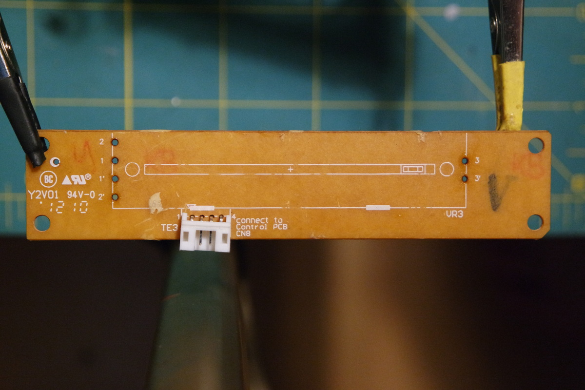

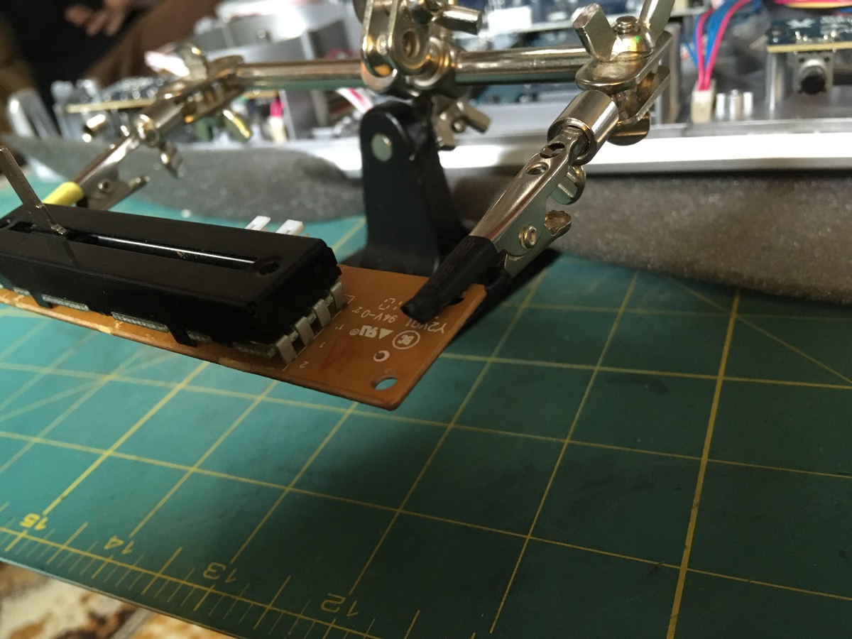

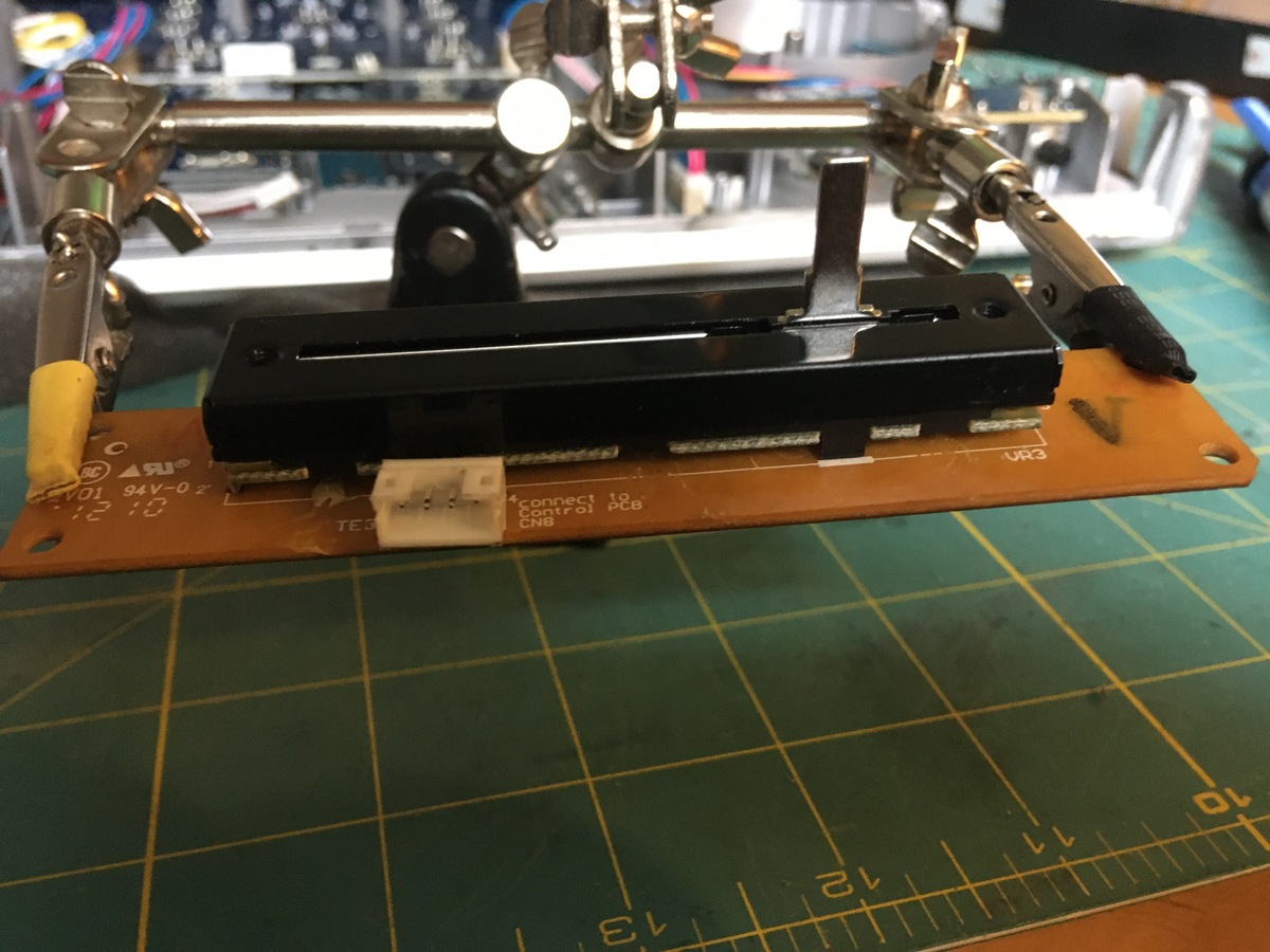

OP #6199411
Hi, wow merci für die geniale Antwort!
Anbei mal fotos von der Platine..
Welcher Typ Platine / Reparatur wäre denn das? Ich vermute die
leiterbahn unter dem Lack auf der blauen Seite, oder? 3schichtig? Wie
komm ich bei der an die leiterbahn, mit dem fädeldraht in die Löcher?
Gast #6199454
Einseitig, Glück gehabt.
Ich würde die Potis mit je einem kleinen Klecks Epoxydharzkleber an den
4 Plastikerhöhungen festkleben, mit denen es oben auf der Platine liegt.
Nach dem Aushärten:
Die von dir verlötete Unterseite sollte elektrisch ausreichend sein,
wenn keine Leiterbahn gerissen ist. Hat eine Leiterbahn keinen Kontakt,
kratze von ihr dort den Lack ab wo die noch fest auf der Platine sitzt,
und löte einen blanken Draht auf die vorher verzinnte Bahn bis zum
Lötanschluss des Potis.

#6201911
Das sind ja nur 2 Leiterzüge und ne GND-Fläche.
Die 2 Leiterzüge kann man bequem mit Fädeldraht verlegen. Man muß nur
aufpassen, daß kein Kurzschluß zu GND erfolgt.
Hat man auch die GND-Lötaugen abgerissen, dann die Plane daneben
freikratzen und mit Draht anschließen.

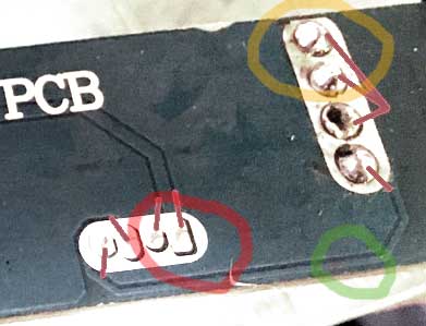

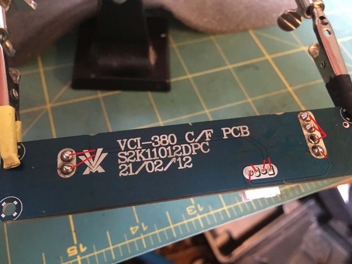

OP #6226353
leute ihr seid ja der wahnsinn, aufgrund diverser arbeiten bin ich
bisher noch nicht weiter gekommen und musste die reparatur noch
aufschieben. aber aufgeschoben ist nicht aufgehoben! vielen dank für
eure infos und hilfsbreitschaft. ich möchte das ganze jetzt bald
probieren
und wieder berichten!!
Dazu noch anbei das Bild, kann mir jemand von euch sagen, ob ich die
Leiterbahnen so wie ich sie auf dem Bild dargestellt hab, richtig
interpretierthabe zum anlöten?
Vielen Dank für eure Mithilfe!!!
#6226400
dazu müsste man sie sehen können, vielleicht mal allen Zinnschmodder
erst mal entfernen, dann den Lack mit dem Glasradierer runterputzen bis
man Restkupfer sieht und dann kann man eine Aussage treffen!
Evtl. auch mal einen Fotolehrgang machen und für Licht sorgen, GIMP
installieren und für richtige Belichtung sorgen damit man den Weg der
noch vorhandenen Leiterbahnen sieht!
#6226565
> hatte iwi gehofft, dass es so vielleicht reicht
leider nicht
ich habe es mal versucht rauszustellen
1. rot geht gar nicht, durch die Schräge sieht man nichts, die Aufnahme
sollte schon senkrecht sein
2. grün mit Bearbeitung kommt zumindest die Leiterbahn deutlicher hervor
3. gelb unter dem weissen Druck sieht man überhaupt nicht wohin und ob
Leiterbahnen abgehen.

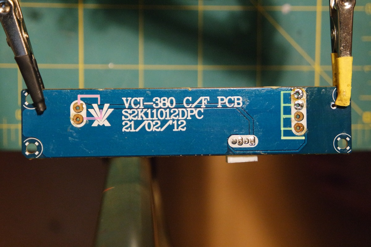

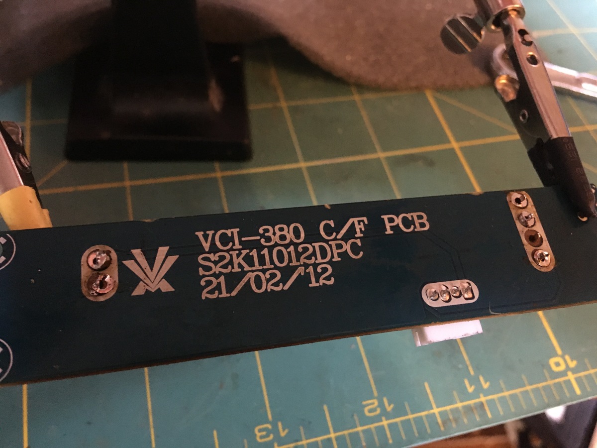

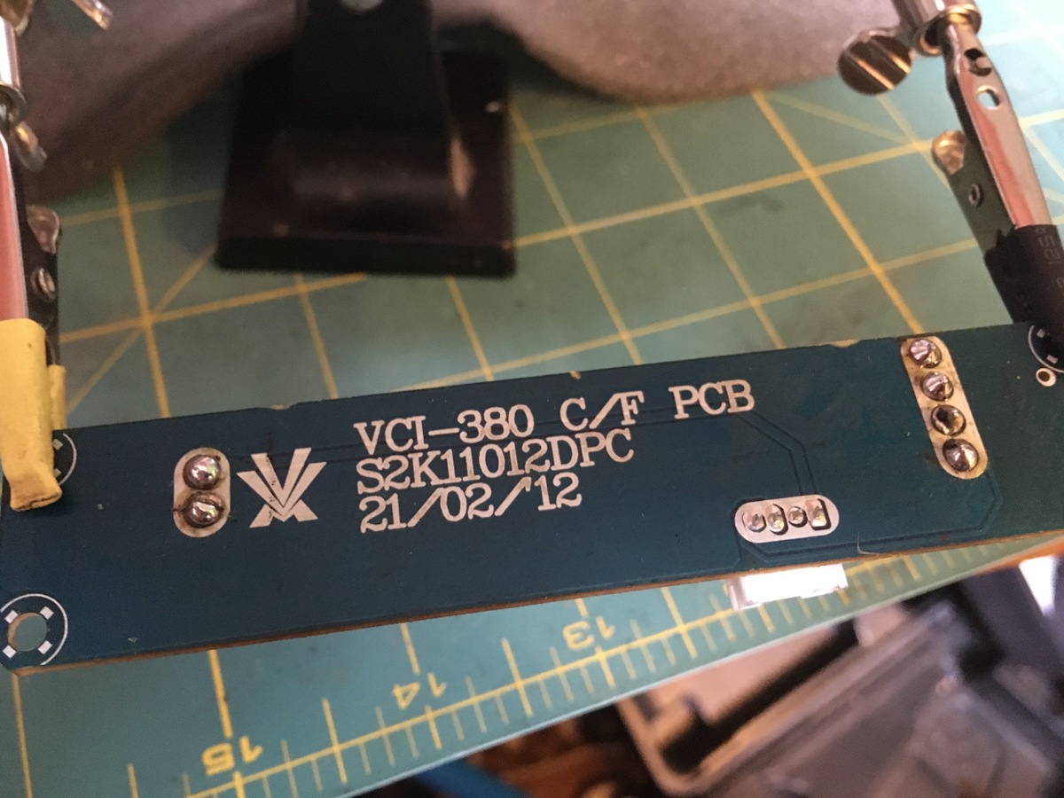

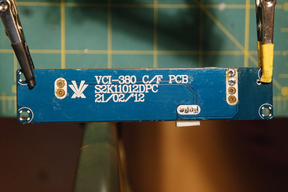

OP #6226797
> leider nicht
danke!
hoffe die aufnahmen sind jetzt besser und senkrecht genug so dass man
was erkennen kann, hab jetzt auch die andere Seite fotografieren können,
die sagt aber nicht wirklich was zu den Leiterbahnen aus, oder?
habe jetzt die crossfader lötpunkte versucht sauber abzulöten siehe
Bilder, die Steckerbuchse zum anstecken der Platine möchte ich aber
erstmal dran lassen, bis ich den Crossfader wieder aufgelötet habe. Es
ist davon auszugehen, dass ich da nichts ändern muss, da das beim alten
crossfader ja noch funktioniert hat. Das habe ich beim vorigen Post
nicht bedacht, sorry!
So, habe nochmal Bilder hochgeladen und hoffe, jemand kann mir sagen wie
ich die Leiterbahnen verbinden muss oder ob mein Vorschlagbild richtig
ist?
#6226936
> was erkennen kann
ah das letzte Bild also 3x GND wo ein Lötauge weg ist, kann mit Zinn zu
GND überbrückt werden, der abgehende zur Leiterbahn mit einem Draht auf
die Leiterbahn gelegt werden!
Für Stabilität sorgt man wenn man 0,14mm² Schaltdraht zu einer Öse biegt
auf den Pin legt und verlötet, das abgehende Drahtstück dann zur
ehmaligen Bahn oder GND Verbindung legt dort das Kupfer frei radiert
damit man löten kann unter dem Lack.
Beispiel aus Video kopiert, stabilisiert und ersetzt den fehlenden
Lötpunkt

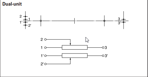

Gast #6226961
Sorry, aber Anhand der "Pinbezeichnung" 1 2 3 würde es mich wirklich
stark wundern wenn bei der 4er Reihe alle 4 Pins zusammen auf eine
Leiterbahn gehen ...
Ich hoffe das Bild verdeutlicht was ich meine ...
#6226971
Ich würde davon ausgehen, daß die beiden noch vorhandenen Kupfer-Pads
zum Masseanschluß gehören, die beiden anderen Paare jeweils zu den
"dünnen Leiterbahnen" innerhalb der Massefläche gehören.
Etwas freikratzen und anlöten.
#6226981
er glaubt 3x GND 1x Abgang, glaube ich nun auch weniger, deswegen:
Carl D. schrieb:
> Etwas freikratzen
schrieb ich aber auch, nur wenn man sehen kann gibt es brauchbare Tipps.
Gast #6260205
Carl D. schrieb:
Ernsthaft..
Ihr habt schon gesehen das es um ein Stereoschiebepoti geht.
Und die Leiterplatte mit 1 2 3 und 1' 2' 3' beschriftet ist?!
die 2 Kupferpads die ich da noch sehe gehören zu den Anschlüssen 1 und 2
der einen Seite des Poti.
Also dem generischen Datenblatt irgendeines Stereoschiebepoti nach (Bild
welchs ich postete) zum Schleifkontakt und einem Ende des Poti ...
Was sollte das bringen die beiden auf Masse zu legen? Ausser.. ja Eben
den Schleifer lahmzulegen ?!
Oo
