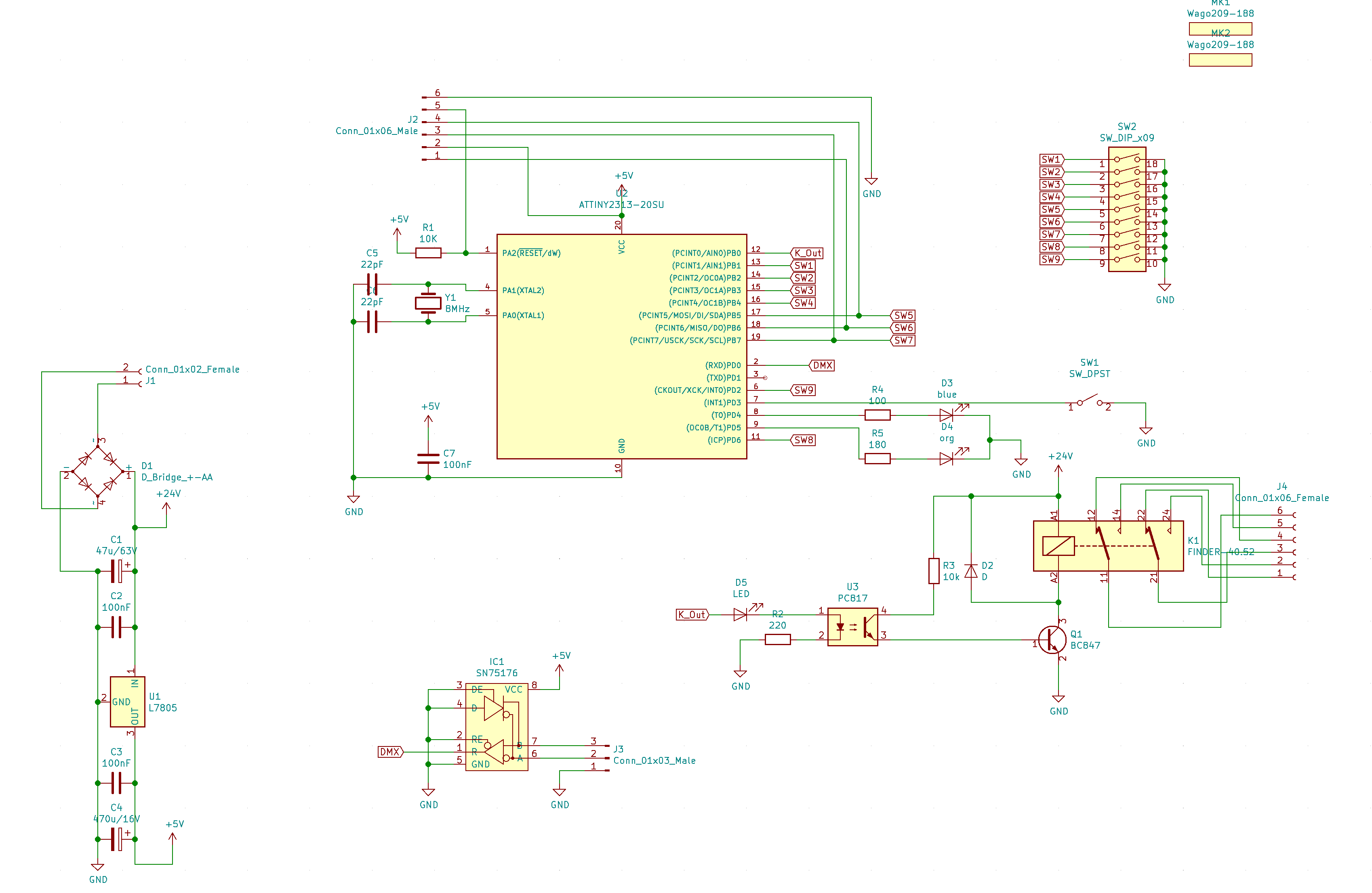

Hallo Zusammen,
einmal ein neuer Beitrag, da der andere zu alt war. :) Ich bin zwar
nicht ganz neu beim AVR, aber trotzdem stehe ich gerade
ziemlich auf dem Schlauch und komme nicht weiter...
Ich versuche ein DMX Relais zu bauen, mit nur einem Kanal. Ich habe mir
viele Sachen dazu im Netz angesehen und mir auch den Code von Herr Radig
angeschaut und habe darauf hin etwas zusammengebaut und programmiert.
Leider scheint er das Serielle Signal nicht richtig zu erkennen. Ich
weiss
tatsächlich nicht warum. Er bleibt immer in der Schleife bei "dmx_valid
= 0" hängen und deswegen flackert die gelbe LED immer. Ich bekomme Ihn
einfach nicht dazu das Signal richtig zu erkennen.
Ich habe in einem Schaltbild gesehen, das am besten noch ein 120 Ohm
Widerstand zwischen A und B der Eingangsleitung
kommt. Den habe ich mal parallel mit in die Klemme gemacht, trotzdem
scheint er kein gültiges Signal auswerten zu können.
Fällt Euch etwas auf?
Vielen Dank
Stefan

Zum Schaltplan: Wofür wird den der Optokoppler verwendet? Auf den kannst
du ohne Probleme verzichten und Q1 direkt mit dem Attiny pin ansteuern.
Gibt es einen Grund für die Auswahl der Pins für den DIP Schalter? Wen
du DIP Schalter 1-8 an PB0-PB7 anschliesst kannst du Port B direkt als
LSB für die Adresse verwenden.

Tatsächlich ist der Schaltplan gewachsen. Und ich hab dann die Switches
nicht ganz richtig verteilt. Werde ich auf jedenfall ändern.
Den Optokoppler habe ich eigentlich meisten drin, wenn ich Relais
schalte. Ist mehr Gewohnheit.
Ich habe gerade festgestellt das ich im "main.h" bei RelayOn und Off,
den falschen Port manipuliert habe. Habe den jetzt auf PORTB gesetzt.
Aber das war es auch nicht...
Gast #6187955
Sehr dumme Gewohnheit, völlig nutzlos. Relais nimmt man, wenn man
irgendwas potentialgetrent schalten will. Optokoppler ebenfalls genau
dann. Beides gleichzeitig zu benutzen ist irgendwas zwischen
Geldverschwendung und kompletter Voll-Idiotie...

Gast #6188096
Ich versuche es mal zu beschreiben.
Die Blaue LED, die eigentlich nur den Betrieb anzeigt und somit immer an
sein sollte, wird dunkler und heller, ohne einen Takt. Die gelbe LED
geht auch an und aus ohne Takt, und auch die rote LED (die den B0
anzeigt) geht an, wird dunkler, aus usw. alles ohne einen ersichtlichen
Takt.
Wenn ich SW9 (PD2) schalte, bleibt dieser undefinierte Zustand. Bei
allen anderen geht er in normal Betrieb.
#6188117
Zeigt sich diese Verhalten nur wen DMX Daten anliegen, bzw den UART RX
Interrupt deaktivierst oder immer?
Was passiert wen du den Pullup nicht aktivierst?
Kann es sein, dass du die CKOUT Fuse gestetzt hast? PD2 ist zufällig
genau der Clock Out portpin.
Kann es sein dass du die WDTON fuse gesetzt hast und deshalb der
Controller ständig zurückgesetzt wird?

Ja, passiert tatsächlich nur wenn Daten anliegen.
CKOUT ist deaktiviert
WDTON ist deaktiviert
Auftreten tut es sobald Daten anliegen und alle DIPs ausgeschaltet sind.
Egal welche Position SW9 hat...
