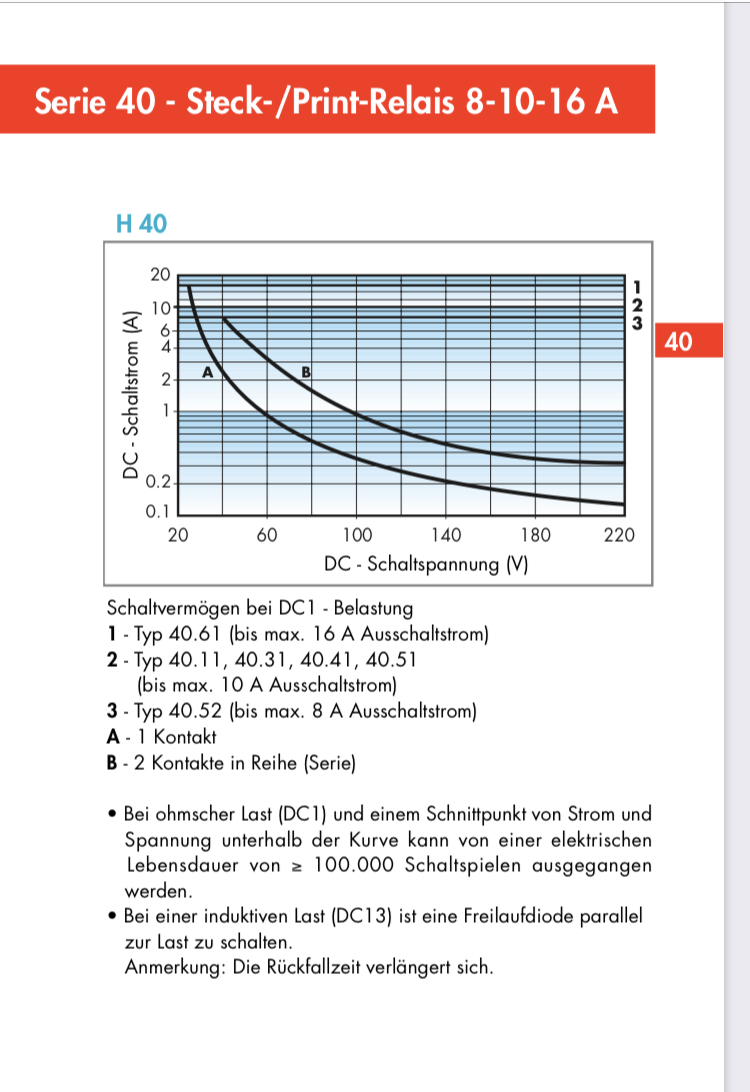

von ek13 (Gast)
A-Freak schrieb:
> Nimm einen zweipoligen Schalter oder zweipoliges Relais und
> schalte beide Kontakte in Reihe.
Korrekt !
Alexxx schrieb:
> @A-Freak
> Seeehr fundierter Rat. Als ob zwei Funkenstrecken in Reihe
> die doppelte Durchbruchspannung hätten...
Schau mal in Datenblätter z.B. von Finder Relais,
https://docs.rs-online.com/6da4/0900766b8009ff45.pdf
Da verdoppelt sich die max. Schaltspannung.

von 2 Cent (Gast)
> schalte
Alexxx schrieb:
> @A-Freak
Die Durchschlagsspannung (bei gleicher Kapazität, ggf durch
Parallelkondensatoren getrimmt) wird schon verdoppelt. Allerdings, und
das Meintest Du, auch wenn Du es anders formuliertest: Als Trenner funzt
ein solches Konstrukt keinesfalls.
Bei 40VDC sind 10A schon recht Anspruchsvoll, OT: im Megaamperebereich
sind zu trennende 2V schon eine kaum zu bewältigende Herausforderung,
das Plasma der Lichtbögen ist extrem Leitfähig.
ek13 schrieb:
> Korrekt !
Nope!
Auch bei "nur" 10A bekommsst mit keinem mir bekanntem Trick zwei
brennende Lichtbögen als reproduzierbaren Spannungsteiler. Im Moment der
brennenden Plasmen wird dies nicht funktionieren; sobald ein Plasma
"hochohmiger" wird steigt dessen Brennleistung sofort an ---> Es wird
sofort wieder besser Leitfähig. So wird eine Funkenlöschung nicht
funktionieren, leider.
Das klappt bei hohen Strömen nicht mehr.
