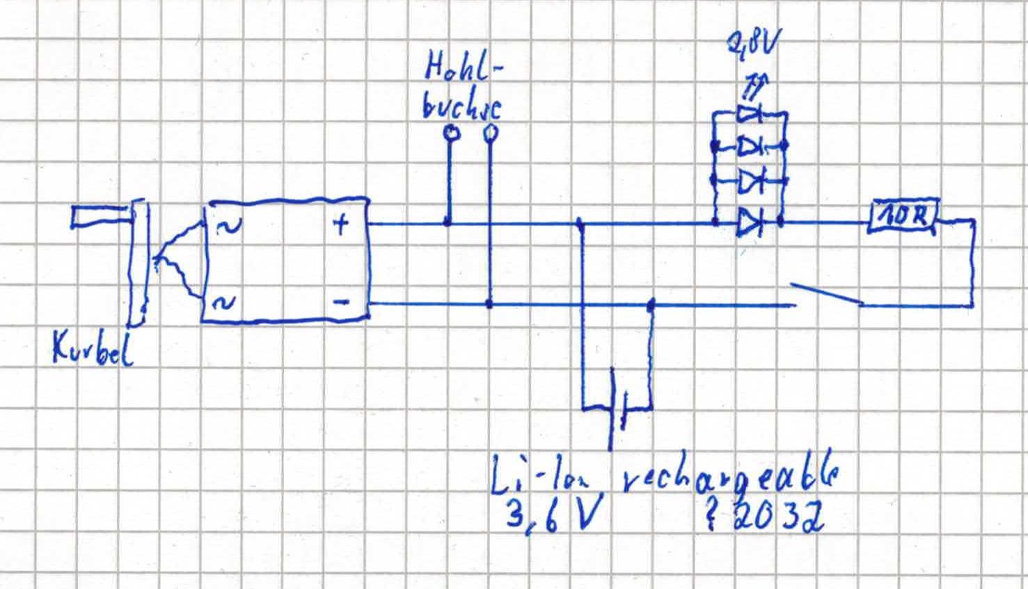

mir ist gerade eine kleine Kurbel-Laterne in die Hände gefallen. Die
eingebaute Knopfzelle ist immerhin mit recharcheable beschriftet,
funktioniert aber nicht oder nicht mehr. Deswegen will ich sie umbauen.
Die vier weißen LED sind parallel geschaltet und haben laut
Komponententester eine Durchlassspannung von 2,8 Volt. Der Widerstand
hat 10 Ohm, würde also mit den 3,6 V der Knopfzelle für 80 mA Strom
insgesamt sorgen. Kann ich hier davon ausgehen, dass wenn die Spannung
der LED etwas streut eine deutlich mehr als 20 mA abbekommt?
Beim Kurbeln mit ein 1k Widerstand als Last habe ich mit dem Oszi 10 –
15 Volt gemessen.
Meine Idee wäre jetzt:
Knopfzelle gegen Elko tauschen
LED umbauen: je zwei in Serie geschaltet
Widerstand gegen 470R oder etwas größer tauschen
Wie würdet ihr vorgehen?
(Firma: Funkenflug Industries) #6188887
Superkondensator einbauen und die Spannung mit einer Leistungs-Z-Diode
(ggf. Transistor mit TL431 gesteuert) begrenzen.
LEDs parallelschalten ist immer doof. Klar kann sich eine dabei deutlich
mehr Strom holen wenn die anderen ihn nicht wollen. Umbau auf
Reihenschaltung wäre aber umständlich, weil man dann einen Wandler von
3,6V auf etwa 12V mit 20mA Strom dazubauen muß... der mit den 3,6V oder
sogar noch weniger läuft.
Edit: Die Spannung am Kondensator würde ich nicht groß anheben, sonst
sinkt die Leistung des kleinen Generators evtl. zu sehr ab. 1K ist keine
geeignete Last für solche Messungen, man müsste die Ausgangsspannung bei
100..200mA Strom messen.

OP #6189428
c-hater schrieb:
> Das sind sehr oft reine Fakes. Sprich: da wird nix geladen, die Kurbel
> und der "Generator" sind de facto komplett funktionslos. Außer unter
> diesem Aspekt: man kann die Kurbel tatsächlich drehen...
Kann gut sein. Allerdings scheinen mir Mechanik und die Optik (z. B.
Spiegel) "relativ" hochwertig zu sein. In meinen Augen lohnt sich da die
Frage hier nach einer Reparatur bzw. Optimierung.
> Oder du tauschst sie einfach gegen was baugleiches...
Würde das mit dieser Schaltung wirklich gut funktionieren oder wäre der
oben vorgeschlagene Supercap besser?
OP #6190838
Eine andere Überlegung: Li-Po 3,7 Volt anstatt Supercap
Zener-Diode 3,9 Volt mit kleinem Vorwiderstand (10 Ohm ?) parallel zum
Akku um Überspannung zu verhindern.
Schottky-Diode in Reihe zu den weißen LED mit 2,8 Volt um zu große
Entladung zu verhindern.
Dazu noch einen Elko parallel zum Akku um das ungleichmässige Kurbeln
etwas auszugleichen.
Das Maximum an Ladezyklen würde ich da jetzt nicht erwarten aber für
halbwegs ausgelutschte Handy-Akku wäre das eine sinnvolle Verwertung.
Oder übersehe ich hier etwas?
Gast #6190977
> 15 Volt gemessen.
Daher Diode ZD nach Masse und Diode von der Quelle zum Akku als
Überspannungsschutz um die Schutzschaltung des Akkus nicht mit 15V zu
schießen. Der Vertragen oft nur bis zu 6V. Dann
Über-Unterspanungsschutzschaltung für den Akku.
(Firma: Funkenflug Industries) #6191197
So ein großer Akku ist unpraktikabel.
Ich bezweifle stark, daß Du bei den evtl. 300mA, die das Kurbelpatent
bei Maximaldrehzahl erzeugt, 5..6 Stunden drehen willst bis der Akku mal
voll ist. Oder vielleicht ist das ja auch Deine neue Abendbeschäftigung.
Meine Oma hat früher beim abendlichen Fernsehkrimi immer gestrickt, Du
kurbelst halt gerne an Deiner Lampe... okay.
So eine Taschenlampe muß sich in 2..3 Minuten einsatzbereit machen
lassen und dann so 5..10 Minuten leuchten. Mehr nicht.
Gast #6191213
Diese Kurbelgeneratörchen sind dermaßen leistungsarm, die Z-Diode
verzichtbar ist.
